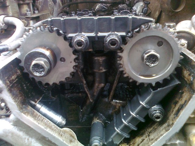

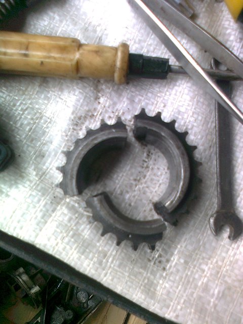

А через пару дней Проблема появилась на свет через переднюю крышку мотора. А дело всё в том самом опытном мотористе
Правая звезда стоит обратной стороной. Самое главное - она при этом выпирает относительно левой миллиметров на 5-7. Не самое главное, оно же результат такой сборки - неточно выставленные фазы. Метка-то тоже с обратной стороны. Отсюда и расколбас на ХХ.
В итоге такого косяка порвалась верхняя цепь, пробила переднюю крышку и ещё вот что
Это звезда коленвала.
В сухом остатке коту под хвост:
- оплата моториста
- новый комплект ГРМ
- передняя крышка.
Вчера были на СТО у моториста с претензиями. Предъявили претензии, пригласили посмотреть на дело рук его. Как результат - человек пропал и вторые сутки нигде не появляется. Соответственно, с баблом тоже пока зависон.

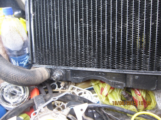

По газели, которая ныне начинает завоевывать титул "золотая антилопа". Она снова очутилась на ходу, горе-моторист возместил все запчасти, и машинка умудрилась съездить в Самару за кузовом. На обратном пути из Самары в неё, стоящую на обочине, впилился "ларгус". Но это уже совсем другая история.
А теперь о хитрожопости. Радиатор давно тек, и его нужно было просто поменять. А ещё уже подошел и прошел срок замены масла, которое всё не решался "просто поменять". Но хитрожопость тут неспроста, и раз уж снимать радиатор, то нужно заменить сальник коленвала, который сильно задубел. А раз уж снимать переднюю крышку, то сам Бог велел поменять прокладку поддона, которую я повредил год назад, снимая ту самую переднюю крышку и меняя шестерню распредвала. А снятие поддона уже нужно приурочить к замене масла. И времени это займет порядком. А времени всё не было. Так и висел этот клубок проблем на шее гирей, не давая всплыть из пучин своих мрачных мыслей навстречу свежему ветру.

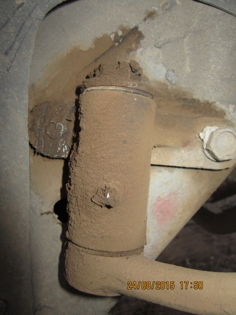

Пришла очередь снятия поддона. Но всё тоже было непросто, потому что кто-то из предхозов уже пытался откручивать маятник от кузова. А стальные болты наглухо закисли в алюминиевом корпусе, и один остался без башки.
Что ничуть не мешало болту все эти годы выполнять свою задачу.
Пришлось спрессовывать шарнир с сошки рулевого редуктора.

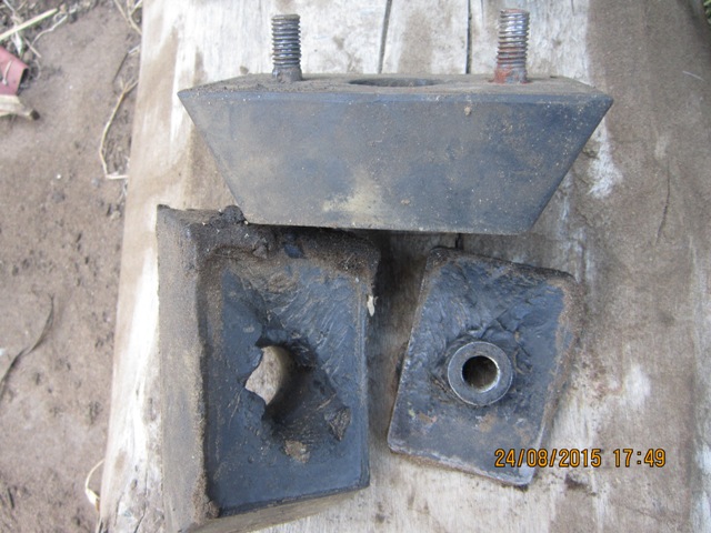

Открутив мотор с правой опоры (где коллектора), и ослабив болт на левой, домкрачу, и... вот оно, то страшное рычание, что раньше обсуждали. На фото внизу две части.
При этом она раньше ни под взглядом, ни под монтировкой не признавалась раньше, что рваная.
И вот, всё прикручено на все гайки и вроде бы даже на место.
Утром нужно ехать в город по делам, а где же взять целую подушку? Правильно. В сарае обнаружилась запасная на гвоздике. На фото она сверху. Сразу не понравилось то, что она не прожимается пальцами. Ну просто ваще - до того жесткая. Хотя отлитый номер начинается как 3102. Типа волговская.
Заведя мотор получил отличный вибромассажер!
Съездили на этом в город, там в магазине купил нормальную, мягкую подушку (номер тоже начинается на 3102) с двумя полосками. По приезде поменял, и вот теперь-то, наконец, гора с плеч :)
ПО итогам: потеков масла пока не видно, это раз. Рычание ушло, это два. С нормальным радиатором в системе охлаждения появилось долгожданное давление - это три. Как следствие, булькать после глушения в патрубке перестало - это четыре. И наконец-то можно трогаться резче обычного! Рычание ушло! Это пять. Спасибо всем за советы про подушку :)

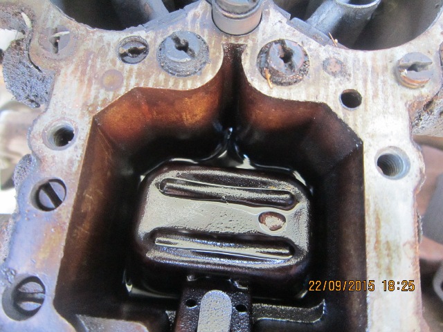

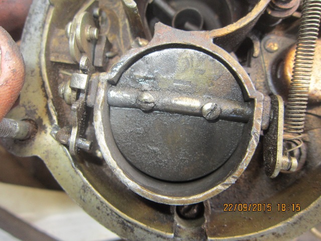

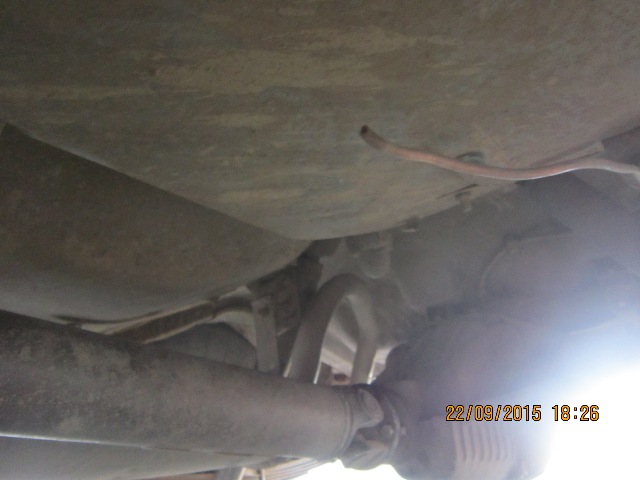

Висит кусок трубки, вкрученной в шланг, и кусок магистрали, идущей по кузову. Колдун что-то переколдовал и исчез.

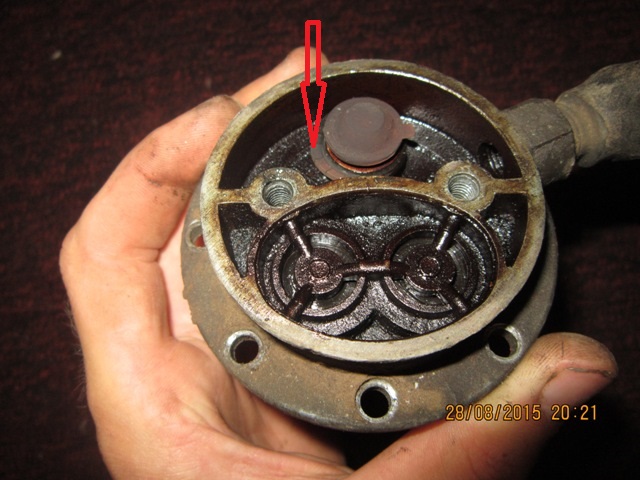

Следующим под раздачу попал бензонасос: при стоянке не держал бензин, а упустив весь бензин, не желал его качать. После бензонасоса (пред карбюратором) стоит пластиковый фильтр с отстойником. Перевернешь фильтр, чтобы бензонасосу горло промочить - начинает качать ) Также насос переставал работать, когда нагреется.
Ну, лезем.
Вот тебе, бабушка, и Юрьев День. То бишь восьмидесятый бенз.
Красной стрелкой показал резинку. Раскисла и одновременно рассохлась. Остальные такие же. Мембрана отличная.
Черная дрянь выглядит страшно, но высохнув, становится обычным красновато-коричневым налетом.
К слову, это уже третий или четвертый бензонасос, вышедший из строя на этом автомобиле за три с половиной года и около 40 тысяч км.
Заменил клапанную часть, благо в запасе была хорошая.
Видимо, такой бензин.
Все машины, что на 92м ездят, проблем с бензонасосами не имеют. :dnk:

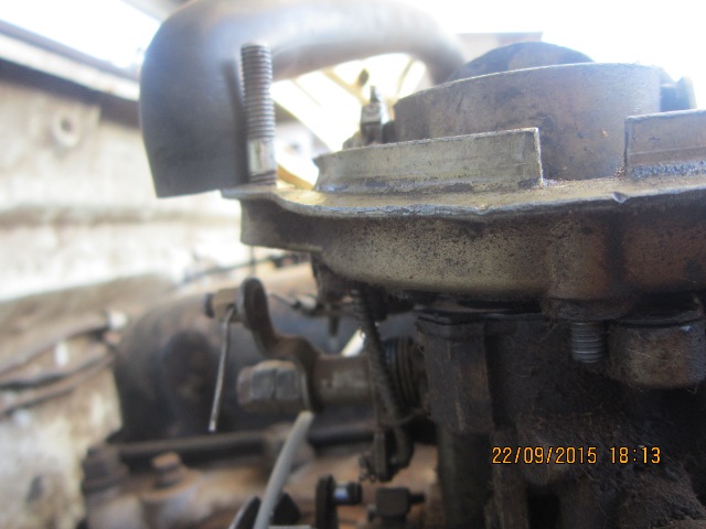

Теперь карбюратор с того же мотора.
Тоже всё черным - черно.
Сомнительное счастье ездить на АИ-80.

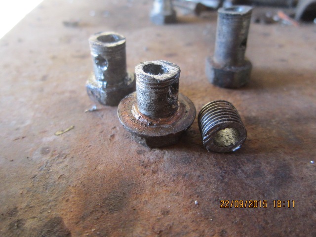

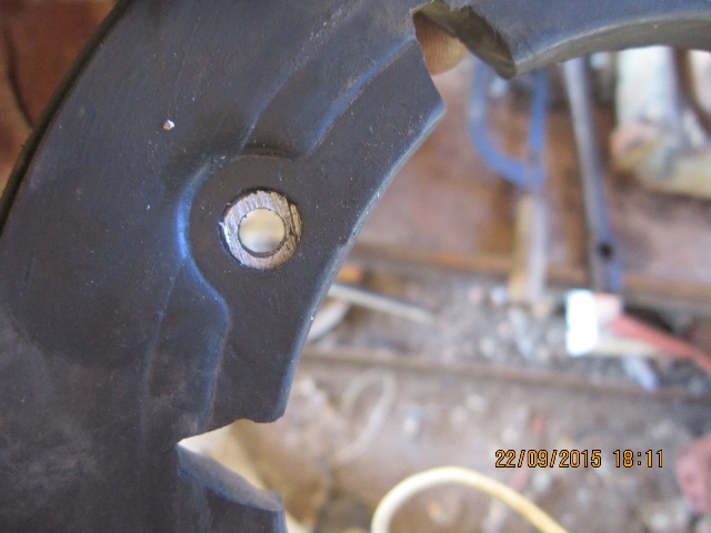

Если кто-то видел, то на 151й кастрюле в трех отверстиях резинки (уплотнитель, которым кастрюля на карб садится) стоят такие распорные втулочки. Три штуки. Это чтобы нормально затянуть гайки крепления корпуса фильтра. Без этих втулочек гайки нормально затянуть не получится: крутим и крутим, а резинка сжимается и сжимается. Если гайки неправильные, да ещё затянем слабо - то привет от гайки всем цилиндрам. Если же гайки неправильные и тянем, чтобы не открутилось, то ещё один нехороший момент ждет нас через некоторое время:
Все три уха со шпильками выгибаются вверх.
Поэтому втулки лучше не терять. Найти их в продаже не получается. И как минимум иметь хитрые гайки, которые сами не умеют откручиваться.
Что делать? Надо делать.

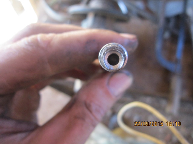

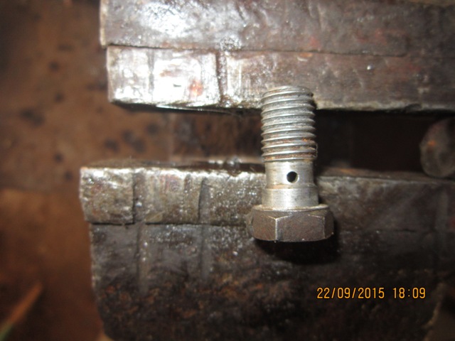

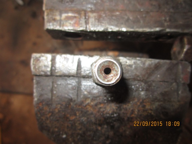

Берем болт М10 и дрель. В идеале бы обойтись без тисков, но не получилось. Даже применение космических технологий, сиречь - тисков, не спасло. Увы, идеально по центру не получается.
Спас положение родимый трактор, где имеются болты на 10 с заводским сверлением. Деталь - "штуцер крепления обратки", или типа того. Крепит трубку обратки на форсунке.
Re: Анкета shtepsel_
#915
Сообщение shtepsel_ » Чт сен 24, 2015 20:43 pm
Вообще отлично
Сверлим сверлом "на шесть" и отпиливаем. Длина - на миллиметр или два меньше, чем толщина резинки. Чтобы обжалась.
вставляем - вуаля. На фото резаная резинка выдернутая из барахла.

Радиатор с датчиком вентилятора в нижнем бачке - это правильно!
#917
Сообщение shtepsel_ » Пт сен 25, 2015 6:45 am
436 только пока любопытно: какую температуру будет держать двигатель. Жигулевский с 80 - градусным термосом и родным термовыключателем 92-87, держит 90 градусов.
У меня получается полностью повторить жигулевскую систему: нижний термостат, термовыключатель внизу радиатора...
