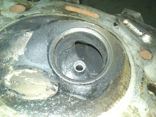

Олег,подскажите пожалуйста,а имеет ли смысл доводить/пилить такие каналы?
Ни с фазами,ни с подьемом поиграть,увы,не удастся..

Если только отшлифовать. С изначально нормальными бошками без продувочного стенда много не сделаешь, большинство резервов для улучшения уже на заводе выбрано.

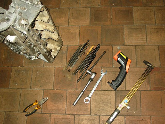

Сообщение Mortis » Чт янв 16, 2014 21:56 pm
Потренировался в выкручивании шпилек:
Test OK.

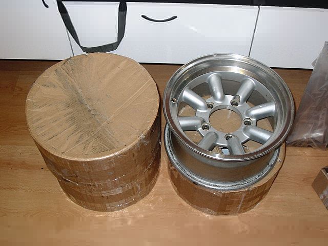

Сообщение Mortis » Сб янв 18, 2014 18:32 pm
Дицке нах!
League LG-082 (Тайвань), параметры 7J х 14, вылет -9. Вес одного диска около 6 кило.
