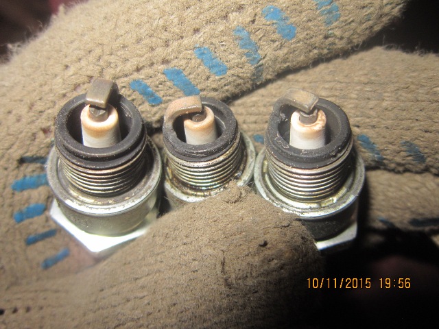

После разговора о восстановлении свечей, прогрел горелкой свои NGK. Пару раз до покраснения электродов.
Попутно выяснил, что они аналог А17 :)
Потом вкрутил в мотор, и стал ждать. Старался даже держать обороты больше, чем обычно. В общем, вот фото после пробега по трассе (приехал из города в деревню).
Четвертую было лень выкручивать, её на фото нет )

Хочу заметить: на фото выше свечи NGK BP6HS, которые есть аналог наших А17. По фото видно, что свечи прогревались нормально.
Из вышеизложенного, в свете прочитанной мной статьи следует, что я, наверное, погорячился в прошлом году, поставив для пробы А11.
Справедливости ради отмечу, что не доверяю статье на сто процентов, но размышлениям она помогла.
Не доверяю на сто процентов, потому что не знаю, насколько правдива изложенная там история про путаницу с заводскими рекомендациями, а также не знаю автора статьи.
Но по факту выходит, что 17 свечки для мотора под 92 бензин не так явно холодны, как я думал. Может быть, что и в самый раз :)

Сообщение Scy.thian » Пт ноя 20, 2015 20:33 pm
shtepsel_ писал(а):Но по факту выходит, что 17 свечки для мотора под 92 бензин не так явно холодны, как я думал. Может быть, что и в самый раз :)
На цвет изолятора/электродов свечи влияет:
1) - опережение жыжыгания (раннее - светлые свечи, позднее - чёрные свечи)
2) - качество смеси ( бедная - светлые, богатая - чёрные)
3) - степень сжатия(точнее - компрессия) - при нормальной компрессии свечи светлые(при всех остальных параметрах не выходящих из нормы), при потере компрессии - свечи чернеть начинают.
4) - режим эксплуатации - при дальних поездках свечи прогреваться успевают, а при коротких (старт/стоп старт/стоп старт/стоп... ) - не успевая прогреться не очищаются.
5) калильное число свечи - горячие/холодные А17 меньше нагревается , чем А11 при прочих равных условиях.
Как-то так... То что сразу вспомнил.

Scy.thian, угу :)
Хочу ещё попробовать выкрутить их после городской езды и посмотреть.
Попутно пытаюсь разгадать загадку, почему не проходит детонация при любом увеличении нагрузки. И вплоть до снятия этого увеличения.
Выходит, что либо в КС косяки есть, либо, судя по свечам, смесь бедновата, хотя перебоев нет, ГТЖ заменил с 225 на 230, уровень в ПК повышен на 0,5-1 мм. Раннее зажигание тоже не исключаю, но при более позднем мотор норовит хуже ехать.
