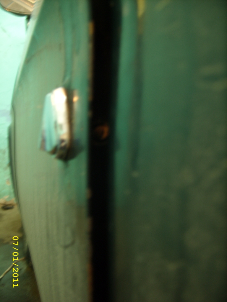

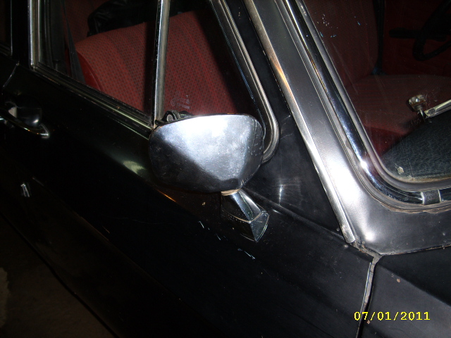

поставил зеркало,заменил тросик спидометра,втулки амортизатора. :moil: у меня проблема с водительской дверью-закрывается не до конца.подскажите как отрегулировать

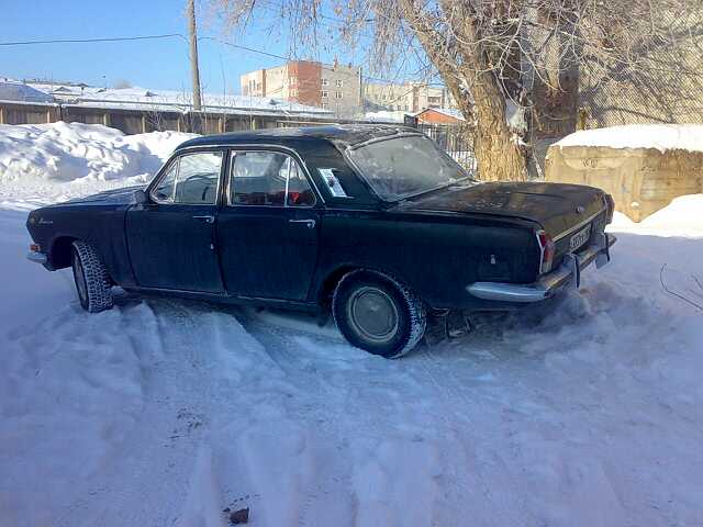

суровые уфимские зимы))

Сообщение Латыш » Вс янв 09, 2011 22:09 pm
Если завтра в 13.30 сможешь в Сипайлово приехать ко мне в гараж, то можно дверь поглядеть.

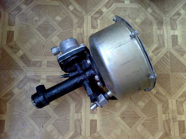

всем здрасьте,кто заглянул ко мне.собираюсь ставить подвеску,мост от 3110,коробку 31029.подскажите,как быть с тормозами?какие изменения придется вносить?и как быть с карданом-старый остается или его тоже менять.если менять,то на какой?

Сообщение vovka_ximik » Пт фев 04, 2011 13:56 pm
а чо как быть с тормазами то? тыж если .elbim менять на 311 всю подвеску то и тормоза у тебя дицковые будут. единственное саветую выкинуть ГВУТ, и поставить нормальный вакумник и ГТЦ, ну и неплохобы было сразу поменять все тормозные трубки на новые-проблем никаких не будит.
кардан если не беспокоит то оаставляй его, они по крепежным соединениям все одинаковые

vovka_ximik писал(а):поставить нормальный вакумник
у меня такой есть
подойдет?
трубки поменяю,а тормозуху какую норм залить?а то у меня там бск :bad:
кардан на 70км/ч вибрирует.чуть быстрее или чуть медленнее вибрация пропадает :what:

Сообщение vovka_ximik » Пт фев 04, 2011 14:48 pm
то што на фото выкинь в помойку или "оригенальщикам" отдай/продай, поставь нормальный ВУТ, тормозуху ДОТ будишь заливать 3,4,5 как карман позволит
