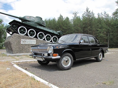

Теперь к вашему вниманию история, о пожалуй лучшем легковом автомобиле сделанном в СССР.
Мечта каждого автолюбителя советского союза газ-24 была привезена из Москвы отцом в 1979 году.
По невнимательности или не знанию при покупке нам достался весьма уставший от эксплуатации,но хорошо закоммуфлированный авто. При ближайшем общении с 24-кой выяснилось,что был удар в правую переднюю часть,корозия присутствовала по всему кузову и.т.д. Видимо черная волга притупила бдительность нового владельца. Так начался кропотливый процесс по восстановлению машины. Отец к любой работе подходил с большой ответственностью,поэтому проблемы с машиной начал решать радикально. Из г.Горький привёз новые крылья по кругу,пороги,две двери и множество разных железок и резинок. Всё что не менялось,то чистилось,грунтовалось,красилось.После сварочных работ кузов ушел в покраску МЛ 110. В данном процессе,в силу своих возможностей я принимал непосредственное участие.После покраски машинку собирали вместе у себя в гараже не спеша и тщательно.В итоге после почти 2-х лет работы Волгу превратили практически в новое авто. К сожелению радовала она нас не долго, в 82-ом осенью в гололёд в 24-ку оттормозился автобус с мордой 51-го газона и своим стальным бампером изрядно замял заднюю часть кузова. Досада да и только! Столько трудов и души было вложено. Но руки у нас не опустились и к тому времени опыт ремонта уже был изрядный.Отец не долго горевав привёз абсолютно новый кузов первой комплектации(без ходовой и движка).Далее переброска недостающего с битой машины и 1982ом мы дали жизнь новой машинке зарегистрировав её с заменой кузова. Битую Волгу 1973-го года рождения решили не бросать и постепенно востановили, доки от сгоревшей ей купили, она нас возила после до 89-го года.Вот такая эпопея с чернушками :fool2: .
В 1996 купил 31029 , немного поездив продал. На данный момент у меня та самая 24-ка с кузовом 1982-го года с сердцем,и ходовой от нашей первой машинки 73-го года. Любимица дорога мне как память об отце! Встречайте "Смуглянка". Принимайте однако.

Сообщение Латыш » Чт авг 25, 2011 19:36 pm
На последнем фото речь о половинке, уточните пожалуйста речь о какой половинке, там их две.

Re: Анкета Northerner
Сообщение Aurora man » Чт авг 25, 2011 19:59 pm
Приветствую!
Волга хорошенькая. Приятно посмотреть.
Жена красивая, сразу видно с Волгой любит фотографироваться. Позу правильны занимает. Отличное фото.

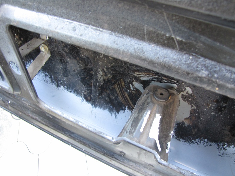

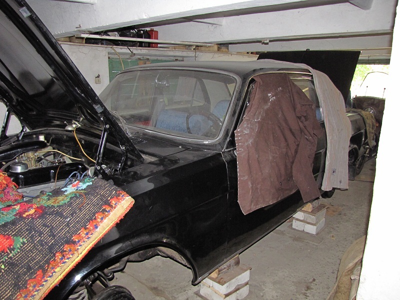

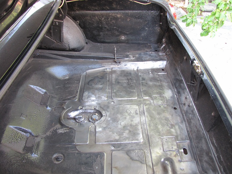

Сообщение Northerner » Пн авг 29, 2011 13:44 pm
Привет всем!

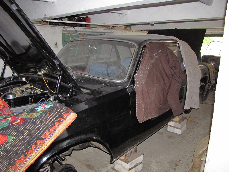

В сезон отпуска решил проверить кузов во всех его "злачных" для корозии местах:днище,карманы задних крыльев,задний-передний фартук,железо за щитками передних крыльев,внутренние полости дверей и.т.д.
Сняв карты дверей,обнаружил внутри начальные очаги ржавчины преимущественно внизу,в местах сливных отверстий.Так же снял дверные уплотнения, в канавках для резинок она тоже присутствовала.Далее осмотр карманов задних крыльев-есть.

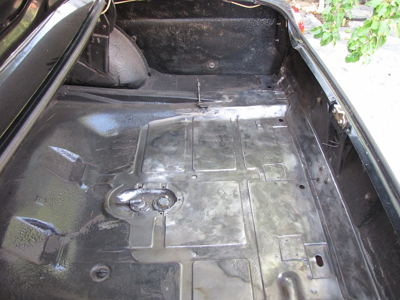

Ещё нашёл на заднем фартуке,в районе стыковки с крыльями и в багажнике под слоем слегка отслоившейся битум.мастики.
В салоне профилактику делал в прошлом году.Далее в хоз.маге были закуплены сщётки разного диаметра под дрель и болгарку на 125мм,наждачную булагу и конечно тонкие ручные щётки для внутренних полостей дверей. В течении нескольких дней всё было зачищено до состояния чистого металла,обезжиренно и загрунтованно.Далее багажник и двери внутри залил из спрэй-балона битумом,остальные места подкрасил нитроэмалью тоже из балона.
в гараже
двери
Старую заводскую шумоизоляцию сорвал отовсюду,советую тем кто ещё не заглядывал за карты дверей-сделать это. В связи с этим вопрос? В дверях как кто "боролся"с заводской не ровно намазанной застывшей мастикой(емеются в виду ляпы из таковой)? Хочется всё правильно сделать,положить на ровную поверхность новую шумку.Какой шумоизоляции отдать предпочтение? С уважением Андрей.
багажник

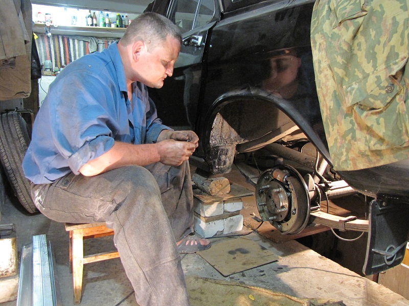

Вечер добрый всем.
Летом произвёл полную ревизию тормозной системы,со снятием всех основных узлов и деталей.
1.Замена всех резинок и манжет в гвут.
2.Замена колечек на поршеньках рабочих цилиндров и в делителе.
3.Установка нового гтц.
4.Отшлифовал рабочие поверхности цилиндров до весьма гладкого состояния.
5.Промывка всех тормозных магистралей с заменой подводящих шлангов. Все трущиеся детали в приводах смазал литолом.
6.Прокачка системы. Регулировка эксцентриков и привода ручного тормоза.
Попутно отревизировал рабочий и главный цилиндр сцепления по такой схеме.
Итог работы очень отзывчивые,отлично работающие тормоза. Даже на барабанах по кругу, машина при несильном нажатии на педаль тормоза легко срывается в юз. Сцепление стало более мягким.При осмотре передка был выявлен небольшой люфт на наконечнике рулевой тяги слева,что и было исправленно заменой внутренностей последнего.
Желаю всем отличных тормозов! :good:

Сообщение Тарасевич » Пн дек 05, 2011 18:48 pm
Отличная машинка!!!Насчет мастики в дверях-у меня лежит ровным слоем,под картами даже присутствует заводской полиэтилен.Ржавчины замечено нигде не было,за исключением поверхности на мелких сколах краски.

Сообщение Northerner » Пн дек 05, 2011 21:33 pm
Двери я отчищал внутри,внизу небольшими проволочными щётками оченнь тчательно от небольшой поверхностной ржи. Затем обезжиривание,покрытие грунтом и тонким слоем битума из аэрозольного балона после брызнул мовилем для скрытых полостей тоже из балончика. Теперь думаю зря мовилем побрызгал,надо было сначала виброизоляцию проложить а теперь наверное прийдётся мовиль вытирать чтоб вибра хорошо прилипла.
Вопрос, в двери,внутри что лучше вклеить виброизоляцию или шумоизоляцию? Если с техническим феном работать в меру конечно, при отделке,не начнёт "шуба" дверная играть?

Сообщение Тарасевич » Пн дек 05, 2011 21:56 pm
Northerner
Мое мнение-шумка,вибра утяжелит и без того тяжелые двери,как результат-навесам,а затем и замкам-кирдык.

Сообщение Northerner » Пн дек 05, 2011 22:05 pm
Слоёные пироги засовывать в двери несобираюсь,что нибуть одно проложить думаю. Проехался без карт дверных-шум приличный. Заводскую изоляцию всю убрал.

Сообщение Тарасевич » Пн дек 05, 2011 22:30 pm
Так я и говорю:вибру НЕ НУЖНО!!!
