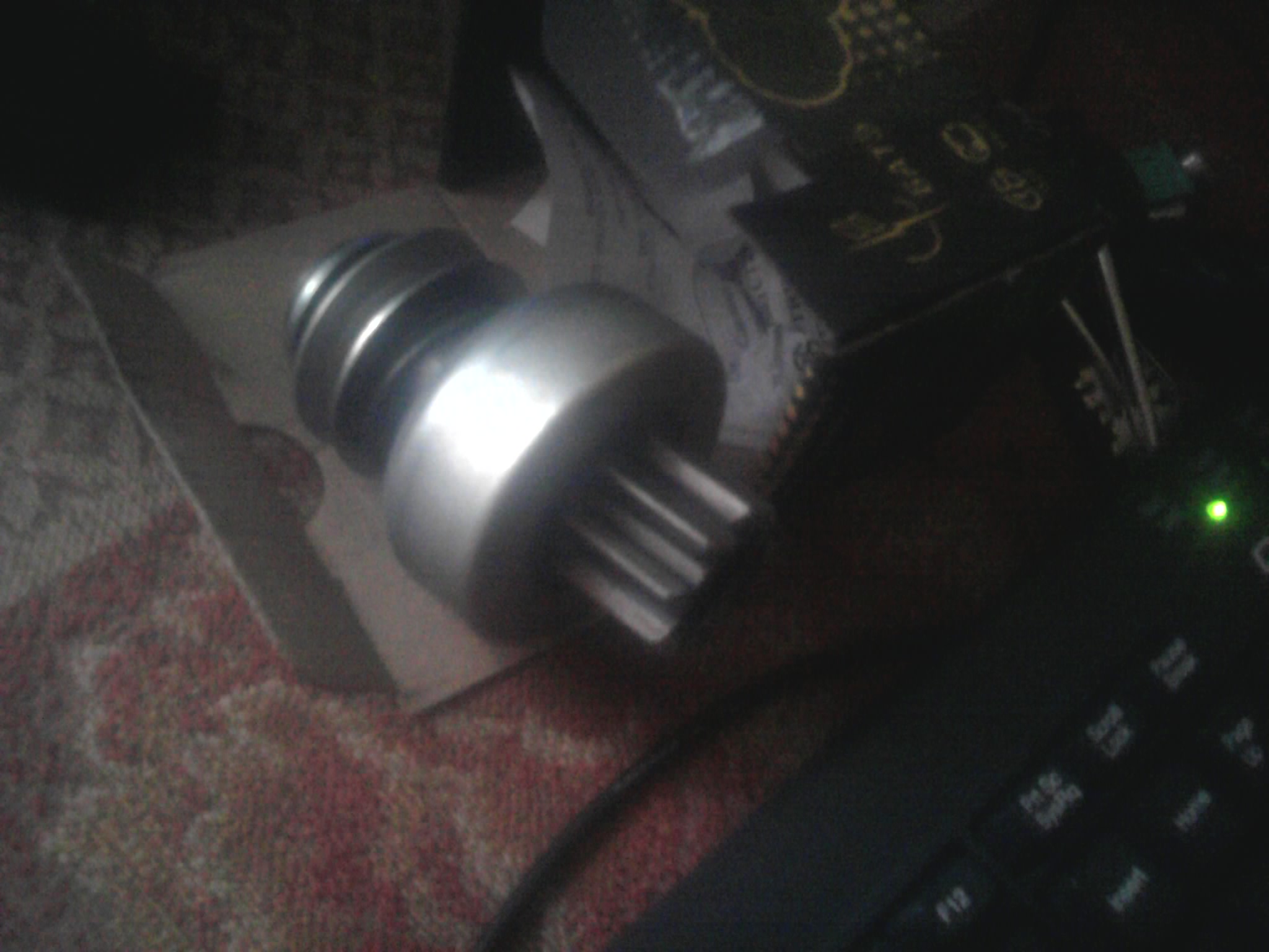

умер стартер!
точнее обгонная муфта.
первый раз снял стартер с 29й.
хотел уже снимать рцс,но потом решил подлезть накидным с низу.
сейчас буду разбирать.

купил привод.
вопрос :а стартер с москвича подходит?уж жутко похож

HAKUNA MATATA писал(а):вопрос :а стартер с москвича подходит?уж жутко похож
Подходит, у них разница в передней крышке, если ставить москвичевский, то втягивающее в сторону рулевого редуктора сместится, а на волгоывском оно на верху.

скончались щетки стартера,точнее одна из 4х...
поленился сразу заменить...

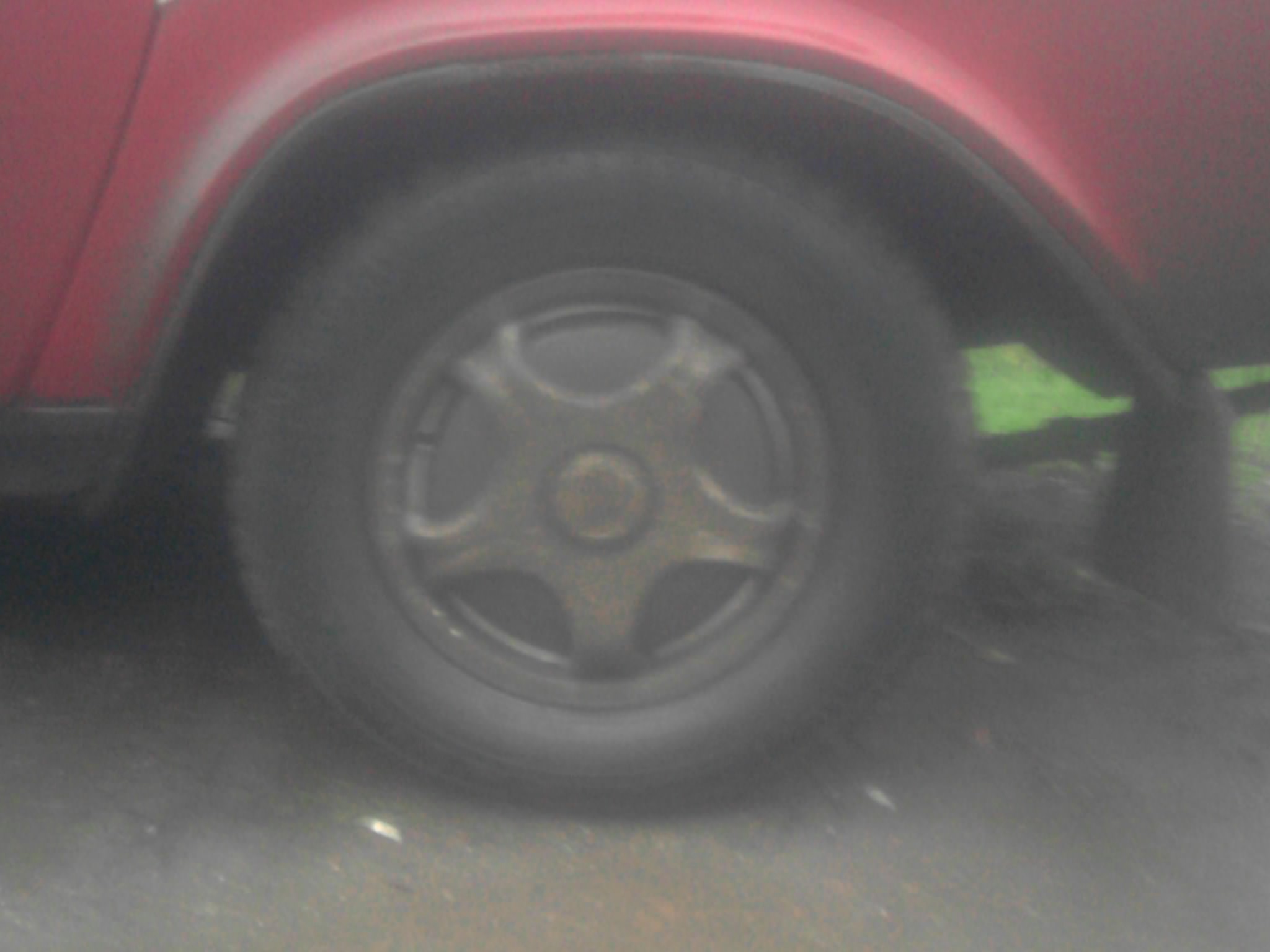

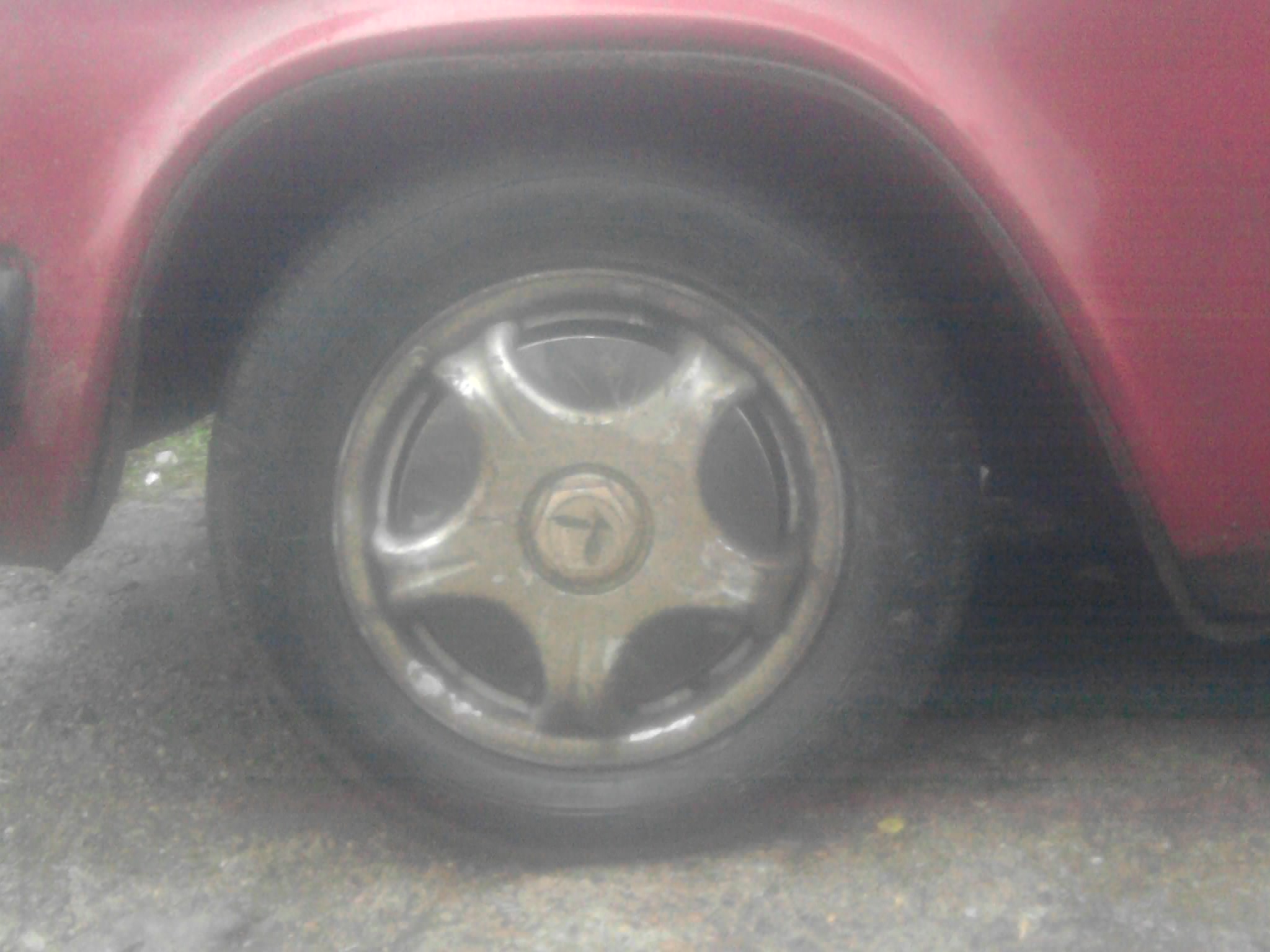

Сообщение HAKUNA MATATA » Сб окт 01, 2011 19:02 pm

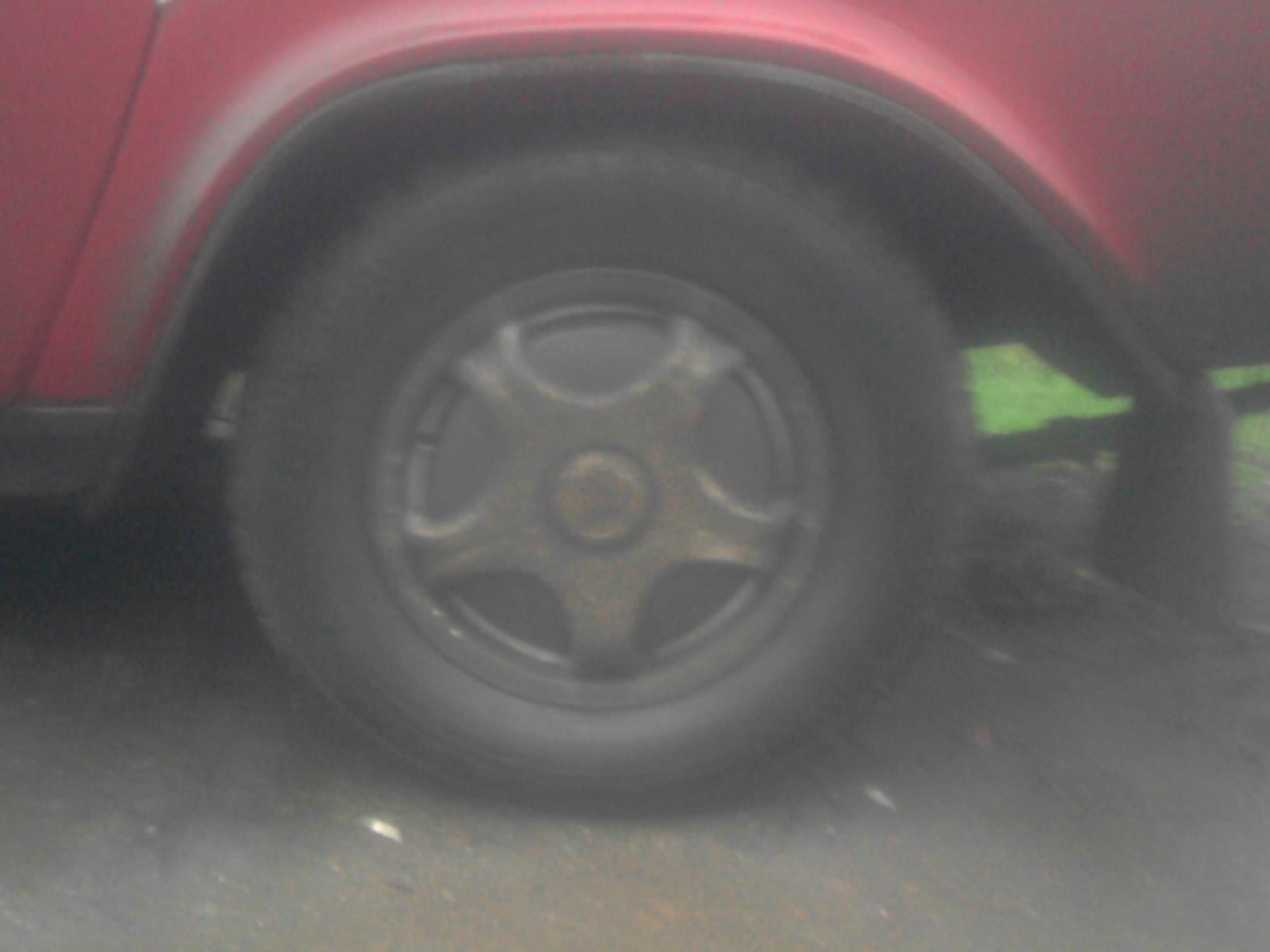

передняя резина стала с каждым днем все хуже и хуже(взгорбилась).денег пока нет,да и рано еще зимку наверно ставить.
ищю зимку шиповку 205 70 r14-нет в городе,а та что есть не нравится.
пока раздел 41й,поставил на передок резину размерностью 175 70 r14.
морда стала низко,по бордюрам не поскачешь(.рулится на месте легче,но видок канечно -отстой.
пару недель покатаюсь заработаю на резину.нокиан хаку 5 думаю.но что то такой размерности в тырнете не нашел :sad:
Будешь менять, ищи щетки (с буковкой "М" ), там проводки на ощупь значительно жестче, при особом желании, впрессовываються японские подшипники... Все после этого на стартере хоть катайся .. По деньгам в Москве выходит 1т (с работой по замене подшипников) ...

но я стартер уже отремонтировал.
мож по этому злится :nice:(фото ниже)
