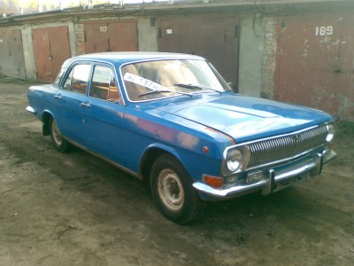

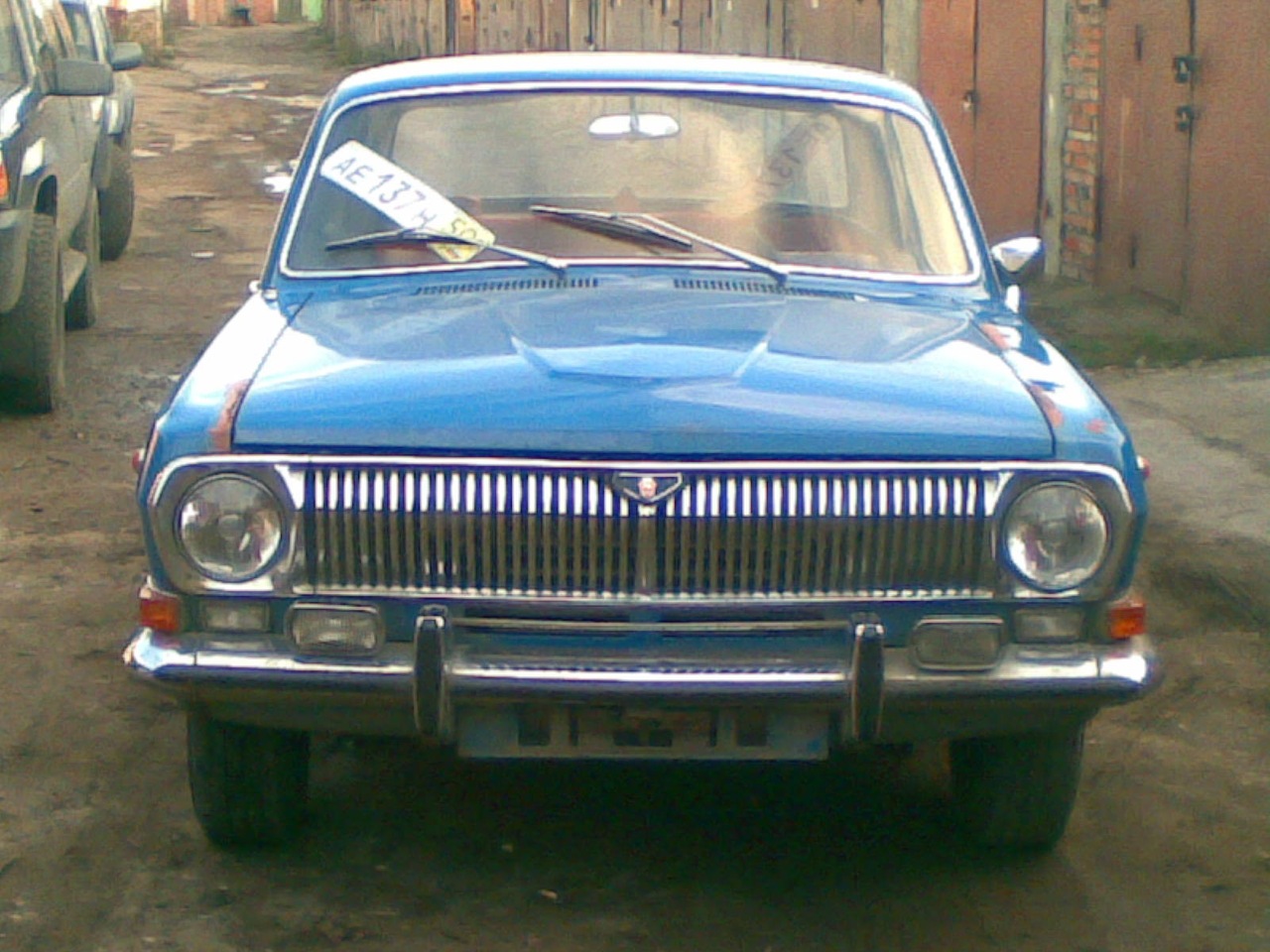

наконец то я нашёл ту 24 которую искал , и наконец её купил для осуществления своих идей ,
год 1978, цвет васельковый , по кузову есть мелкие коцки , но всё равно перекрашивать , просевшие задние рессоры под замену, разбор полётофф с тормозами ибо педаль колом стоит , и клинит левое колесо , а в остальном всё гуд , в данный момент обута в 255/65/16 на соболиных дисках через проставки( родная резина устала) и поставил то что было в гараже))))

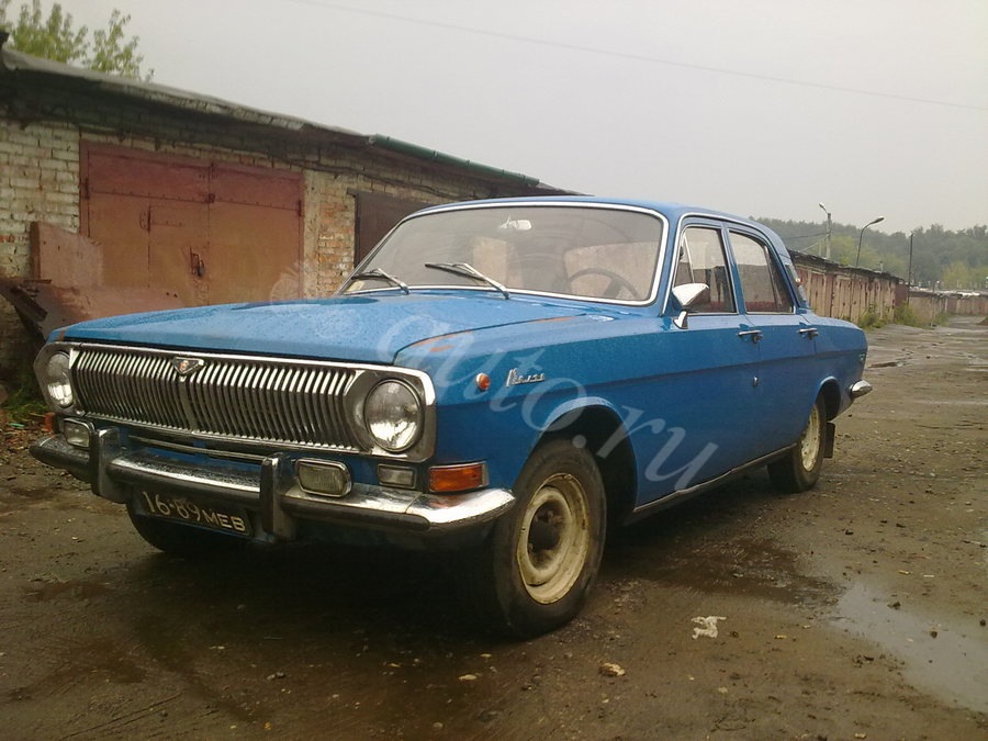

Фоток к сожалению ещё не успел сделать , есть только те что смылил с автору , но обещяю исправиться и на следующей неделе , выложу небольшую подборку))))

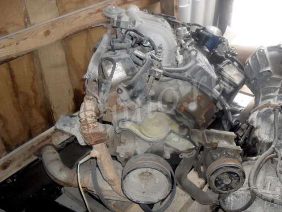

Это какой 2.9 Cologne 60°, 3.0 Ford Essex UK 60° или 3.0 Essex Canadian 90°?Fox469 писал(а):на столе стоит 3,0 от форда

от тараса вроде мотор.
похож на этот...
-- Чт ноя 10, 2011 10:26 am --
я когда на базе буду , вместе с машиной заодно и мотор сфоткаю , т(((
похож на этот...

По этой фото непонятно что за мотор...если он от Тауруса т окак ты его будешь ставить на Волгу когда у тараса этот мотор стоит поперечно? Нужно переделывать все от навесных агрегатов до модели кпп...все возможно но эти переделки не стоят этого мотора. Лучше бы взял мотор 3.8 от Т-Берда или Меркури Коугар, они заднеприводные, мотор и акпп уже под классическую компоновку. Этот мотор и на Таурус ставился. но на нем он под передний привод.

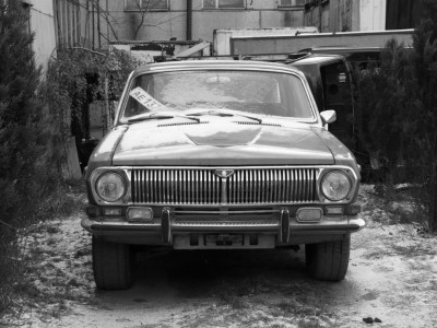

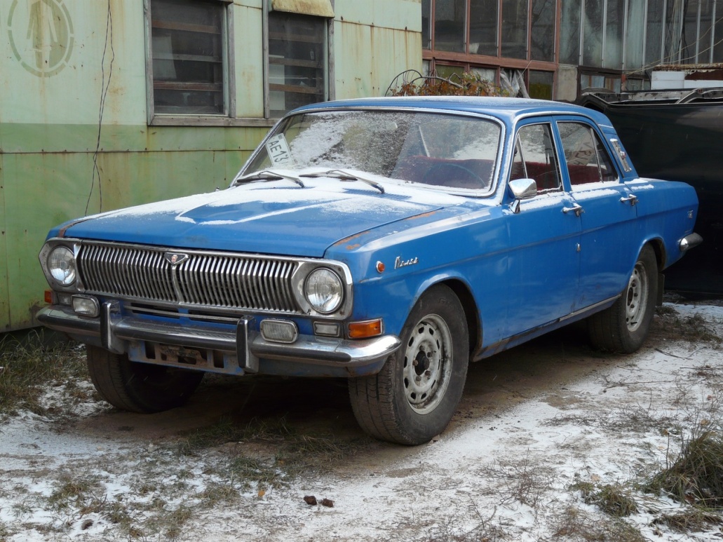

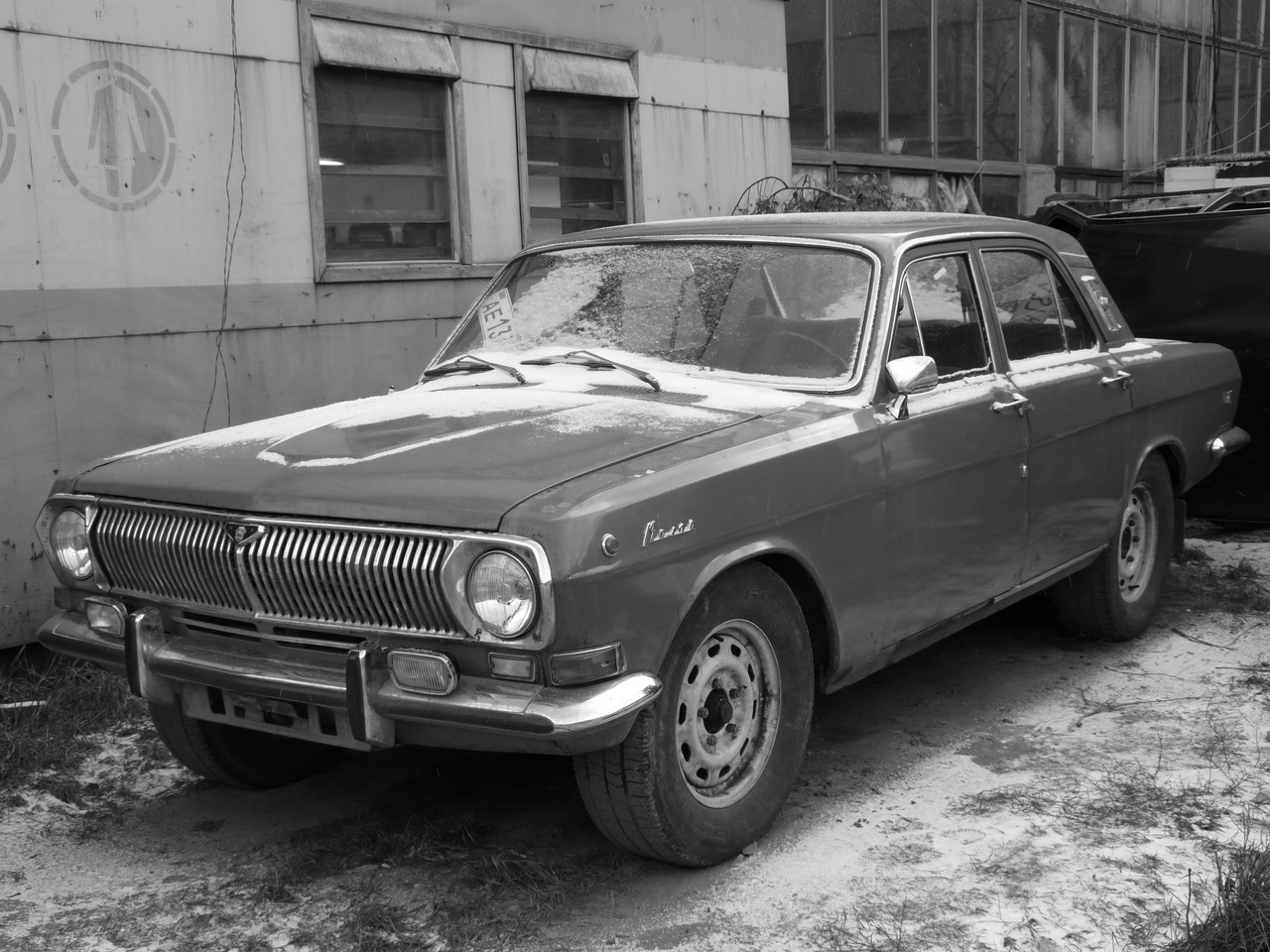

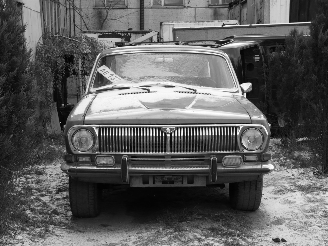

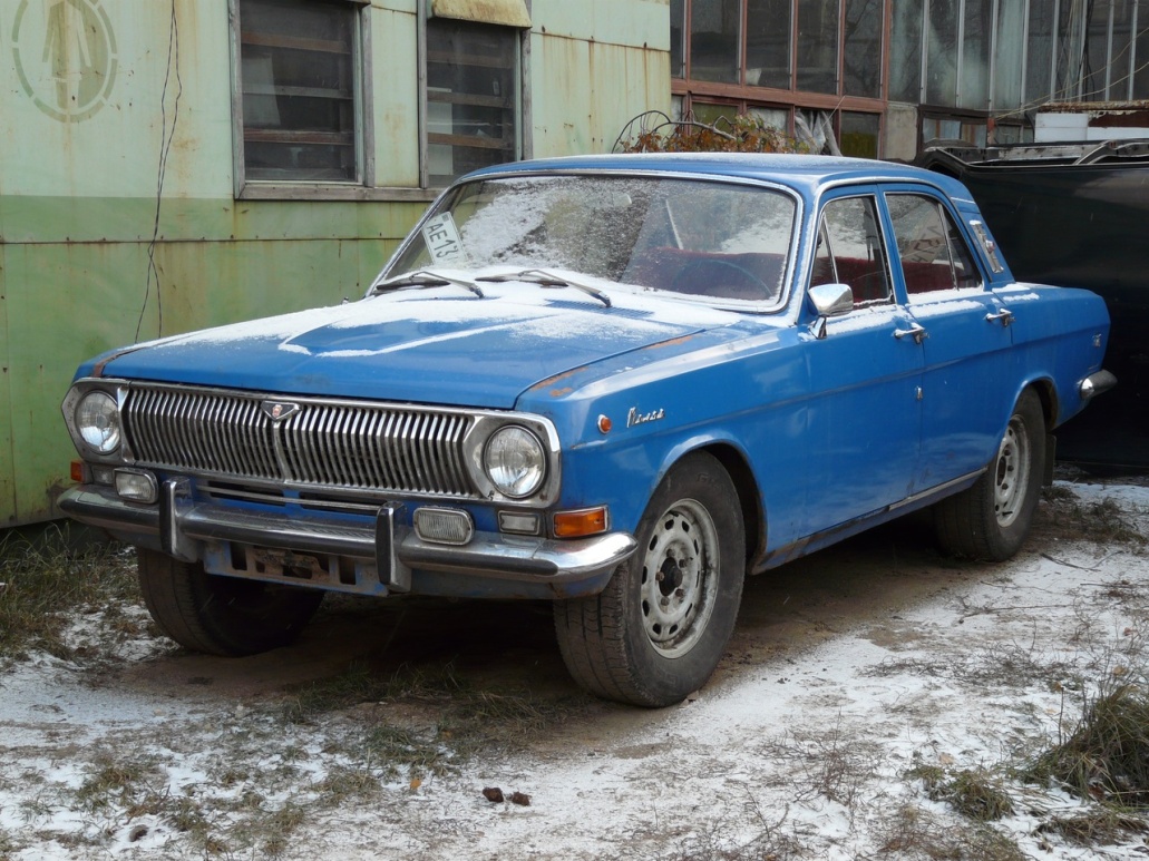

ещё пару фоток до начала переделки

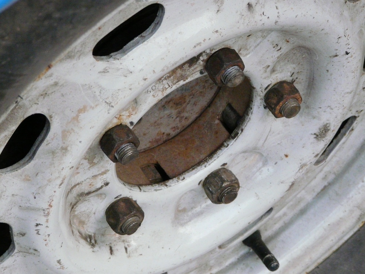

без проставки 3см диск не поставить , а лучше 3,5см , тогда резина не будет упираться в рессоры с сзади, колпак не прикидывал возможно и будет смотреться )))

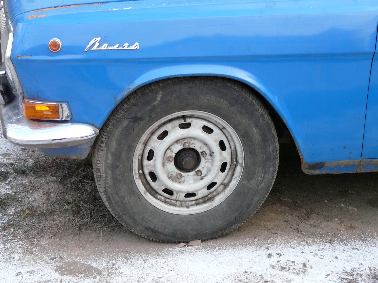

фото соболиных дискофф и резины для паркетника )))) не пинайте сильно , лучше так чем на спущенной штатной резине 78г.в))

Re: Анкета Fox469
255/65/16
-- Вт ноя 22, 2011 19:57 pm --
не уверен (((( в данный момент при полном повороте колеса диск начинает задевать , то ли за маслёнку , то ли ещё за какую часть в передней подвеске(((

резина и не задевает))))) задевает диск..
- Сообщения: 430
- Откуда: Красноярск
Re: Анкета Fox469
Тогда проставки больше и эту резину.
Или от 2410 поворотные кулаки. Если на 24ку диски поставить на 205 от 2410, они тоже задевают.

Сорри, но это не соболиный размер. 215 у него.Fox469 писал(а):255/65/16
