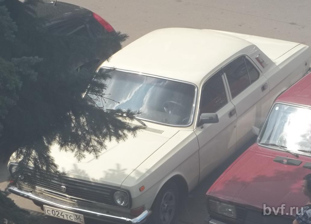

Здравствствствуйте, форумцы. Думаю настало время и мне создать свою анкету.
Итак зовут меня Олег, всю сознательную жизнь провёл в г. Воронеж. За весь свой водительский стаж ( второй год хих) ездил только на волгах :) Первой была подушатанная 31029, перешедшая в пользование от отца. Про неё сказать особо нечего - везла практически всегда, только однажды порвались ремни генератора и я, зимой, ночью, на аккумуляторе, проехал 40км :) Сейчас в моём пользовании ГАЗ 2410 86г.в., куплена в Москве уже с 406м мотором, шариками, передними дисковыми тормозами АДС Спорт и прочими ништяками, фактически, от меня добавились только передние ЭСП, магнитола и пара царапин :censored:

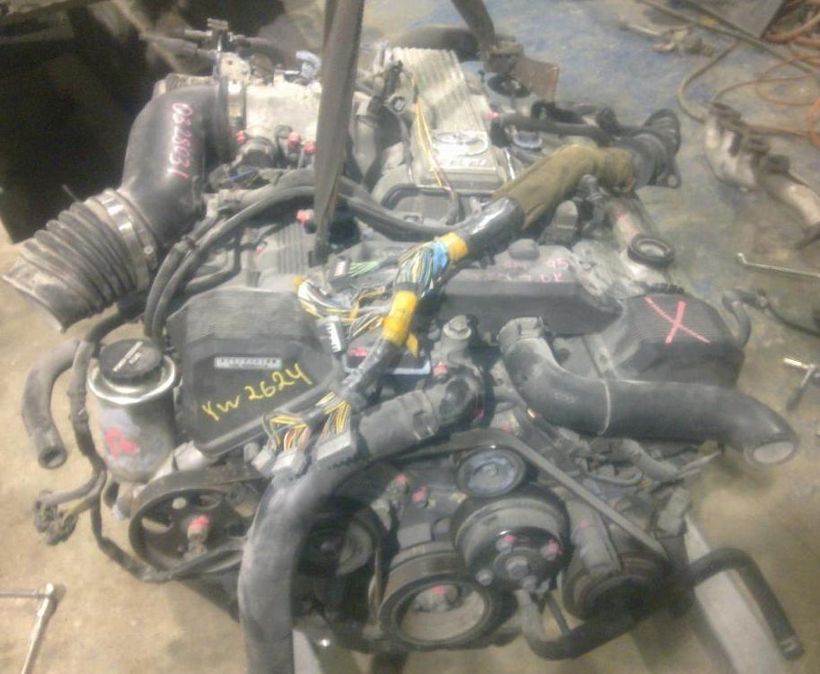

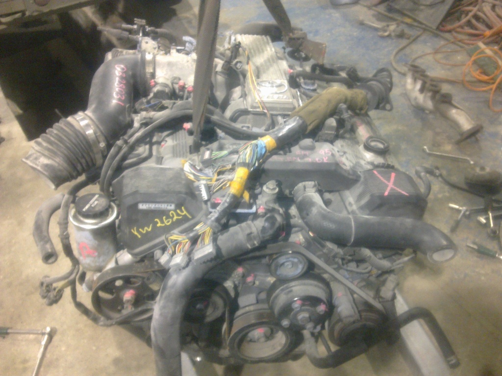

Собственно двигатель. Придёт ко мне сиё счастье без подушек, в остальном должен быть полнокомплектный. Комплект креплений оригинал стоят 10 т.р., далее радиатор неоригинальный, скорее всего от мерина с контуром охлаждения АКПП, далее хз. Скачал мануал на Celsior на английском. Будем курить.

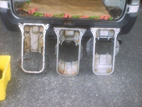

Это понятно, и ещё до кучи :
Для равномерного распределения нагрузки необходимо удалить оба раскоса (правый и левый). При этом для получения такой же жесткости кузова, как на автомобиле ГАЗ-3110, необходимо усилить основание кузова, приварив следующие штампованные детали: 3110-8403283 и 3110-8403282 – усилитель брызговика левый и правый; 3110-8403343 и 3110-8403342 – угольник брызговика правый и левый; 3110-5101382 – поперечина пола нижняя.

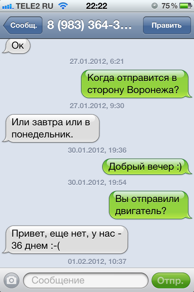

Что-то форум опять колбасит. Мотор пока продолжает радужно висеть в Красноярске, что меня совсем не радует. Пока выложу фото поддонов узетов. Мда. Мне повезло, что мотор попался с передним расположением поддона, можно сказать, попал пальцем в небо.
