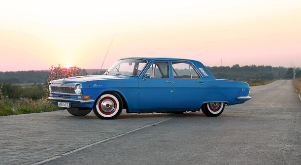

Ах, ну да, насчёт планов, а планы, во время покраски будут - придать машинке немного классического американизма, так как все мои бывшие машины были американскими уж очень родно мне это, в связи с этим я хочу попробовать закрыть задние арки, это будет опыт, если не понравится я конечно уберу это всё.
Как я планирую сделать(на фото машина с драйва, возможно её хозяин тут есть):
Уровень закрытости скорее всего будет повыше, я пока не определился, взял среднячок, что-то типа того.

Если закрывать заднюю арку то нужно занизить машину, будет более выигрышно смотреться.
Без занижения мне напоминает Победу полноприводную, а вообще считаю ни к чему эта деталь.

X-Tuning писал(а):Если закрывать заднюю арку то нужно занизить машину, будет более выигрышно смотреться.
Собственно занижений машин я неперевариваю, не люблю я такое, это как купив приору сразу вести её и занижать? нафига я не понимаю.
Почему такой стиль выбрал я, так как я американовод бывший, мне нравится стиль закрытой арки, и да он делает машину "тяжелее" на вид, но именно этого они и добиваются, массивности машины
Вот пример, это всё не тюнинги, а штано
Просто мне нравится такой стиль

Красивы американцы. С закрытием крыльев делай выше чем на фото. И вообще отношение длины к высоте кузова должно быть иное. Но это большое изменение. ГАЗ-14 видел. Но стиль у него своеобразный. Хотя на всех не угодить.

И на эту красотку нужны крылья? А что с твоими не так, распиши подоробно пожалуйста. Можно в личку. Реальный интерес.
Машинка - почти конфета :good: не стоит арки задние переделывать, не стоит... И потом, кромка арки ведь штампованная, будешь закрывать - придется эту выштамповку резать. Назад уже не вернешь...

Подгнило что? Арки, или места около дверей? До дыр и потери прочности? На внутренней поверхности крыльев есть гадость какая-нибудь или просто краска?
Кстати, в курсе, что задние крылья приварены и вообще часть силовой структуры кузова? Замучаешься менять...

Добавился ещё такой вопрос, куда копать в случае плохо срабатывающих стопаков, педаль надо сильно вдавить чтоб они загорелись, обычно на дороге так её не давишь, поэтому сзади никто их не видит.
Так же с лампами зад. хода, они вообще не работают при включении передачи
Сообщения: 2633
Автомобиль: Ford Mustang
Откуда: Торонто/Москва
Благодарил (а): 106 раз
Поблагодарили: 192 раза
Re: Анкета ILIOS
Сообщение Stich » Чт мар 29, 2012 8:26 am
На 24ке этот механизм очень нелепо сделан, как и на 21ой. Стопари включаются гидравлической лягухой
Я её красным на фото отметил.
Внутри неё - мембрана что замыкает контакты и стопы загараются.
Есть два решения. Первый это либо - отварить родную лягуху в кипятке, либо заменить её. Эт если ты строго следуешь аутентичности. Если нет - лучше на неё вобще забить и приделать к педали тормоза концевик, который включал бы стопы как только ты нажмешь педаль. Этот вариант сто крат более надежен.
Проверь сперва что они вобще горят, подав на них 12в. Провода питания задних фонарей крепятся на фишке за стенкой заднего дивана. Кинь ЗХ на габариты - поймешь - работают ли они вообще или нет. Если работают - то тебе далее, под машину к коробке - искать где потерялись 12в.

Сообщение BT878A » Чт мар 29, 2012 9:59 am
Stich
Все вам нелепо :nice: наоборот, очень информативная сигнализация. Например когда неисправен ГВУТ и в тормозной магистрале повышается давление - загораются стопари, и сразу видно неисправность.
ILIOS
Лягушку поменяй, ВК-12Б если память не изменяет. Продается в магазине стоит копейки.

Сообщение novator55 » Чт мар 29, 2012 18:34 pm
Лучше перейти на ВУТ (если не сторонник оригинала) , причем ВУТ не волговский, а инковский

Вот ещё намедни вопрос, я его давно хотел задать, машину как-то сильно кидает в колеях, прям огого, люфта в рулевом нету вроде, отзывчиво работает на малейшее движение руля. Быть может сделать сход развал?

Сообщение BT878A » Вс апр 01, 2012 10:24 am
ILIOS
Проверь резиновые втулки рессор, а лучше сфоткай, при их значительном износе - тоже будет в колее кидать. У меня так было.

Сообщение ILIOS » Вс апр 01, 2012 14:06 pm
Дело в том что мне кажется, это именно рулевая, потому что если в колее то из неё уже не перестроишься без риска, очень сложно вывести на каприсе такое было из-за люфта, а тут не могу сказать

Сообщение Stich » Вс апр 01, 2012 16:58 pm
Гляди, если у тебя все резинки в передней подвеске живые - то делай сход развал. Лишним точно не будет.
Если резинки мертвы, то смысла в сход-развале не много т.к. после замены резинок - его нужно будет делать заново.

Сообщение ILIOS » Вт апр 03, 2012 20:12 pm
Она скорее подкрашена, но не перекрашена. по крайней мере я следов не заметил, может в германии и красили. Да и собственно какая разница, всё равно красить буду.

Сообщение Stich » Вт апр 03, 2012 23:22 pm
Вопрос, полагаю, возник из за несоответствия подкапотной краски - наружной.
