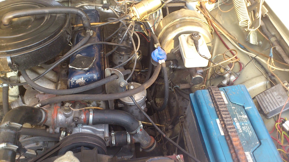

Ребят, я все оформил, машина моя.
Но она мне сразу решила задачку закинуть)
Короче, она не заводится))
Помогите)
Продавец мне ее доставил до дома, но сказал, что по дороге свет "играл", то тусклым был, то ярким. Когда на педаль жал - свет тускнел и наоборот.
Аккумулятор там новый, но на машине давно не ездили.
Сейчас при повороте ключа раздался щелчок и тишина. И больше никаких щелчков, просто тишина))
Что это может быть.
Бывший хозяин сказал, что надо прикурить от кого-то.
Помогите)
Что это может быть.

Втягивающее реле на стартере неисправно.aquarius писал(а):Сейчас при повороте ключа раздался щелчок и тишина.

Проверь сначала тестером напругу в "новом" аккамуляторе. Тускнение фар при повышении оборотов говорит о том что едешь на аккумуляторе и зарядка не работает. При рабочем генераторе наоборот повышение оборотов и фары светят ярче. Сейчас у тебя он может быть разряжен и ему не хвататет сил крутнуть маховик вот и щёлкает. Если оставить аккум в разряженом состоянии он сульфидируется и отправляется в металлолом, озаботься зарядкой от устройства, если он находится в разряженном состоянии. В любом случае всё это можно вылечить самому, используя, инструмент, голову и книгу по ремонту. :)

Надо прикурить от кого-то.aquarius писал(а):Сейчас при повороте ключа раздался щелчок и тишина. И больше никаких щелчков, просто тишина))
Что это может быть.
Но скорее всего потом опять не заведется. Над смотреть чо с геной и почему он не генерирует.

Все проверил - все провода по всей цепи целы, контакты плотно прилегают , все выглядит очень хорошо, но все равно - первый раз поворачиваешь ключ - щелчок и тишина, а второй раз даже щелчка нет((
На аккумулятор у меня нет зарядного устройства... может быть надо купить новый и не мучиться?) Какой посоветуете?

Когда в мобильнике заряд садится всегда новую батарею покупаешь?aquarius писал(а):На аккумулятор у меня нет зарядного устройства... может быть надо купить новый и не мучиться?) Какой посоветуете?

Неа... обычно я ее заряжаю.
А зарядки на аккумулятор одинаковые? Или по фирмам или мощности различаются?
Кстати, у меня стоит Аккум на 55 А.ч. , а в документах написано 60 нужно, это хреново?

Нормуль.Кстати, у меня стоит Аккум на 55 А.ч. , а в документах написано 60 нужно, это хреново?
На эту тему много статей в интернетеА зарядки на аккумулятор одинаковые? Или по фирмам или мощности различаются?

Кстати, пока разбирался со всеми этими аккумуляторами, решил залезть и поглядеть фотки, которые я делал при осмотре машины... выяснилось, что продавец меня Наипал((( На Фотках новый АКБ Sanfox , а под капотом сейчас хрень, видимо, какая-то.
Так что, все-таки, придется новый купить, видимо.

.выяснилось, что продавец меня Наипал((( На Фотках новый АКБ Sanfox , а под капотом сейчас хрень, видимо, какая-то
Так вечно делают нехорошие продавцы - впаривают с машиной аккумулятор от какого нить дедушкиного москвича 70ого года

Итак, ребята, я сделал пару фоток, выложу в течение часа в заглавное сообщение.
Я сегодня купил новый Аккумулятор Mutlu , сразу поставил, завел и проехал на машине по дворам и перепарковал. Ощущения незабываемые! Сразу возник вопрос - зачем люди ставят на Волгу ГУР? Она итак слушается лучше всяких ГУРов.
У меня возникли вопросы:
1 - Почему у меня машина не заводится без подгазовки ? То есть, если я просто поворачиваю ключ, то она жужит и не заводится, а если я при этом на газ жму, то очень уверенно сразу цепляет!
2 - Я поставил новый аккумулятор, но ближайший месяц, пока получаю права, ездить не планирую. Ничего, что новый аккум будет скучать? или лучше старый пока вернуть, а новый оставить до периода активной езды?
3 - У меня "небольшая" дырочка в Глушителе - с этим можно ездить или лучше, как можно быстрее заменить?
4 - Резинки идущие по периметру дверных проемов должны идти в натяжку и с трудом растягиваться на весь периметр, как у меня или должны спокойно без натяга укладываться? И сразу вопрос второй на ту же тему - чем это клеить?
5 - У меня на передней двери стоит крепление для зеркала, которого уже нет. Если его снять, получается 2 дырки.. что с ними можно сделать? Может лучше убрать те зеркала, что сейчас стоят и поставить старые зеркала? или от тех, что сейчас стоят тоже дырки останутся?
6 - Когда машина заведена, под торпедой, где-то в центре, слышится, какой-то звук, как будто, что-то где то задевается, при этом, если чуть-чуть нажать на газ, звук пропадает. Только отпустишь - сразу появляется. На видео это слышно , только погромче сделайте.
На Скрип внимание не обращайте - это педаль скрипит.
7 - Когда машинка заведена, под ней слышится булькающий стук, какой-то, на видео слышно. Это из-за разваленного глушака, или из-за чего-то другого?
Видео http://files.mail.ru/NPZYF9
Заранее спасибо за ответы!

Это же карбюратор - аналоговая система питания, а не инжектор. Заводится машина сразу - с подсосом либо с подгазовкой, это нормально1 - Почему у меня машина не заводится без подгазовки ? То есть, если я просто поворачиваю ключ, то она жужит и не заводится, а если я при этом на газ жму, то очень уверенно сразу цепляет!
Сигналка выжрет за месяц новый акб. Лучше поставить старый.2 - Я поставил новый аккумулятор, но ближайший месяц, пока получаю права, ездить не планирую. Ничего, что новый аккум будет скучать? или лучше старый пока вернуть, а новый оставить до периода активной езды?
Купить резонатор и поменять. Резонатор стоит рублей 500, работы - на часок.3 - У меня "небольшая" дырочка в Глушителе - с этим можно ездить или лучше, как можно быстрее заменить?
У меня они сидят в натяг без клея. Клей для таких вещей продается специальный - для приклейки уплотнителей к кузову, поспрашивай на рынке.4 - Резинки идущие по периметру дверных проемов должны идти в натяжку и с трудом растягиваться на весь периметр, как у меня или должны спокойно без натяга укладываться?
Уху, если снять новые зеркала - будет всё равно не красиво. Простое решение - пистоны в дырки вставить пластиковые.5 - У меня на передней двери стоит крепление для зеркала, которого уже нет. Если его снять, получается 2 дырки.. что с ними можно сделать? Может лучше убрать те зеркала, что сейчас стоят и поставить старые зеркала? или от тех, что сейчас стоят тоже дырки останутся?
Надо лезть под панель и смотреть :) На ХХ двигатель работает не так устойчиво - вот какая то вибрация и заставляет что то скрипеть6 - Когда машина заведена, под торпедой, где-то в центре, слышится, какой-то звук, как будто, что-то где то задевается, при этом, если чуть-чуть нажать на газ, звук пропадает. Только отпустишь - сразу появляется. На видео это видно , только погромче сделайте.

Стрекочет громковато, может где-то сечет помимо глушителя. Поддомкрать и слазай проверить под днище при заведеной машине.aquarius писал(а):7 - Когда машинка заведена, под ней слышится булькающий стук, какой-то, на видео слышно. Это из-за разваленного глушака, или из-за чего-то другого?
