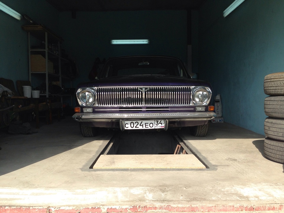

Re: Анкета Quagmire, "De puta madre"
Сообщение kapitan_katalkin » Ср авг 08, 2012 15:54 pm
Машина красивая, но зачем ее так опустили?
Сообщение Quagmire » Ср авг 08, 2012 15:59 pm
kapitan_katalkin писал(а):но зачем ее так опустили?
Спасибо! Для виду, да и планируется установка 4-х контурной пневмоподвески, все уже собрано и ждет установки )

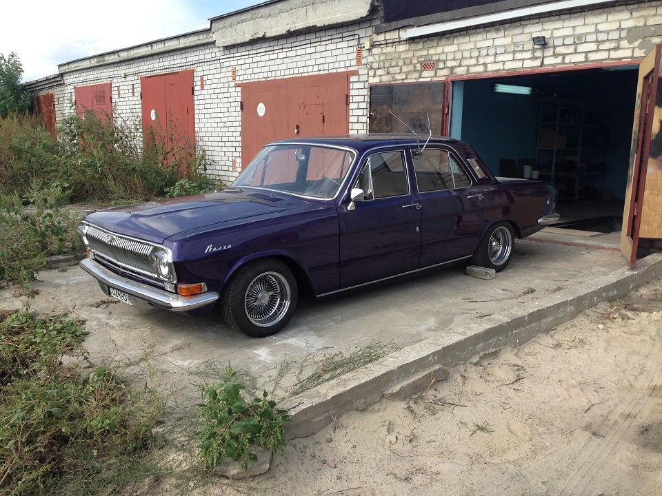

Сообщение Quagmire » Вс сен 15, 2013 20:02 pm
Заменил таки диски на Dayton 14" 7J, вылет не знаю :yahho:

Re: Анкета Quagmire, Desde la tierrã
Сообщение tag » Вс сен 15, 2013 20:04 pm
вайтбенды просятся)
Сообщение Quagmire » Вс сен 15, 2013 20:11 pm
tag писал(а):вайтбенды просятся)
А мне кажется лишними будут... Но все равно в фотошопе прикину как нить

Re: Анкета Quagmire, De puta madre
Сообщение rok88 » Вс сен 15, 2013 21:59 pm
А если колеса как бы выше поднять, диски как бы в крыло упруться? Или помещаются под крылом?
Спицы смотяртся круто. Но бенды все таки реально нужны.
Сообщения: 204
Зарегистрирован: Ср сен 15, 2010 11:49 am
Автомобиль: Газ 24
Откуда: г. Волгоград
Сообщение Quagmire » Вс сен 15, 2013 22:06 pm
rok88 писал(а):А если колеса как бы выше поднять, диски как бы в крыло упруться? Или помещаются под крылом?
Впритык все, хочу все таки попробывать мост для начала заузить, там как раз по 1" можно посрезать, но соответственно и полуоси резать надо и шлицы перетачивать, на зиму заморочка
Сообщение davert » Пн сен 16, 2013 1:04 am
Quagmire писал(а):полуоси резать надо и шлицы перетачивать
при укорачивании моста другой конец полуоси режется, наружный.
Сообщение Quagmire » Пн сен 16, 2013 8:36 am
Что-то я не с первого раза вкурил... как так? Ось идеть же литая и закаленная, как приваривать потом?
Собственно сам то процесс в фотках тут: http://www.lowridermagazine.com/tech/13 ... to_13.html, но тут шлицы немного выступают, поэтому делают наплавку и дальнейшую обработку
Сообщение davert » Вт сен 17, 2013 20:41 pm
Более ранний мост надо, там ступица на полуось напрессована.
Сообщение 46 RUS » Вс фев 16, 2014 0:53 am
Спицы просто улёт. Слюна бежит аж силов нема)))))))
