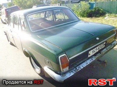

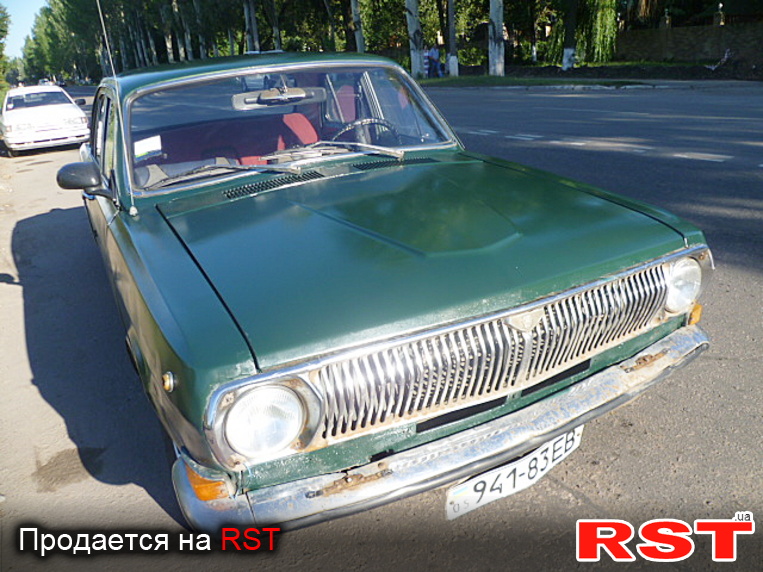

С подачи родителей загорелся желанием купить авто, да и друзья мое желание усилили. Исходя из СМЕШНОГО бюджета стал искать недорогой авто. Старую иномарку которая старше меня брать расхотелось. Тазик не хочу! Ну не нравится мне этот модульный конструктор. После долгого приценивания в списке подходящих авто значились:
- трехдверная таврия (проще не куда),
- москвич (на разборках копеешных запчастей как грязи),
- волга (которую легко купить, но сложно продать).
И вот после длительного мониторинга объявлений в интернете замечаю - ба, эту машину уже несколько недель продают, тока цена упала относительно начальной на четверть, и стала 4800 грн., а это цена металла + новая резина.
Посмотрел фото, нуууу.... неплохо, за такую сумму денег. Посмотрел в живую, понравилась. Купил. Чую, что теперь в нее прийдется еще несколько тысяч вложить, чтобы получить желаемый результат.
