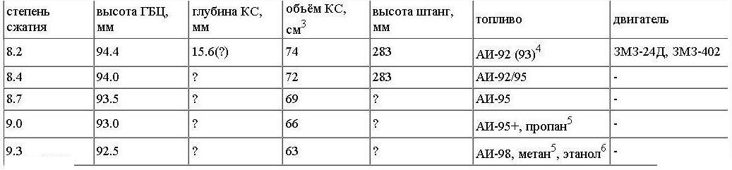

жаль нет на форуме отдельной ветки, посвященной "степени сжатия"
а может быть я не нашел
Если таковая есть, прошу ткнуть носом

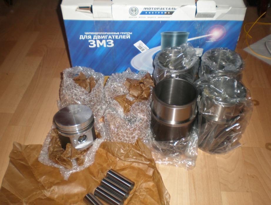

На лето запланирован кап ремонт ДВС. В наличии имеются новые: гильзы+поршня+кольца+пальцы,
ГБЦ под А-76 в отличном состоянии
ограничусь только притиркой клапанов, доводкой впускных каналов и повышением степени сжатия.
Вот только пока не решил до скольки пилить - 93 или 94 мм. Буду благодарен за инфу об реальном опыте повышения степени сжатия на ЗМЗ 24Д

Реальный опыт повышения степени сжатия на 402-м читай в анкете Mortis`а. При том, что она у него пиленная по самое немогу 98-м и тем более метаном или этанолом там даже и не пахнет.

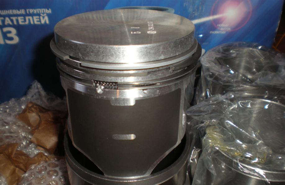

Готовлюсь к кап.ремонту

Поздравляю земляк. у меня тоже 24 74 года. ПОН хоролший выбор, я на свою в том году тоже такую поставил. пока доволен,

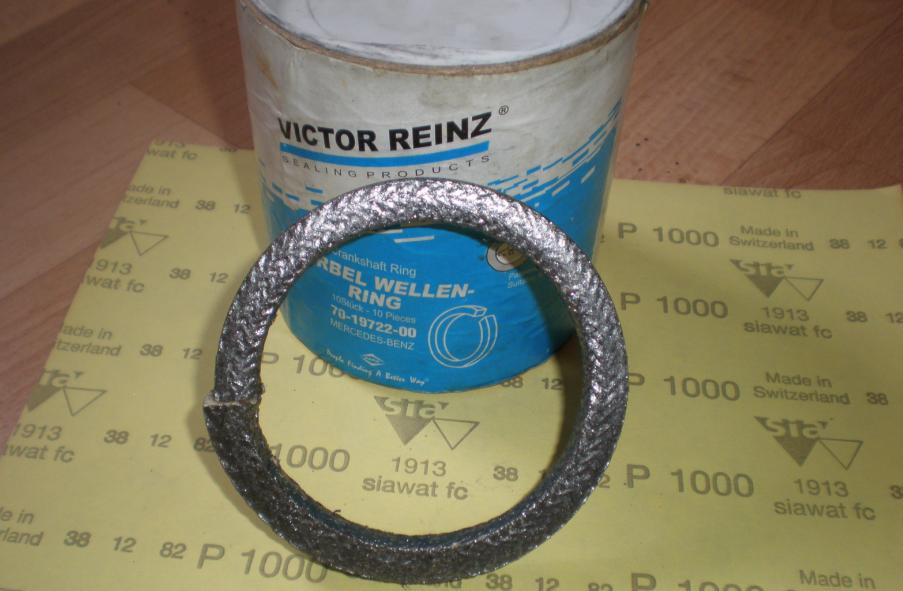

Mortis, сапунит и гонит масло со всех щелей. Лампочка давления масла на горячем моторе постоянно горит, на холодном на холостых 2 кило (ХАДО 20W50). Колено с маховиком нужно обязательно отбалансировать, двигатель тресет. ГБЦ спилю до 94 мм.
-- Сб июл 20, 2013 11:43 am --
Нашел у старичка на рынке мерседесовскую набивку
Дед прыгал от радости, что продал последнюю
продаваемост 1 шт/год.
цена вопроса 10 грн (это 40 рублей или 1,25 бакса)

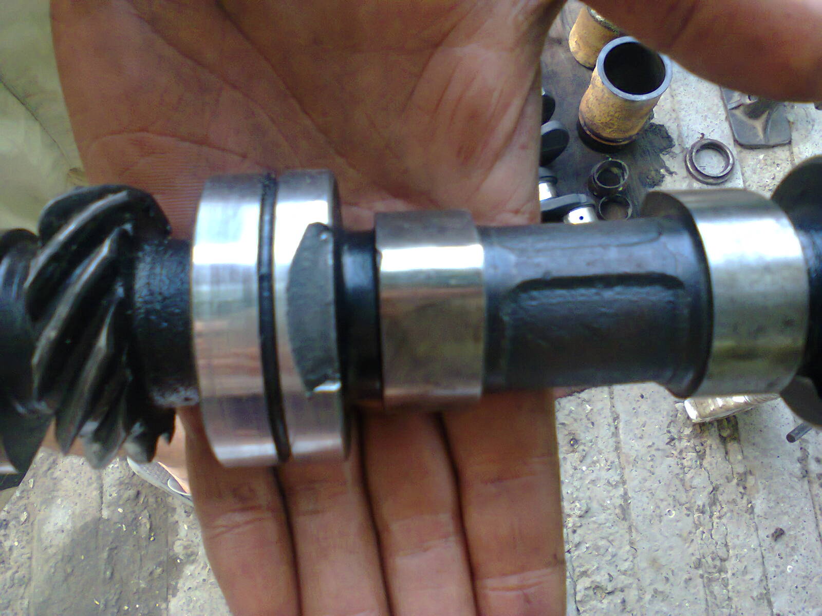

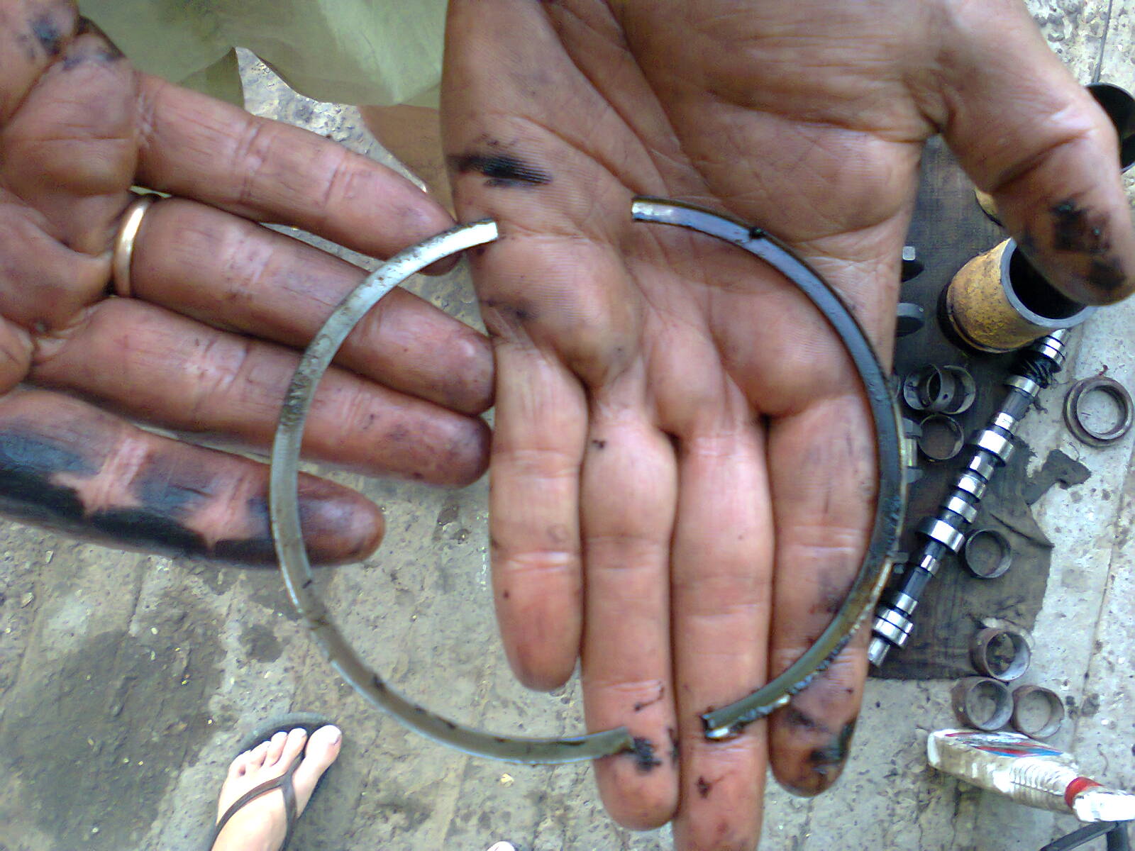

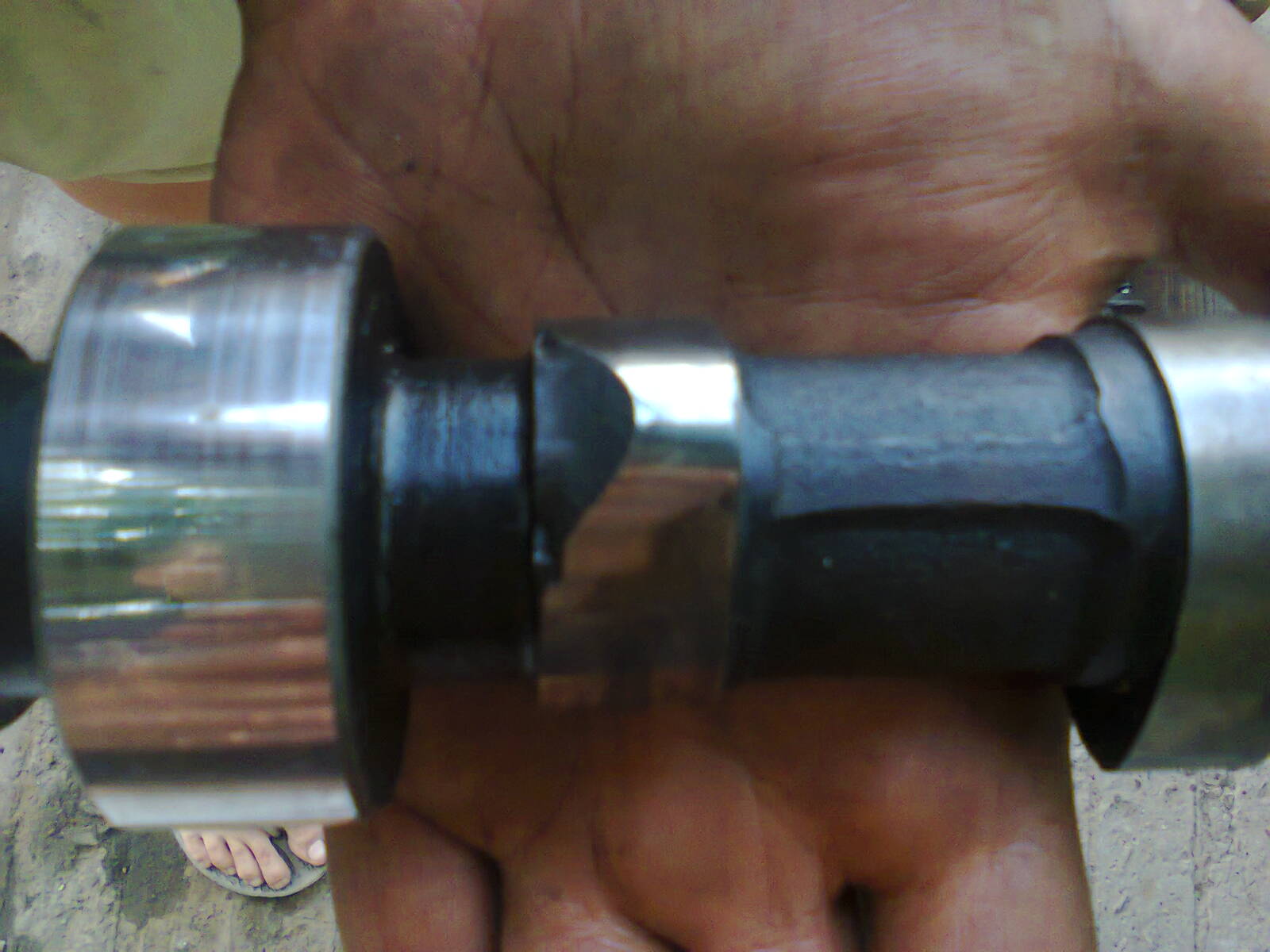

Закончил кап. ремонт движка
Вскрытиие показало, что состояние плачевное. Гильзо-поршневая 1 ремонта, состояние гильз еще ничего, даже хонинговка местами видна. Поршня скорее всего были использованы б/у. На 3-м цилиндре сломано верхнее компрессионное кольцо. Зазор в замках колец 3 мм. Сколы на коренной шейке распредвала и кулачке 3-го цилиндра. Коленвал с « траншеями» выработки.
Картер двигателя, кожух и голова отмыты на автомойке до блеска. Распредвалл и текстолитовую шестерню (новую) ГРМ взял у знакомого старика за бутылку виски. Новая гильзо-поршневая ПОН Кострома. Коренные шейки коленвала пришлось шлифовать с 0,5 до 1,25 чтобы выйти в размер и убрать биения на шейках. Шатунные с 0,25 на 0,5. Нарезана маслосгонная резьба. Мерседесовская сальниковая набивка.
Голову фрезеровал до 94 мм
. Убрал нагар, притер клапана и заменил маслосъемные колпачки. Замена направляек не потребовалась.
После затяжки всех коренных крышек колено свободно крутится от руки, только при затяжке задней крышки с набивкой стало чуть туговато, но все равно мотор можно свободно крутить.

Re: Анкета Dermengy
Фигасе, ни разу такого на распредвалах не видел.

Re: Анкета Dermengy
я так понимаю вопрос к первой фото ? Нет, это состояние двигателя при снятии перед капиталкой.

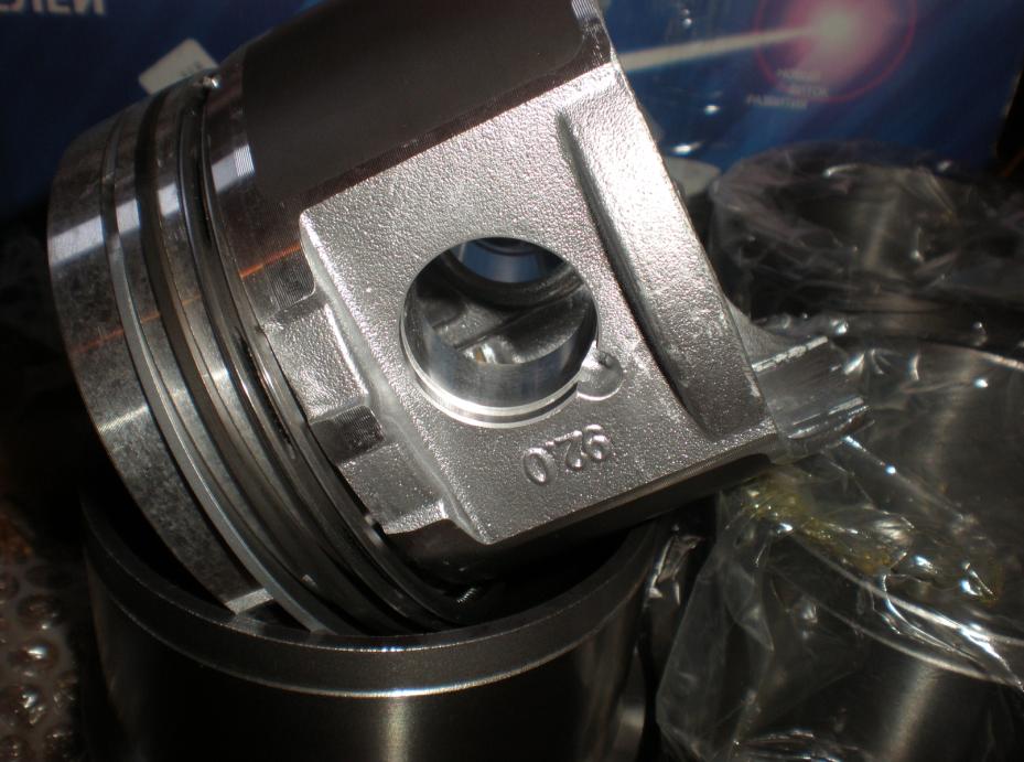

ЗМЗ24Д, 4тыс пробега после кап ремонта движка.
ГБЦ 94 мм. ПОН г.Кострома.
оборвало юбку поршня первого цилиндра
косо через бобышку.
Удара в голову не было. Грешу на дефект литья

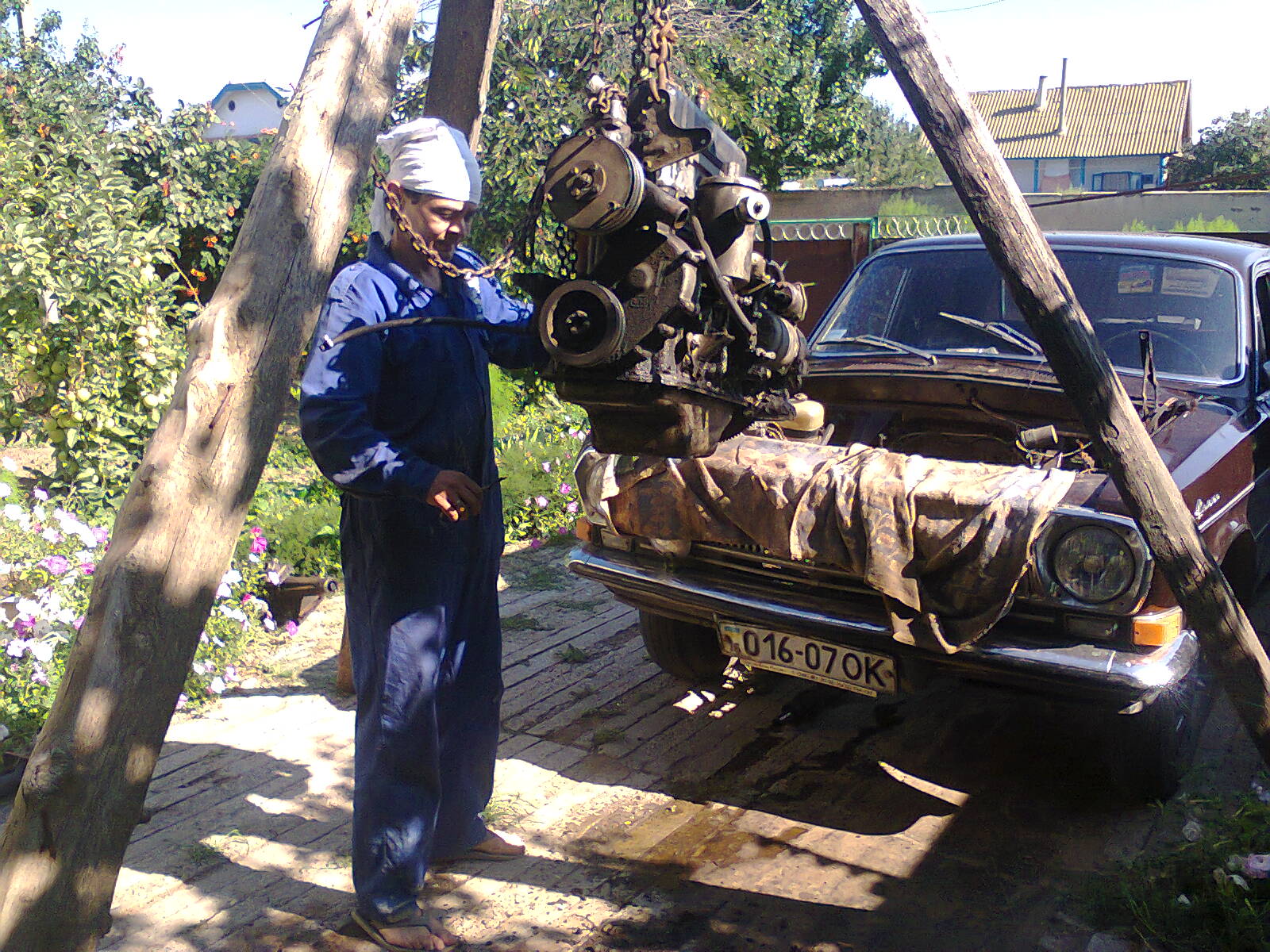

Двигатель пришлось снимать.
Поршень первого цилиндра разорвало на 3 части и задрало гильзу. У диллеров ГАЗ в Одессе купил новую гильзу с поршнем, пальцем и кольцами. Новый палец со старым одной массы - 148 грн. Поршень оказался легче на 6 грамм, не стал с этим ничего делать. В головке ограничился только чисткой от нагара, притиркой клапанов и заменой маслосъемных колпачков.
Двигатель завелся с "пол тыка". Аккуратно обкатываю.

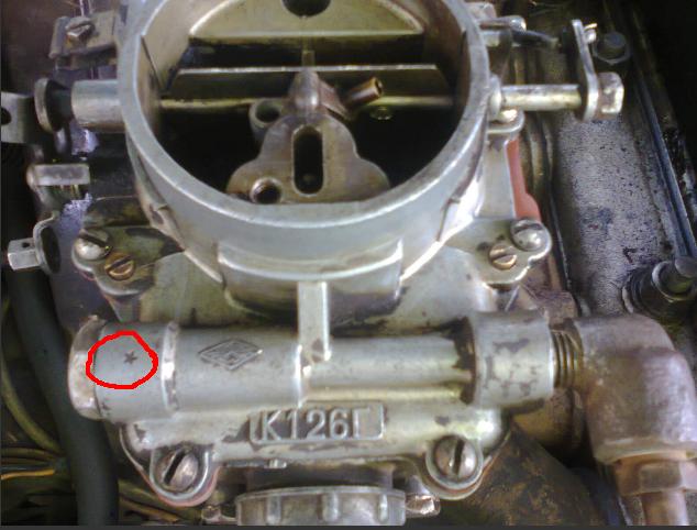

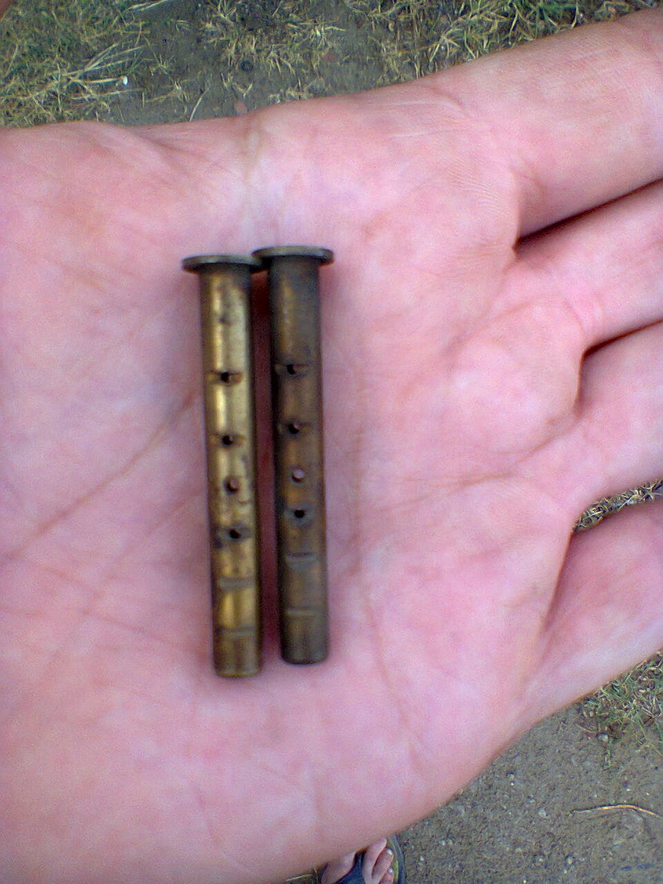

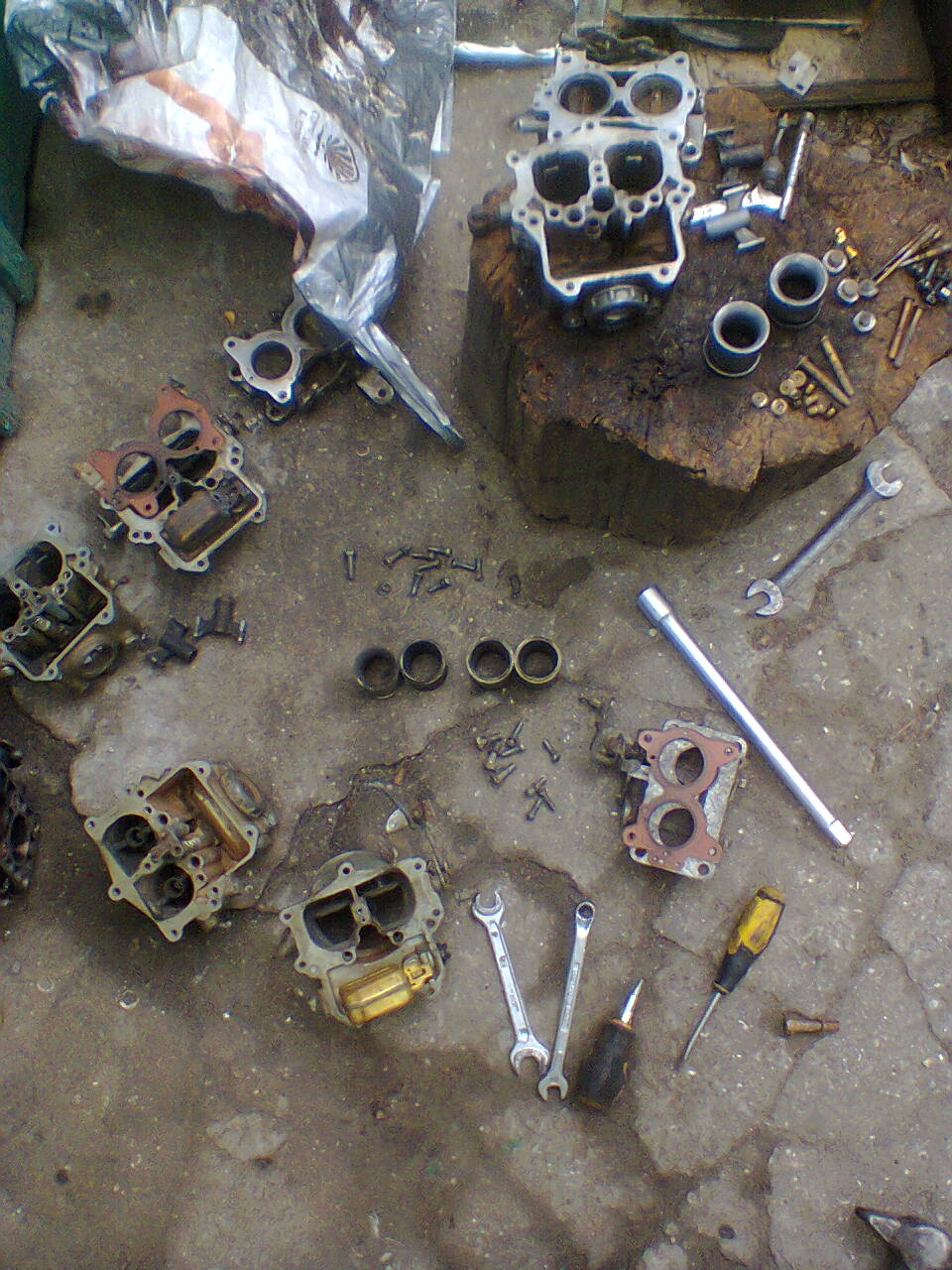

дошла очередь до установки К-126Г.
Карбюратор достал отец у бывшего зав гара за пузырь браги. Еще два таких полностью комплектных карба я купил на базе приема металлолома по цене приема за дюраль.
Первый карбюратор оказался в отличном состоянии, оси дроссельных заслонок плотно посажены в своих местах. Ограничился только чисткой, промывкой, заменой прокладок на красные резиновые и шлифовкой плоскостей.
Конструктивно карбюратор с окошком поплавковой камеры, цельной воздушной заслонкой на обе камеры. В области сетчатого фильтра выбита звезда
хотя шо оно такое значит я без понятия. Маркировки ГМ на карбе не нашел, но БД2=26 мм
канал экономайзера перекрыт.
Установлен на движок с тонкой паронитовой прокладкой между карбом и коллектором, так как воздушный фильтр гибридный и сделано из нижней части родного 126 и воздухана 31-ой Волги.
Двигатель завелся как говорится с пол пинка. Реакция на винт качества смеси и СО чувствуется в пол оборота винта. Машина начала ехать.
- карб.JPG (45.28 КБ) 16634 просмотра

При вскрытии К126г с мусорки наткнулся на сверленные эмульсионные трубки для обеих камер
Воткнул в 1-ую камеру своего карбюратора, заводится и едет не хуже, а вот чисто теоретически эмульсию приготавливать должен лучше.

Закончился отпуск
съездил к родителям на новоустановленном К-126Г
все жиклеры как по паспорту кроме ГТЖ1, с родным 240 машина страшно чихает и нифига не едет, свечи белые. Вариант подсоса воздуха не вариант, все проверено и плотно.
Втыкнул ГТЖ1 на 280 - совсем другое дело, но расход на трассе при крейсерской 100 км/час 14 литров на каждую сотню и цвет свечей указывает на обогащенную смесь.
Надо искать промежуточные жиклеры ......
