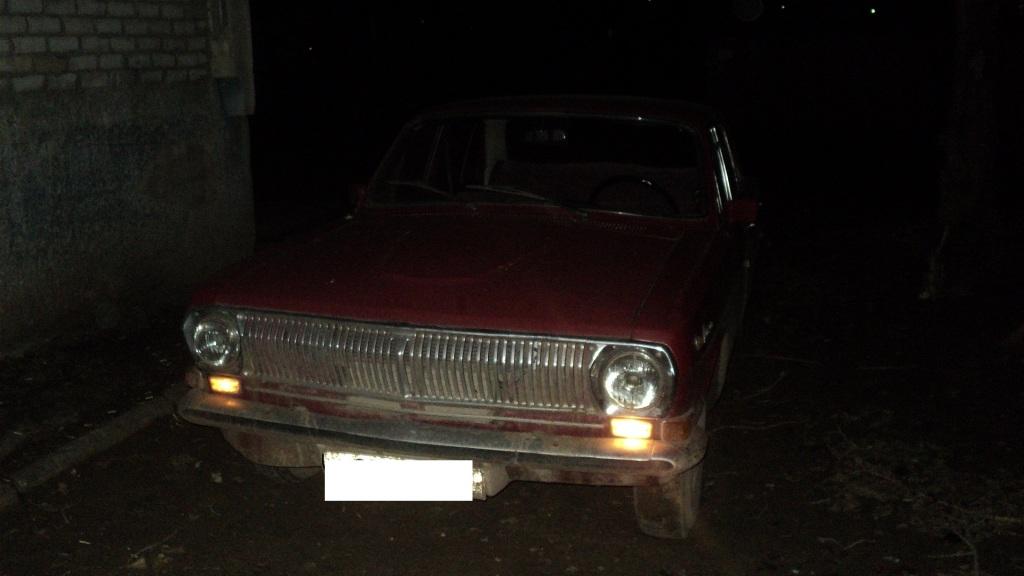

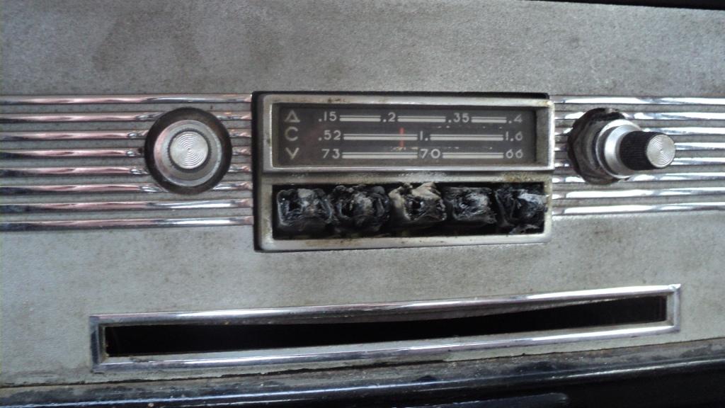

Приветствую!! 70й год - это конечно самый рейтинговый, такое авто нужно всяко в сток или околосток с минимальными изменениями делать. Могу сказать, что поворотники передние, а вместе с ними скорее всего и крылья меняные. Пороги скорее всего родные, молдинг сохранился. Так же интересен цвет торпеды, чёрный. Машина перекрашена? Родная краска чёрная была? Приёмник родной с облицовкой и сохранившимися ручками настройки - тоже редкая вещица :good:

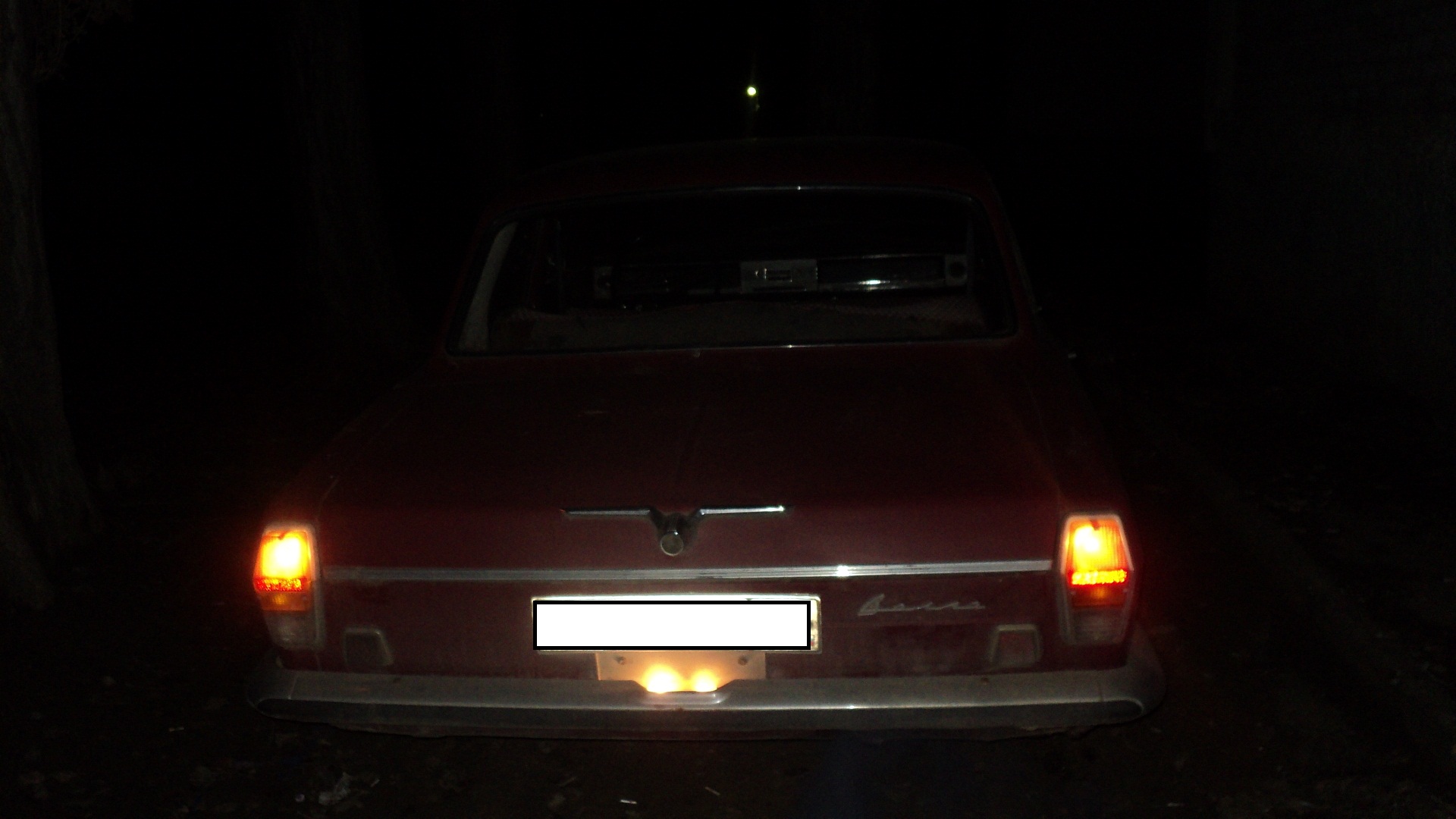

Привет!Поздравляю с приобретением!Редкий год достался!Этих машин очень мало осталось!Кузов у тебя чуть раньше моего,наверно тоже октября 70года выпуска.Крылья менялись наверно,т.к. поворотники стоят уже стандартные и стоят также повторители поворотов,по крайней мере с водительской стороны точно.Бампер передний родной,а задний не видно боковые углы и снизу крепления,чтобы сказать точно.Не понятно какой родной цвет,т.к. торпеда другого цвета.Приборка родная,с родными датчиками и с горизонтальными делениями(на первых машинах такие стояли)Спидометр менялся,родная шкала до 180 была.Задние фонари от второй серии. Давай больше фото салона, дверей,двигателя,тогда можно ещё что то сказать.

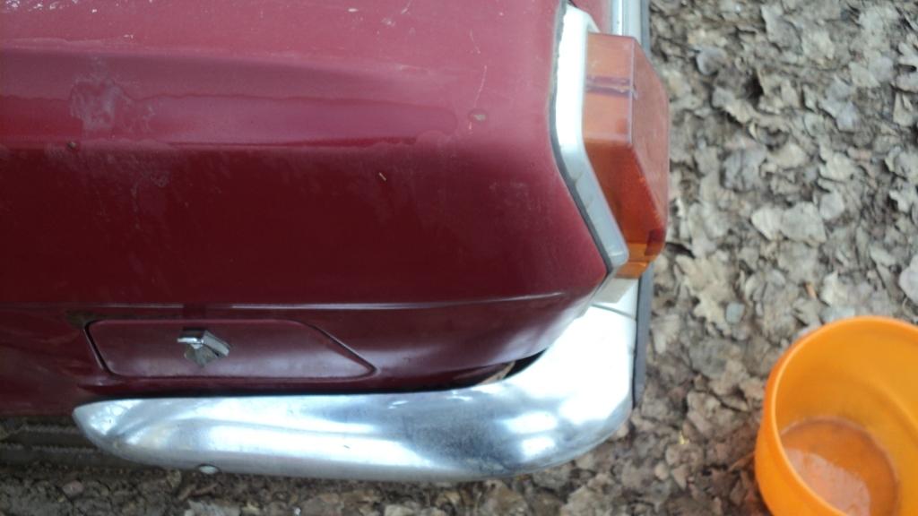

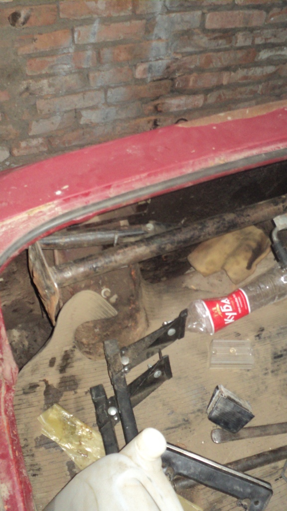

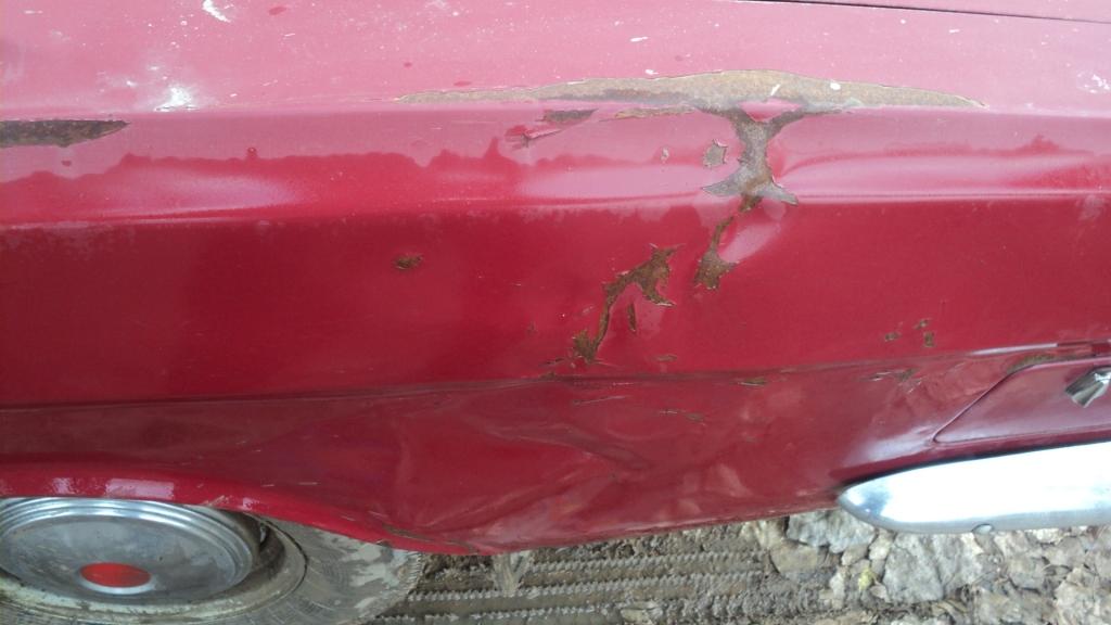

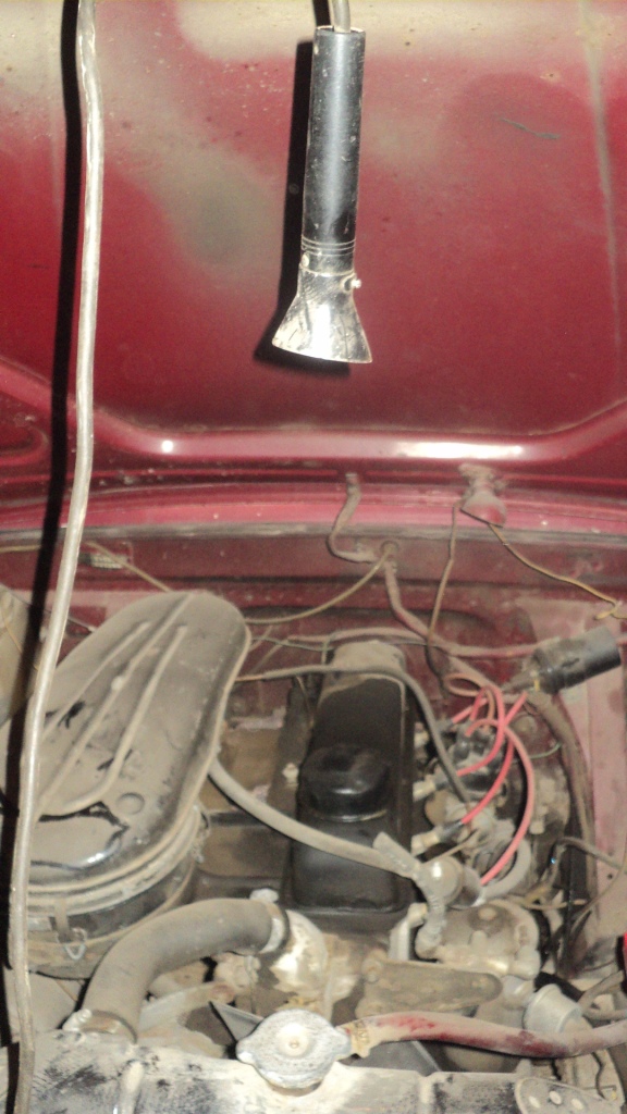

Спасибо за поздравления!!!Вот что имеем-кузов самое страшное место,не придирчиво осматривал перед приобретением,серьезную реставрацию не рассматривал(не тот бюджет)сквозной коррозии не обнаружил,замято заднее крыло думал выровнить и подготовить к покраски.На кузове есть места требующие вмешательства мастера,кузовщик знакомый есть,сделает со скидкой,но в свободное время,а при таком раскладе все может затянуться на неопределенный срок.Теперь не вижу смысла делать на половину,надо снимать все(молдинги,фары,стекла и т.д.)и серьезно заниматься кузовом!В салоне не хватает родных деталей,но для меня это не самое страшное,можно ездить и так и по мере поступления менять на оригинал!Но вот с кузовом такое не "прокатит"...Скажите с чего начать подсобирать денег и загнать на полноценный кузовной ремонт с подготовкой к покраски(не знаю когда получится),ездить так,сделать по первому варианту или продать человеку с деньгами и взять пусть вторую серию но с "бодрым"кузовом,ездить и приводить в состояния оригинала по мелочам!!????

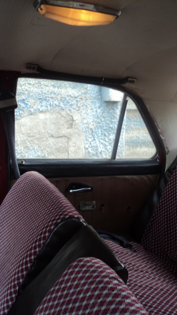

Двигло родное.Машина конечно потрёпана.....Восстановить 70-й год,сложно...Сидения родные стоят(передние во всяком случае)Если задний диван родной,то должен двигаться вверх(редкая функция на ранних машинах).Чехлы на сидениях хорошие,был бы рядом, купил бы!)Похоже машина красилась.Задние углы бампера по моему уже просверлены самостоятельно под болт.Внутренних ручек на дверях уже нет,пепельниц на задних дверях тоже не вижу.Радио родное,ручки уже хлам(причём не родные стоят),клавиши утиль.В багажнике вижу одну ручку родную и пепельницу.Зеркала на дверях левые.

Вижу не родной радиатор, двери по низам посмотри, думаю, что там сквозная корозия. Я бы не рискнул чесно такую машину восстанавливать :dnk:

Спасибо!Похоже у Вас единственная волга в полном оригинале!!!Поэтому будет просьба -можно фото Ваших родных деталей,тех которые у меня не родные,сейчас интересует кузов(поворотники,зад.фары и т.д)мои зеркала тоже не оригинал,да?z gjlj.По поводу салона задние ручки и пепельницы есть,у ручек сломаны крепления.Что касаемо дверей-они вроде не отличаются от поздних версий(интересует до какого времени?)Просто хочу определить фронт работы по кузову для начало,чтоб было понятно что дальше делать с волгой!Фото можно на почту canchess@list.ru,спасибо за помощь!!!!

Двери у тебя родные и карты тоже.До 86года были один в один.Фото поворотников и т.д. у меня есть в анкете.Просто скопируй да и всё.

Радиатор может и родной,просто трубку вывели под расширительный бачок.Хорошо бы фото с обратной стороны,со стороны двигла.

что то по первому вопросу не совсем понял что потяну,для меня самое "страшное"кузов если он будет близок к идеалу....а под ремонтом подразумевается-сварка,рихтовка,подготовка к покраске и т.д.думаю что в моем случае поменять зад.крыло и тупо "облить"авто-это полумера
