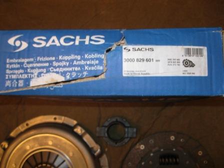

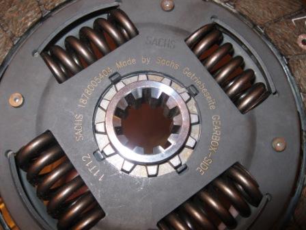

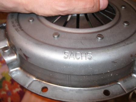

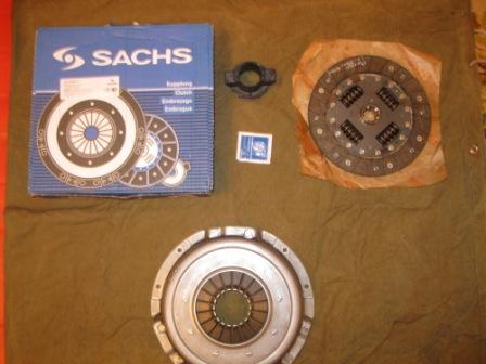

В среду заменил сцепление в сборе. Поставил SACHS - сильно!
- ZF Services, www.zf.com
Made in Slovak Republic - IMG_5808.JPG (30.37 КБ) 22986 просмотров
- Подсказка - Gearbox side :)
- IMG_5804.JPG (36.86 КБ) 22986 просмотров
- Клеймо выбито и на корзине, и на диске
- IMG_5802.JPG (29.42 КБ) 22986 просмотров
- Комплект: диск, корзина, выжимной, смазка.
- IMG_5800.JPG (33.16 КБ) 22986 просмотров

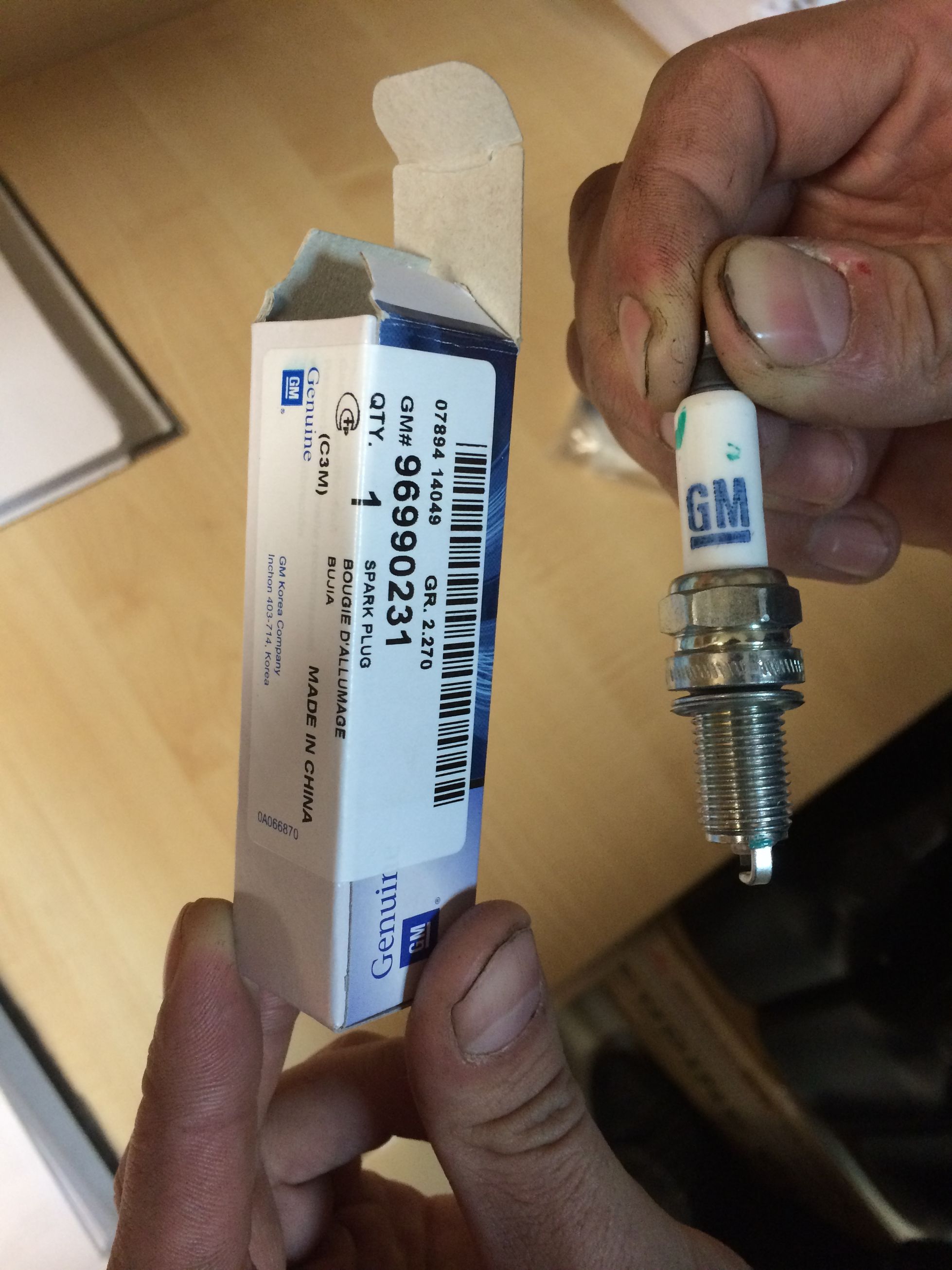

Заказали в наличие на магазин свечи оригинальные на Cobalt/Gentra, пришли вот такие... Ёбаный стыд, GM!

Не те прислали? Резьба длинная (

Это не на Волгу ) Это к тому, что под брендом General Motors пошёл низкосортнейший Китай (отсутствие маркировки бренда производителя (Denso, NGK, Beru и т.д.), смазанная печать, заусенцы на металлических частях). Хотя, может - единичный случай? Печально. Так-то у них цены демократичные на оригинал, я вот на антифризе GM красном езжу.

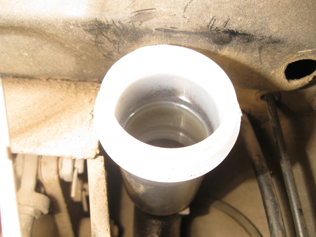

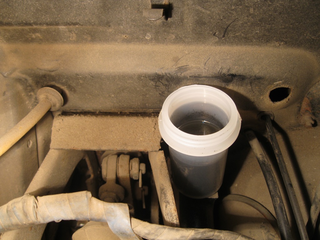

В бачке ГЦС появилась какая-то взвесь, осевшая на стенках бачка.
Старый цилиндр после замены не выбрасывал. Разобрал, заглянул внутрь: практически идеальное зеркало с едва заметной на ощупь ступенькой и потрёпанная манжета. Куплю парочку манжет, попытаюсь растворить в тормозухе, самая стойкая пойдёт в цилиндр. На досуге переберу. На фото видна черная взвесь, осевшая на стенках бачка недавно установленного Fenox'а. Его я пока ещё не разбирал.

Это, походу, резина наструганная и растворенная в бачке )

Со старого или с нового???
С нового, наверное...
Да, в старом бачке была чистая жидкость. Немного был осадок на дне, совсем немного. Однозначно с нового. Вот вам и FENOX.
P.S. Надо бы старый перебрать побыстрее, ох, чует моё сердце.
- Сообщения: 2896
- Откуда: Шиханы
- Благодарил (а): 209 раз
Re: Анкета philosof-88
Никогда не брал гидравлику этой фирмы, и другим не советовал. Давно уже наслышан, ещё будучи жигулистом :)philosof-88 писал(а):Вот вам и FENOX.
Что ещё заметил: очень-очень часто в бачке сцепления жидкость почти сразу темнеет. Что на жигулевской классике, что на "волгах". Такие рызинки, наверное )

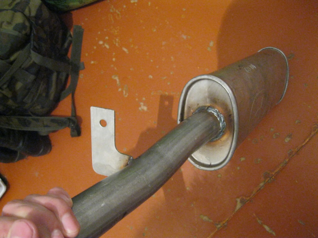

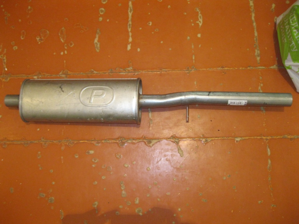

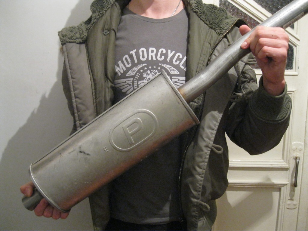

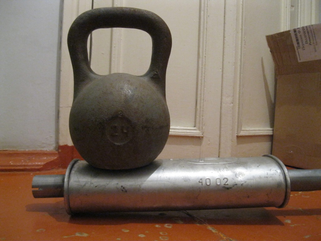

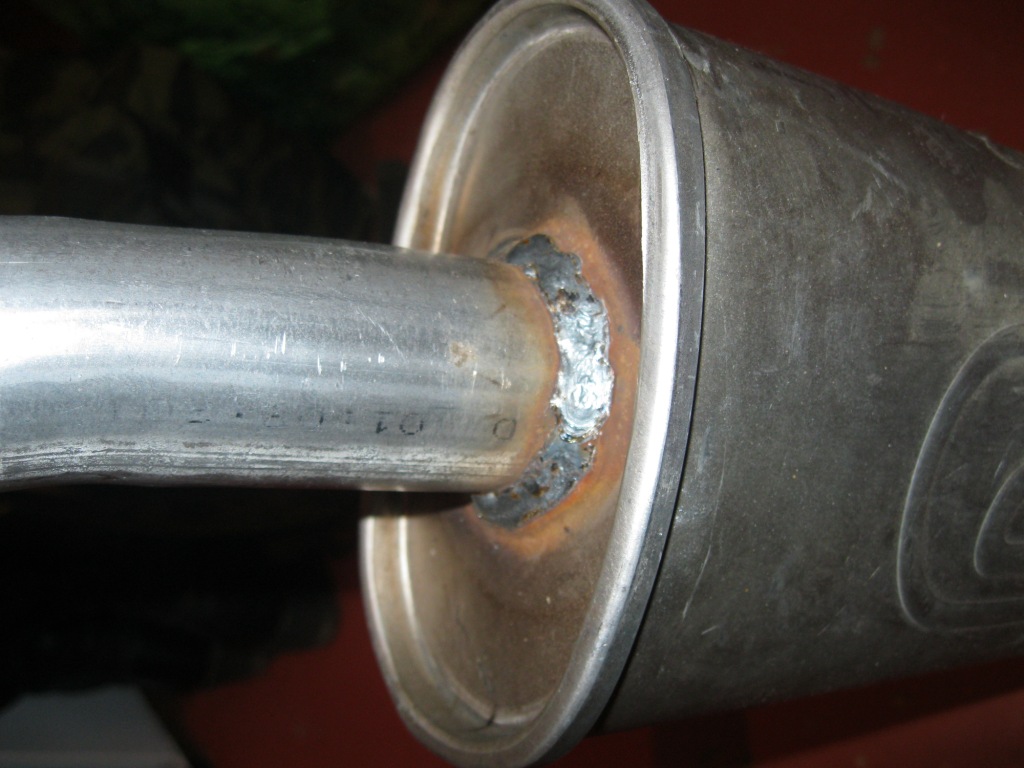

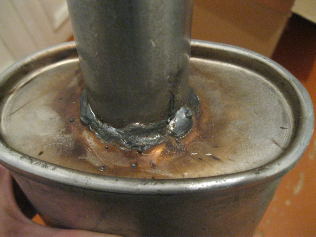

Привёз себе глушитель Polmostrow (номер взят из FAQ). А то старый совсем рассыпается...
Собираюсь поставить на следующих выходных. Сделан в целом аккуратно (немного насрано сваркой с переднего торца), на вид металл добротный.
- Глушитель.JPG (196.18 КБ) 22393 просмотра
- Общий вид.JPG (167.22 КБ) 22393 просмотра
- Тест на прочность.JPG (171.79 КБ) 22393 просмотра

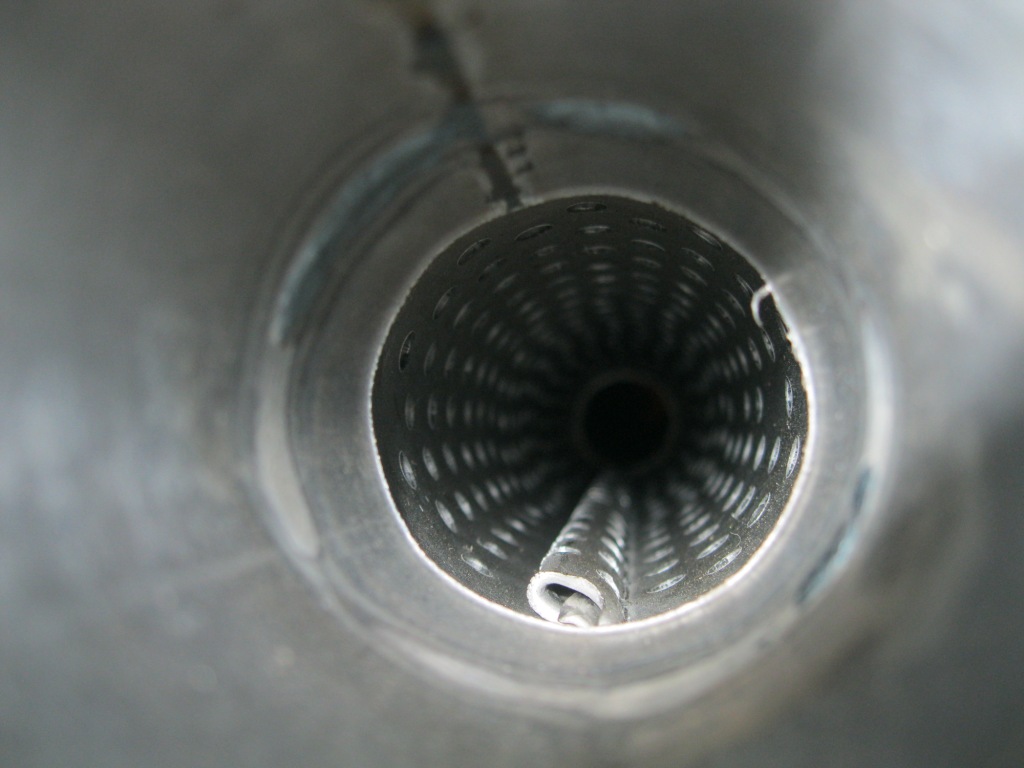

- А что внутри.JPG (131.3 КБ) 22397 просмотров
- Кронштейн.JPG (193.85 КБ) 22397 просмотров
- Передний торец.JPG (208.36 КБ) 22397 просмотров
- Задний торец.JPG (171.05 КБ) 22397 просмотров
- Банка.JPG (160.47 КБ) 22397 просмотров

Задуй места сварки чем-нибудь цинкосодержащим и лет на пять хватит. Наверное. Года на 3 точно хватит.

А я длинного гуся поставил восемь месяцев назад. Временно. Да и чота это... Пучком всё вроде :)

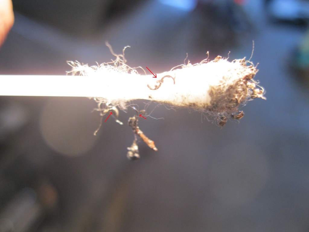

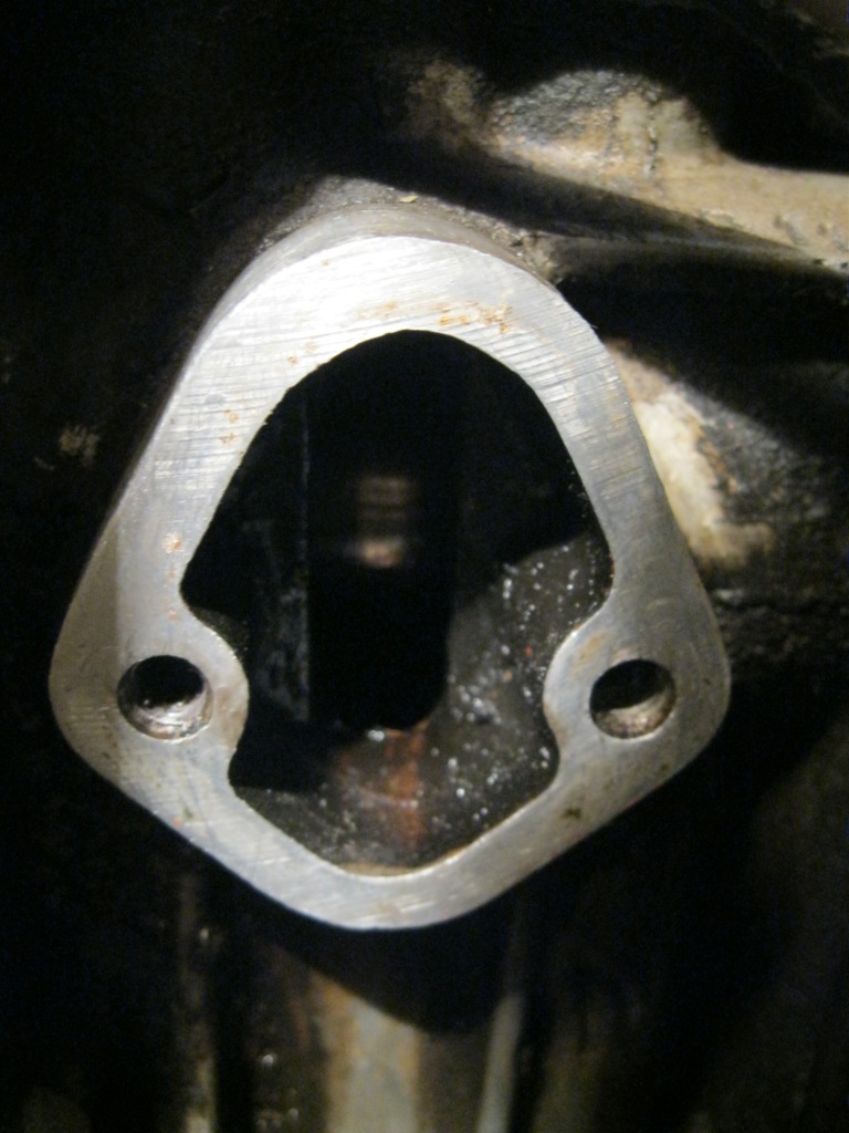

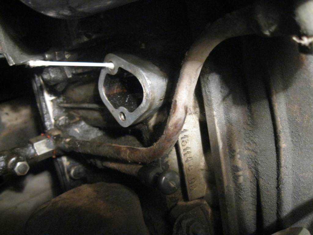

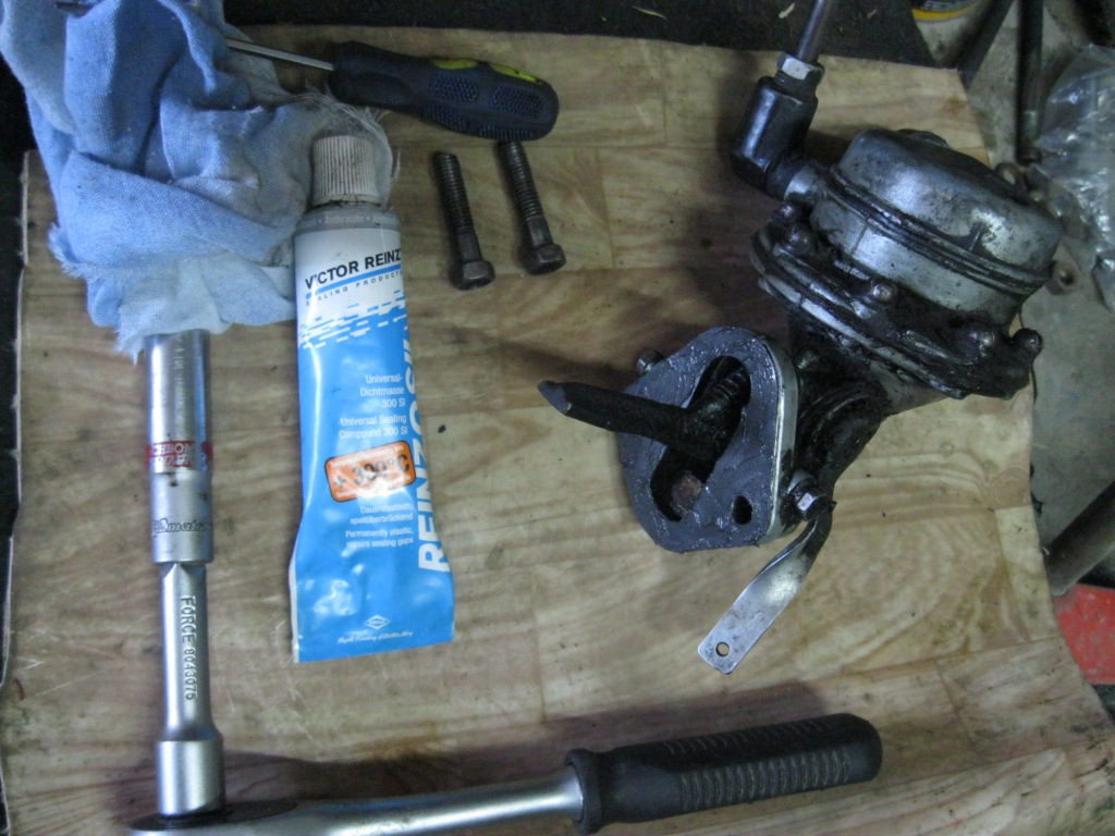

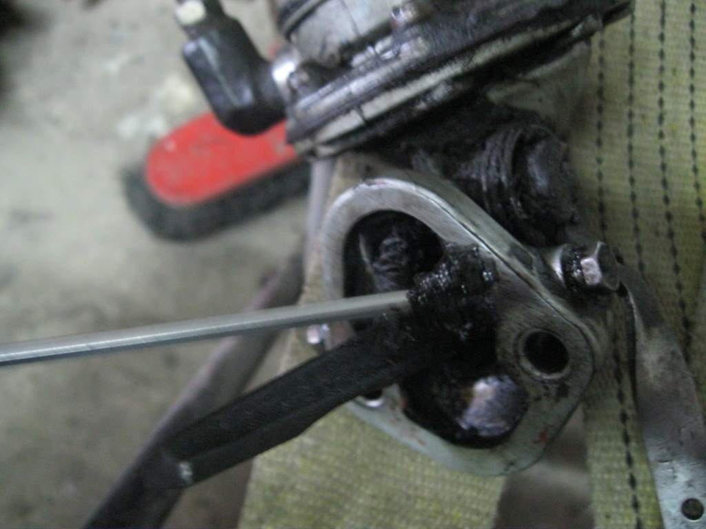

ВНЕЗАПНО обнаружил лужицу масла под автомобилем на месте стоянки. Смотрю уровень по щупу - чуть ниже середины между max и min, не так много и ушло. Почти сразу удалось локализовать течь - откуда-то спереди слева. То ли под прокладку картера дует, то ли из заглушенного маслопровода? Заезд в бокс на яму показал: имеет место течь масла из-под бензонасоса. Начинаю снимать бензонасос, а болтики крутятся от руки, легко так... Гровера расплющеные, не пружинят совсем. Это ладно, а вот на одном из болтов резьбы пары витков нет - вот что плохо
При помощи ватной палочки извлёк недостающие фрагменты резьбы из отверстия в блоке. Проверял - магнитятся. С фонариком и зеркальцем насколько смог заглянул в резьбовую часть на блоке. Не пойму - почему съело стальную резьбу с болта, а не алюминиевую в блоке
Осмотрел сам бензонасос, ничего вроде, похрюкивает. Повыковыривал отвёрткой мазут из бензонасоса, подобрал гровера новые, герметиком прокладку смазал, на место прикрутил деталь. Лапкой начинаю качать, а эффекта - ноль. Фильтр топливный прозрачный у меня, и хорошо видно, что пусто в нём. Ну, думаю, может кулачок в неудобном положении? Стартером крутнул. Драконю лапку, ан - нет, не качает. Булькает где-то, как будто воздух подсасывает. Внимательный осмотр выявил мокрый топливный шланг, идущий от магистрали к бензонасосу. Видно, когда сдёргивал шланг, старая резина и потрескалась. Вовремя, однако. Снял шланг, осмотрел. Как он раньше не обломился?! Говно резина, хотя, х/з, сколько времени он прослужил. Заменил на новый. Подкачал. Завёл. YAHOOOO!!!!
P.S. Ранее слышал о самооткручивающихся бензонасосах на "Волгах", теперь убедился воочию.
- Старые мазутные отложения. Сейчас лью синтетику..JPG (175.22 КБ) 22348 просмотров
- Ммм... Девочка моя ))).JPG (173.58 КБ) 22348 просмотров
- А ну-ка ну-ка....JPG (194.41 КБ) 22348 просмотров
- Резьба с болта.JPG (145.33 КБ) 22348 просмотров
- Перед сборкой.JPG (218.62 КБ) 22348 просмотров
