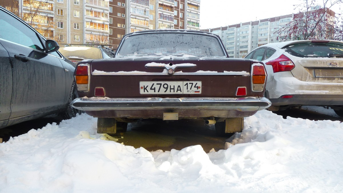

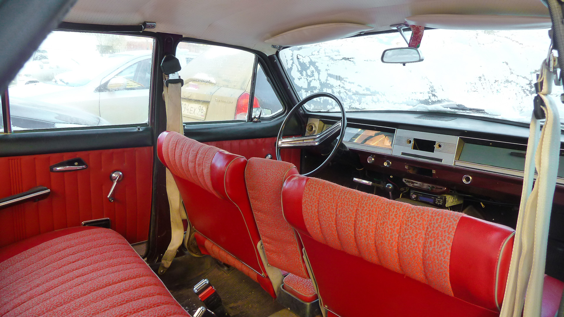

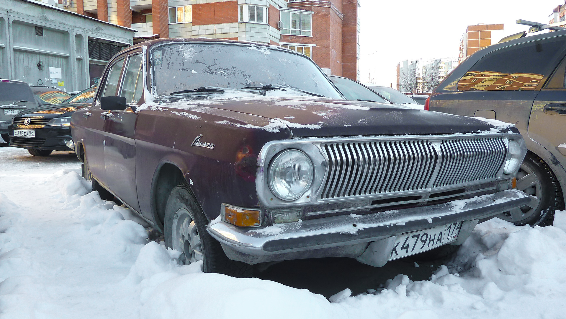

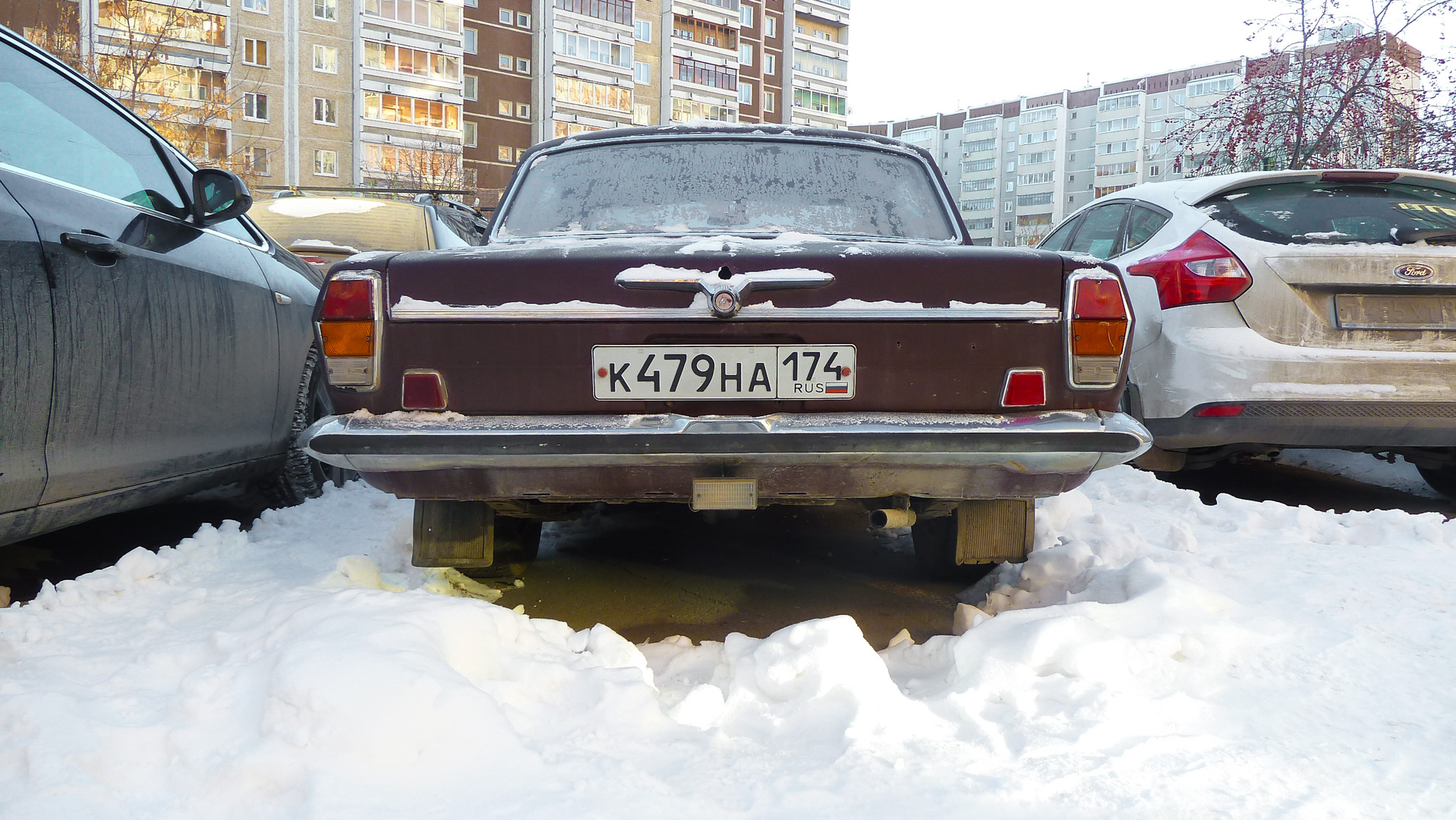

Всем привет. Вот Строю Газ2424 из Газ24) Всегда хотел себе догонялку!
Вот тоже решил анкету забацать. Купил себе раритет 1972г и на радоваться не могу, но предстоит большой фронт работы, а именно:
1. работы по кузову
2. Установка ДВС от Газ-13 с АКПП
3. Ну и восстановление до первоначального вида)))
http://www.drive2.ru/r/gaz/1161979/ - вот ссылка на Драйв.
Пока не могу загрузить фотки, но скоро я это поборю))))
Закинул как смог)))
