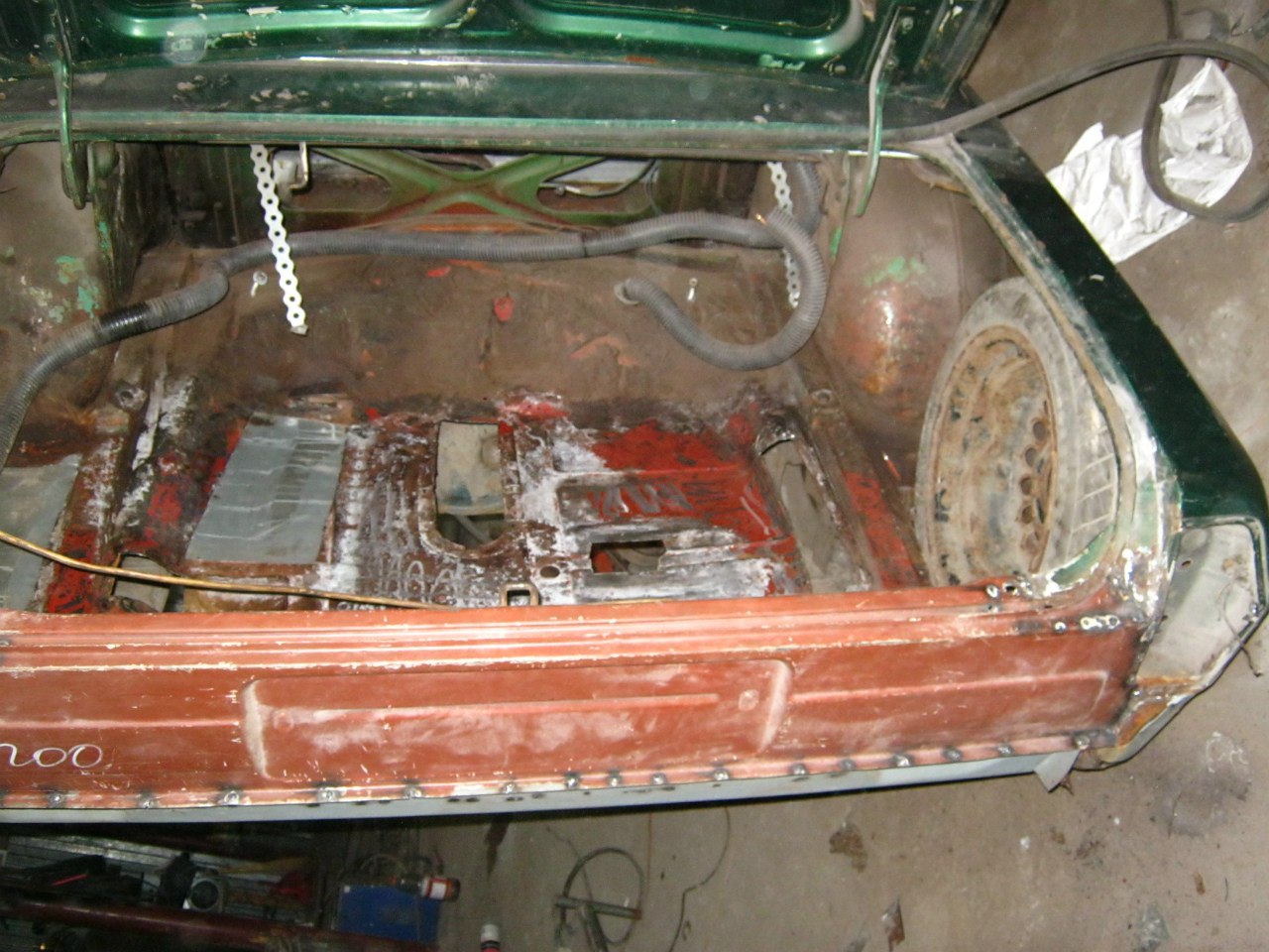

кап ремонт кузова в 2007м году, замена оперенья по кругу, двери крылья пороги ,заварен лючок вентиляции да и вообще много сварных работ ,всё кроме порогов делал сам.

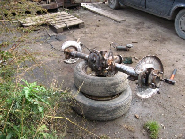

в скором времени мне надоело возиться с вечно вываливающимися поршнями гидроцилиндров тормозов и я решил воплотить в жизнь задние дисковые тормоза, а точнее мост от вольво 740, причём грезил я этой идеей не долго и проходя мимо разборки машин увидел вольву подходящей модели и недолго думая купил у них мост, к которому приварил площадки от донорского волгомоста распилив его вдоль в районе площадок и приварил по уровню, ну сделав соответствующие замеры, с ручником париться не стал, не было и нет. Да мост был ржавый с убитыс суппортом ,суппорт обошёлся в 5000 по тем временам это дорого, стоимость б.у. моста 8000

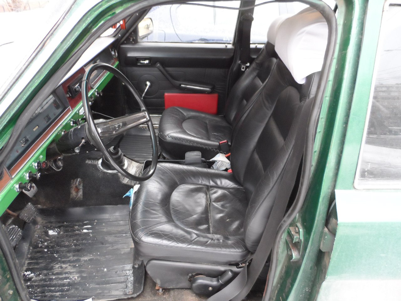

убранство салона тоже пережило несколько революций, сиденья форд гранада .потом все сиденья от 3110 и последний на сегодняшний день все сиденья от сааб 9000 кожа

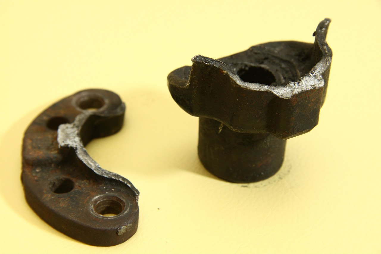

Re: Анкета Джексона
в общем то эта поломка и послужила причиной установки ГУР

Re: Анкета Джексона
после этого нового года я всё же решился на кап. ремонт кузова, хотя если честно варить там было не к чему,

Re: Анкета Джексона
Объем работ, проделанных с машиной, впечатляет!
Сейчас она выглядит уже гораздо лучше, чем изначально.
Но колхозные ручки дверей я бы все же убрал, и поставил родные 24-чные :)

Re: Анкета Джексона
поставить ручки не так уж просто, запасные двери были куплены и грели душу, думал распущу их на донорские фрагменты, но машина сгнила в процессе модернизации, да и двери сильно покоробились, в этом году их продал так как нужны были деньги.
