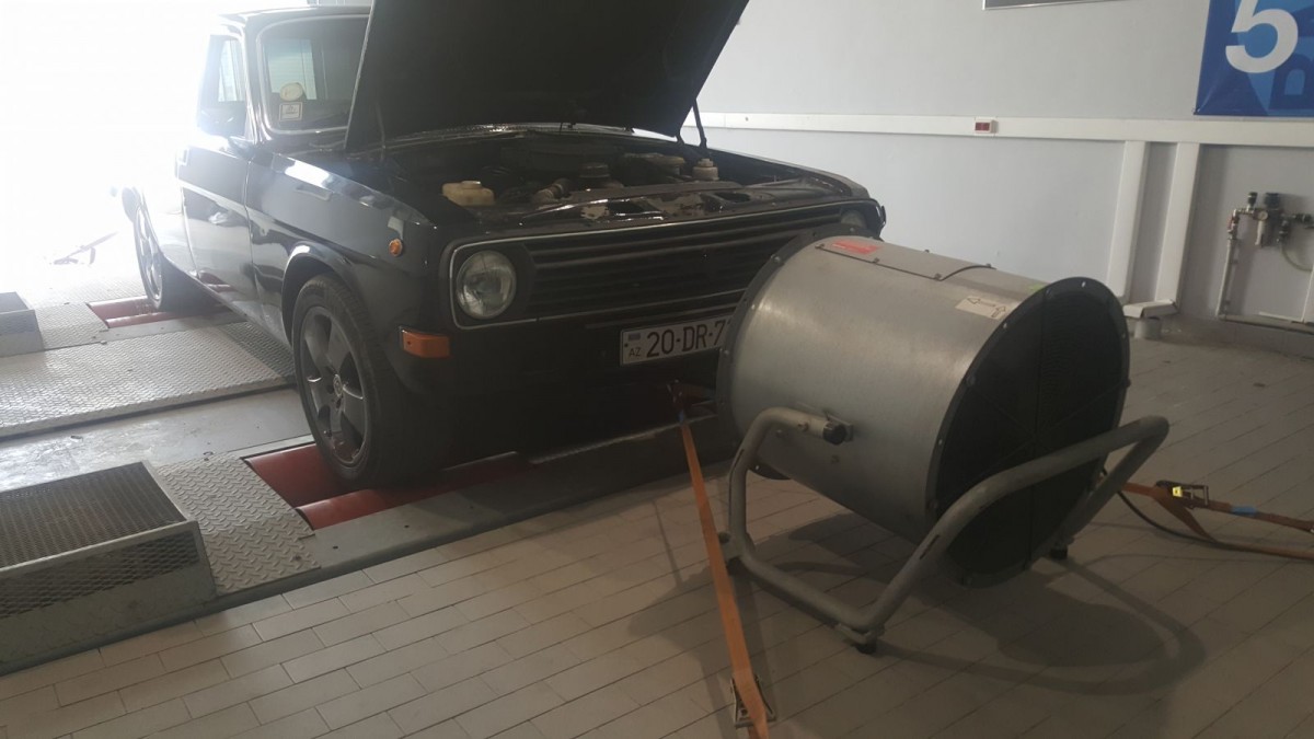

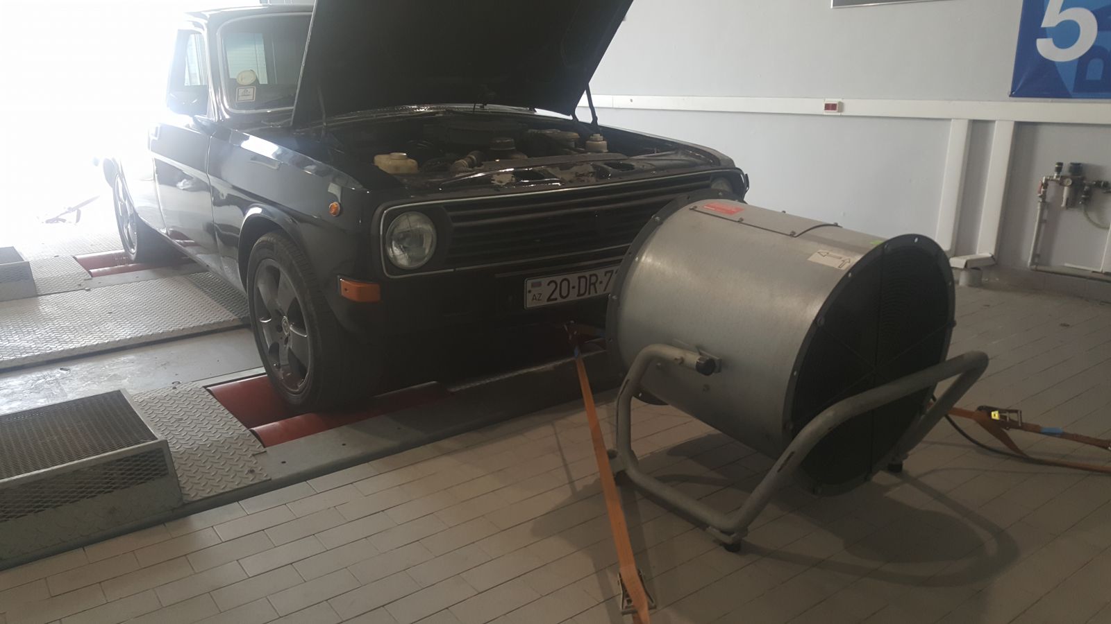

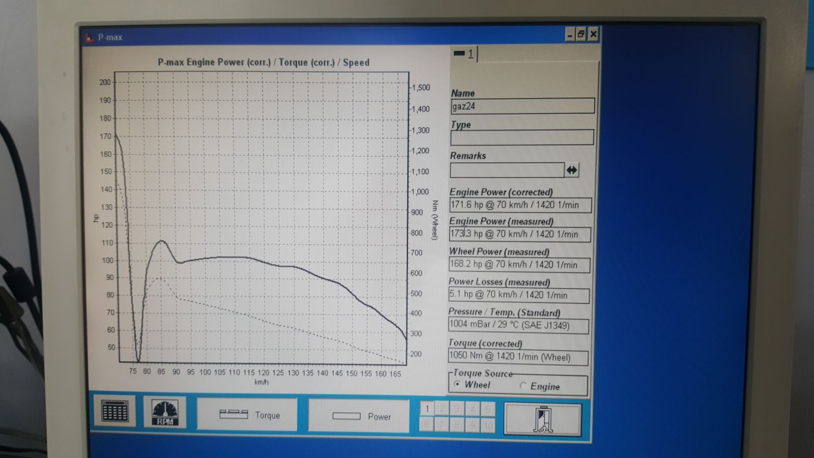

Был на диностенде. 171л.с. с колес, при заводом заявленных 160 с колена.
Диностенд
Диностенд2
Не плохо для старичка. Но это только начало. В принципе пока устраивает и так. Не в космос летим. Как с тормозами разберусь будем повышать мощь!

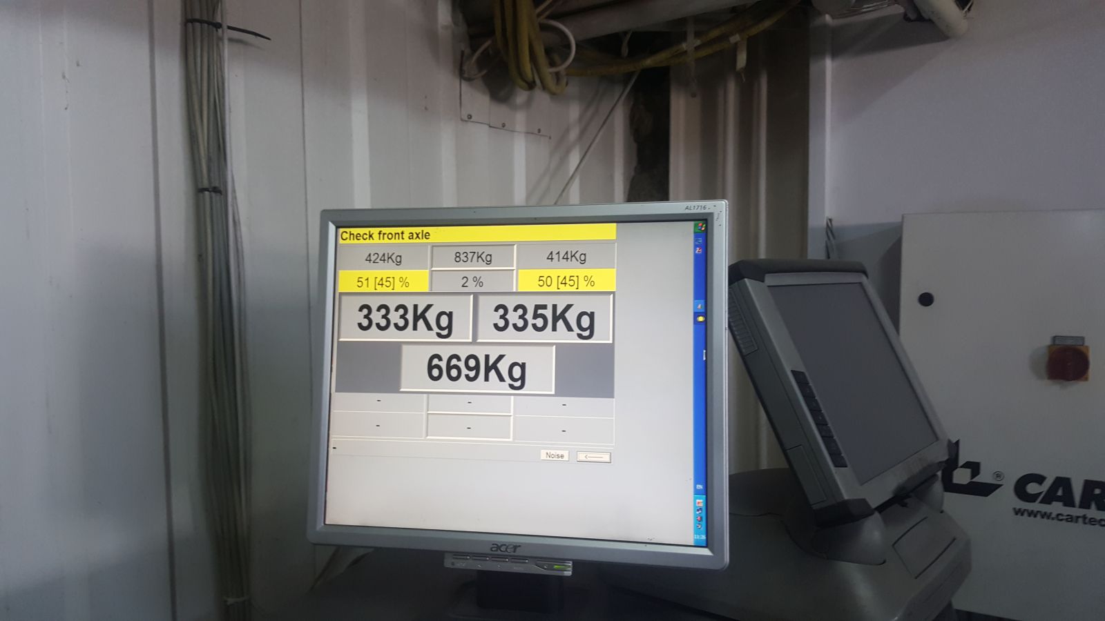

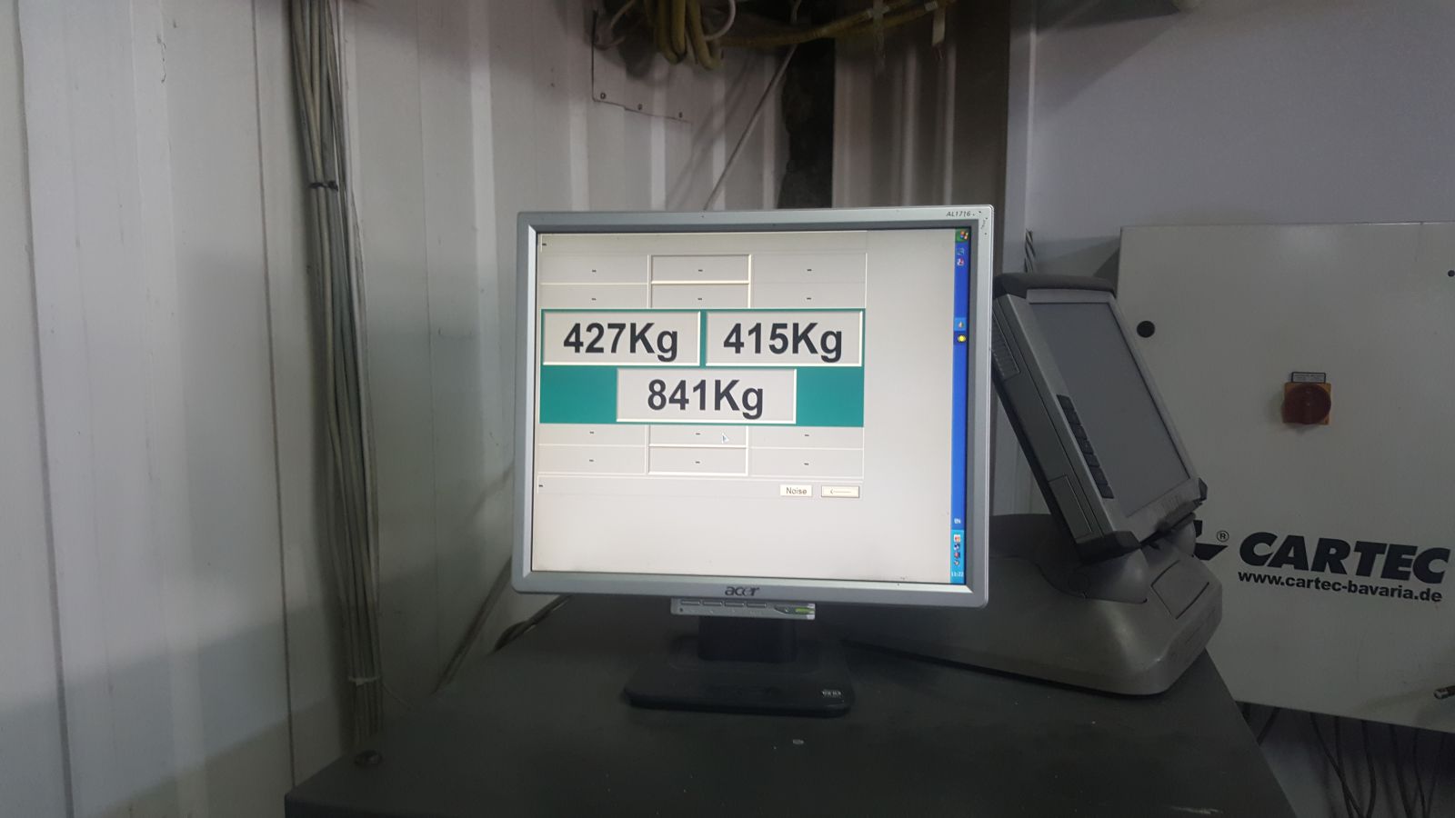

Пользуясь случаем заехал на стенд для проверки развесовки и амортизаторов.
Ажиотаж
Перед
Зад
Так что развесовка нормальная. В плите в багажник нет надобности.
После проверки перенастроил аморты на жесткое. Теперь машина очень послушная.

А момент какой показала?

С колес 1050нютонов.
С колена не мерили.

Момент с коленвала примерно можно оценить, поделив на произведение передаточных отношений. Радиус колеса с шиной надо знать.

POND писал(а):С колес 1050нютонов.
С колена не мерили.
Чего-то вы не то намеряли....не реальная цифра! С завода там не более 440 н/м

alex33, так надо поделить на 4,1 (если на прямой передаче меряли). Правда, тогда мало получается, возможно максимальный не поймали (или я чего-то не понимаю).

Вообще странный пик на 1050Нм на предыдущей передаче , и весь график странный!
Вот на последней передаче с 80км/ч и до максималки всё выглядит странно - максимальная мощность 110л.с. на 85км/ч и дальше идёт равномерное падение мощности, потому что момент сильно упал !
А максимальная мощность (несмотря на частичное падение момента!) должна быть на скоростях близких к максимальной - этим и достигается макс скорость.

Коробка 5 ст. От 31105.
Я если правильно помню начали со 2й, потом 3я потом 4я пошла.
В теории передающее числа были такие:
2я - 2.188
3я - 1.304
4я - 1
