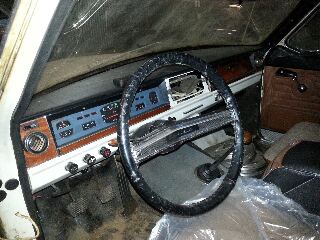

Всем привет! Примите новичка.Машину купил так сказать на имоциях, видимо поспешил. Что имеем 77год, пробег 130 тысяч, цвет белый. Много на ней шелухи в виде тонировки, пластиковых порогов, зеркал с поворотниками, подлокотник деревянный ) Стояла 10лет в металическом гараже.Туда заехала сама. Обливалась краской один раз. Добавить фото с телефона пока не получается ((

Пробую вставить фото.

Хотел повозку с кнопочными ручками ,старой понелью))

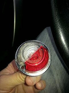

Всем привет! Купил вчера в местном сельмаге)) 100р пару. Это китай или остатки со складов?
