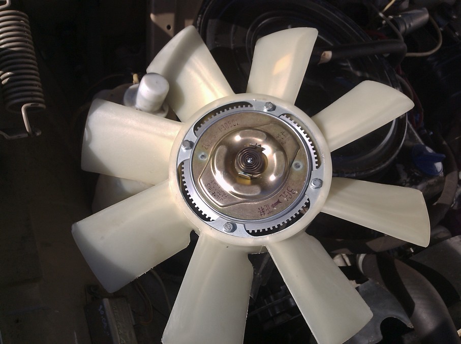

я себе нашел вискомфту вещь повеселее будет

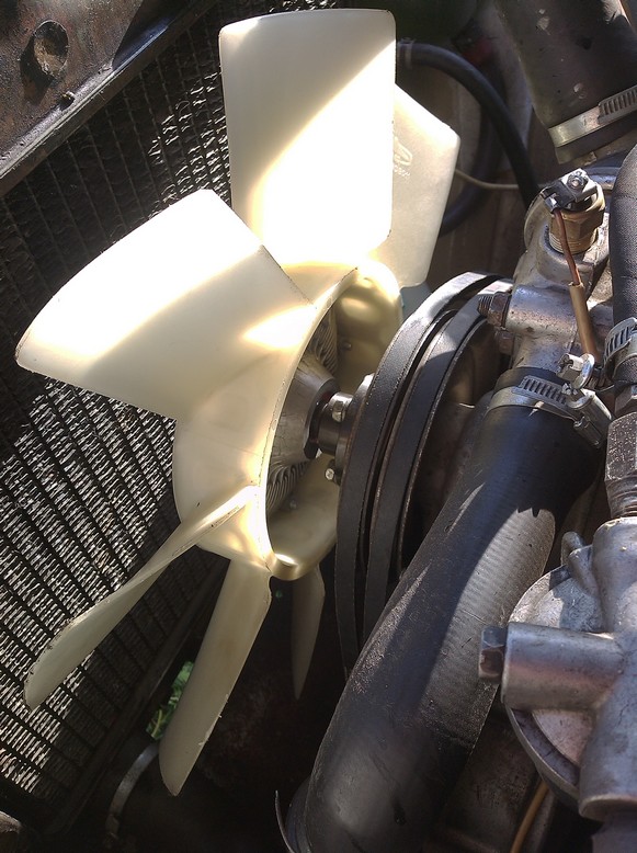

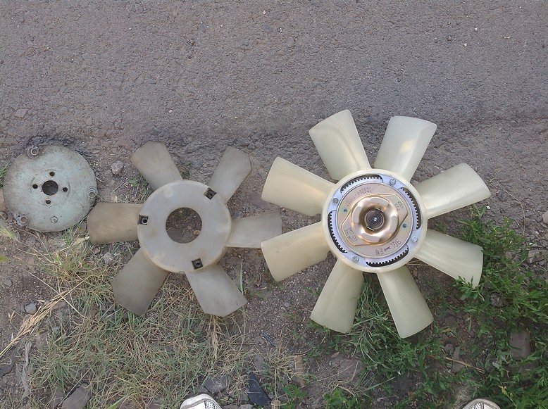

Я себе из Китая заказал вискомуфту с крыльчаткой. У них есть джипы BJ2020 - это аналог нашего УАЗика 469. Конструкция этой вискомуфты, правда, интересная какая-то. Что на холодную, что на горячую, крыльчатка крутится одинаково. Т.е. на оборотах ХХ крыльчатка тоже крутится, как и принудительная, но в тоже время крыльчатка жестко не привязана к шкифу помпы. :nice: После того как поставил эту вискомуфту, заметил что двигатель немного легче стал раскручиваться, чем с принудительной крыльчаткой.
