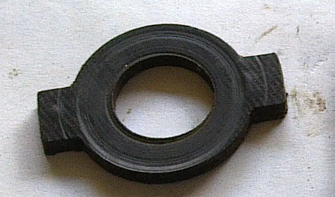

Сообщение redhand_13th » Вс май 19, 2013 18:40 pm
Вот она имеет такую выработку.
Re: Стечение обстоятельст или родная помпа не любит воду ??
Сообщение Латыш » Вс май 19, 2013 18:44 pm
Эта фибра текстолитовая, лучше графитку поставить, или переверни ее.

Сообщение redhand_13th » Вс май 19, 2013 19:08 pm
Из р/к есть пластиковые, вроде как ровненькие. Пластиковая нормально будет ?? Графитовые не встречал.
Это из-за выработки капит ??

Ладненько, завтра поменяю фибру на пластик, заменю манжету и шайбы. Проверю водой, если не потечёт, то придётся купить тосол.

Сообщение Латыш » Вс май 19, 2013 20:05 pm
redhand_13th писал(а):Из р/к есть пластиковые
Вот ее и поставь, она и есть по нынешним меркам графитовая с добовлением пласмассы.

Сообщение Латыш » Пн май 20, 2013 11:18 am
redhand_13th писал(а):Вычитал в книге - "Потеря сальником уплотняющей способности определяется по появлению течи охлаждающей жидкости из специального отверстия на корпусе насоса".Сальник это манжета с обоймой в сборе ??
Сальник резиновый если не дубовый то плотно прижимается к фибре, течь там не может, а вот если фибра плохо прилегает к плоскости в помпе, вот там и течет.
