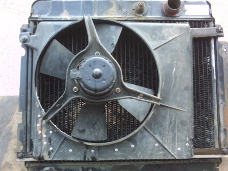

Двиг 24Д. Родная мясорубка. И текущий медный 3х рядный. Есть вариант поставить 2 рядник ШААЗовский. Либо покупать 3х рядник медный. Вот и думаю что лучше. Если по теплоотдаче они разный то вопрос отпадает. А если примерно одинаково??? Термос стоит на 87 грррр...

ну тогда инсталлирую а там посмотрим =) мелкого карлосона поставлю... от кондея - на экс случай... а сколько кстати вентиляторы радиатора ампер потребляют? Кондейный вроде макс 10-20 ампер... а обычные до 40-50.... не хочу проводку нагружать сильно...старенькая она... да и гена на 40 ампер пока стоитSingleEagle писал(а):prizrack, ШААЗ хорошие агрегаты делает. Как показывает практика, и двухрядный летом справляется на ура, если исправен.

я про кондейный вентилятор...SingleEagle писал(а):электромотора 180 Ватт у большого и 110 Вт у малого.

мда.... т.е. если я оставлю мясорубку и поставлю медный 2х рядник, то мне еще и карлосона ставить? Эта 2х рядка стояла на моей 29ке... перегрев по показометру только в пробках был... но там 402 мотор... и то не всегда... там тоже стояла мясорубка.... кстати, а кожух внутренний что дает? на 24ке у меня только нижняя его часть, с 29 снял пластиковый целиковый.

Да ставь, если чистый радиатор - все нормально будет! Кожух дает эффективность работы вентилятора, без него гораздо хуже.

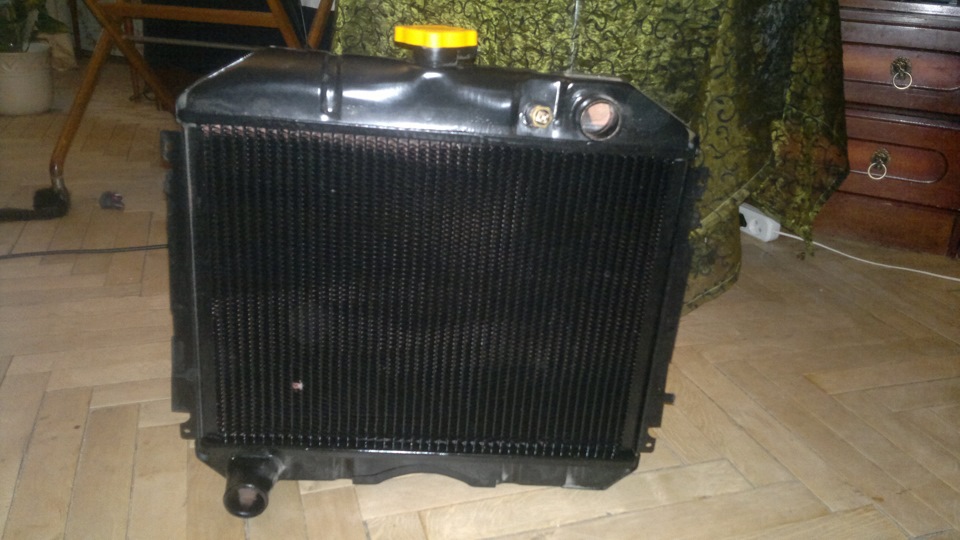

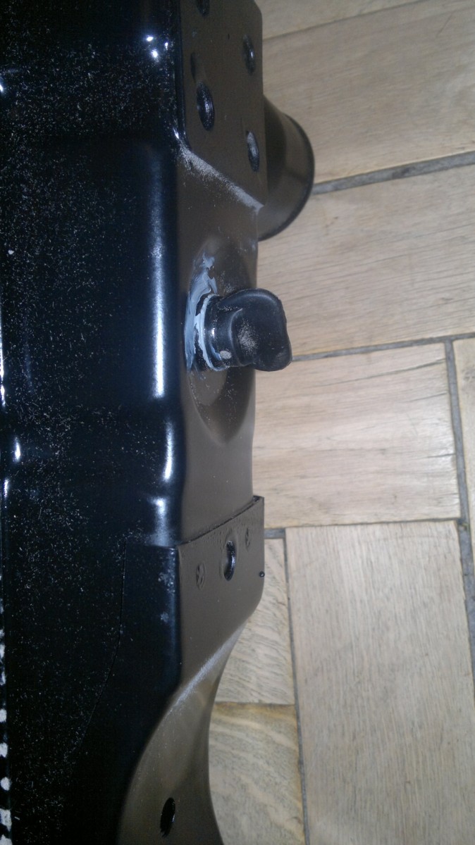

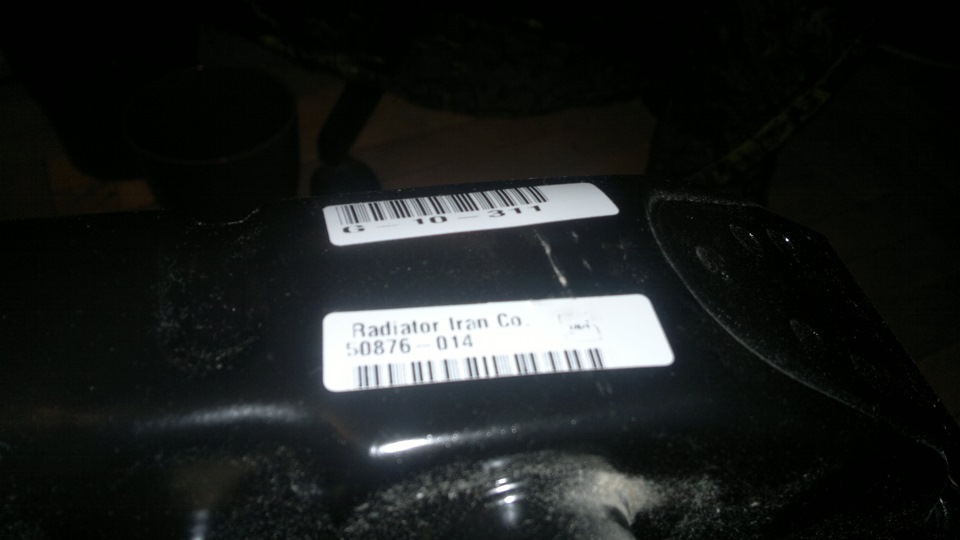

Лично я в итоге поставил 3х рядник. Купил новый - оказался иранский. Вполне на уровне, правда пришлось колхозить дырки крепления - плюс-минус 2-3 мм. И сливной краник - пластиковый. Наши родные туда не подходят. Повел он себя отлично - теплоотдача на уровне.
подробнее http://www.drive2.ru/cars/gaz/24/24/pri ... l/1713738/

После установки электроветилятора на 3-х рядный радиатор начал греться при скорсти больше 90км на трассе,в городе-нормально. Заменил радиатор на 2-х рядный,на трассе перестал греться,в городском режиме карлсон стал вкючаться чаще,но на меньшее время.
