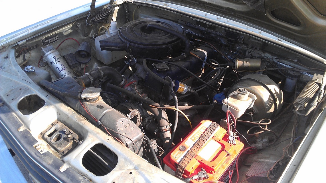

Фотку прикладываю на всякий случай, хотя там ни фига не видно))

- IMAG0080.jpg (335.16 КБ) 9967 просмотров
