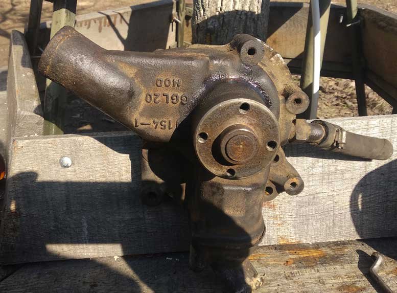

Мужики, не пинайте за вопрос, но я в шоке и не могу определить эту помпу. Особенности:
- по виду и креплению как на 24Д, куда вчера была поставлена;
- хотя нет пресс-маслёнки, и даже отверстия с приливом под неё;
- похоже, не предусмотрен термостат (отверстие малое там, и всё).
- никаких гаек-шплинтов фиксации фланца;
- 1154-1 GGL20 MOD не пробивается поисковиками.
- с виду старющая, но не шатается и не течёт (почему и поставил);
- температура на всех режимах никак больше 60 не поднималась;
- сегодня слетел со всей лабудой фланец и разбил радиатор...

Сообщение Алесь5 » Вс мар 08, 2020 23:11 pm
Дай фото помпы. На что смотреть?

Сообщение Андрей003 » Пн мар 09, 2020 9:13 am
На опелевскую похожа..

Сообщение Баварец » Пн мар 09, 2020 14:24 pm
Андрей, благодарю за ответ. А что, разве были такие у немцев?
Остаётся чесать репу, почему сполз фланец.
Радиатор с 1979 года идеальный был, теперь в нём семь дырок - досада ещё та...

Сообщение Андрей003 » Пн мар 09, 2020 19:39 pm
Баварец писал(а): ↑
Нет,не похожа. Извиняюсь.
Баварец писал(а): ↑
Скорее всего,слабый натяг был...
