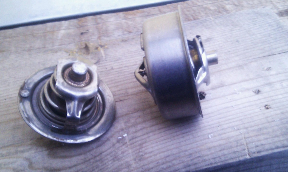

Всем привет.
Прикупил уазкину помпу с полупомпой FENOX, буду ставить на запасной мотор.
Только один немаловажный вопрос: какой термостат в уазкину помпу можно вкрячить, чтоб температура открытия была 82 градуса, как на 24-й помпе? Ведь УАЗовские термостаты старого образца бывают только на 70 градусов, что для наших движков не совсем подходит, особенно зимой.
У меня есть мысль купить импортный термостат на 82 градуса, небольшой по высоте, и впаять в корпус от УАЗовского.
Но может есть идеи получше?

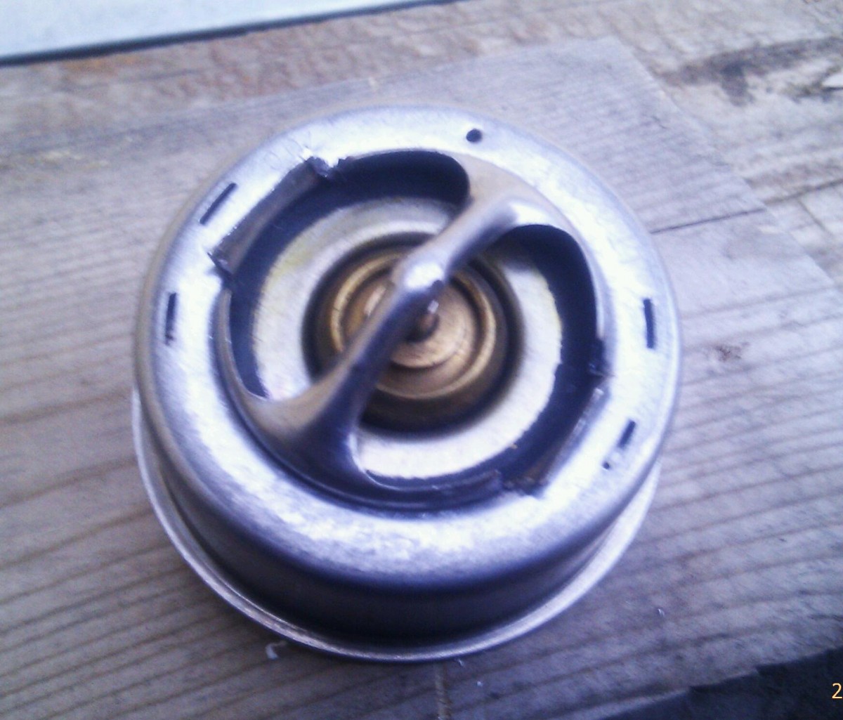

По идее такой термостат должен подойти? http://www.pasker.ru/catalog/goods.php?id=36392
-- Ср сен 28, 2011 19:33 pm --
Ан нет, не подойдет, по ширине маленький.
Друг один подогнал термостат на 82 градуса от мицубиси, маленький такой. Как раз годится для совмещения с корпусом от УАЗовского термостата. Сам термостат от корпуса уаза отрезал болгаркой, а термостат с инки пока посадил на герметик к корпусу, думаю, будет держать.

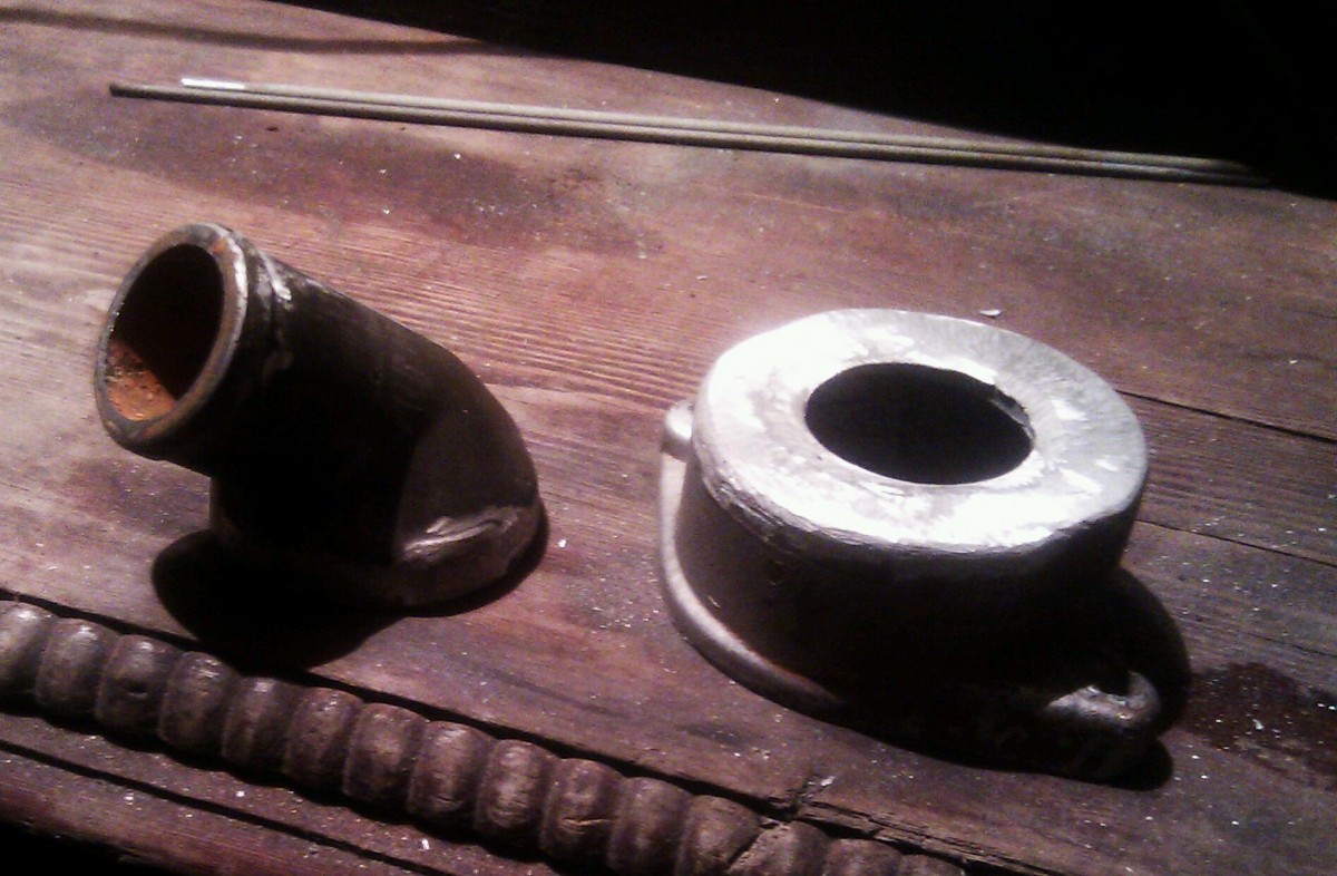

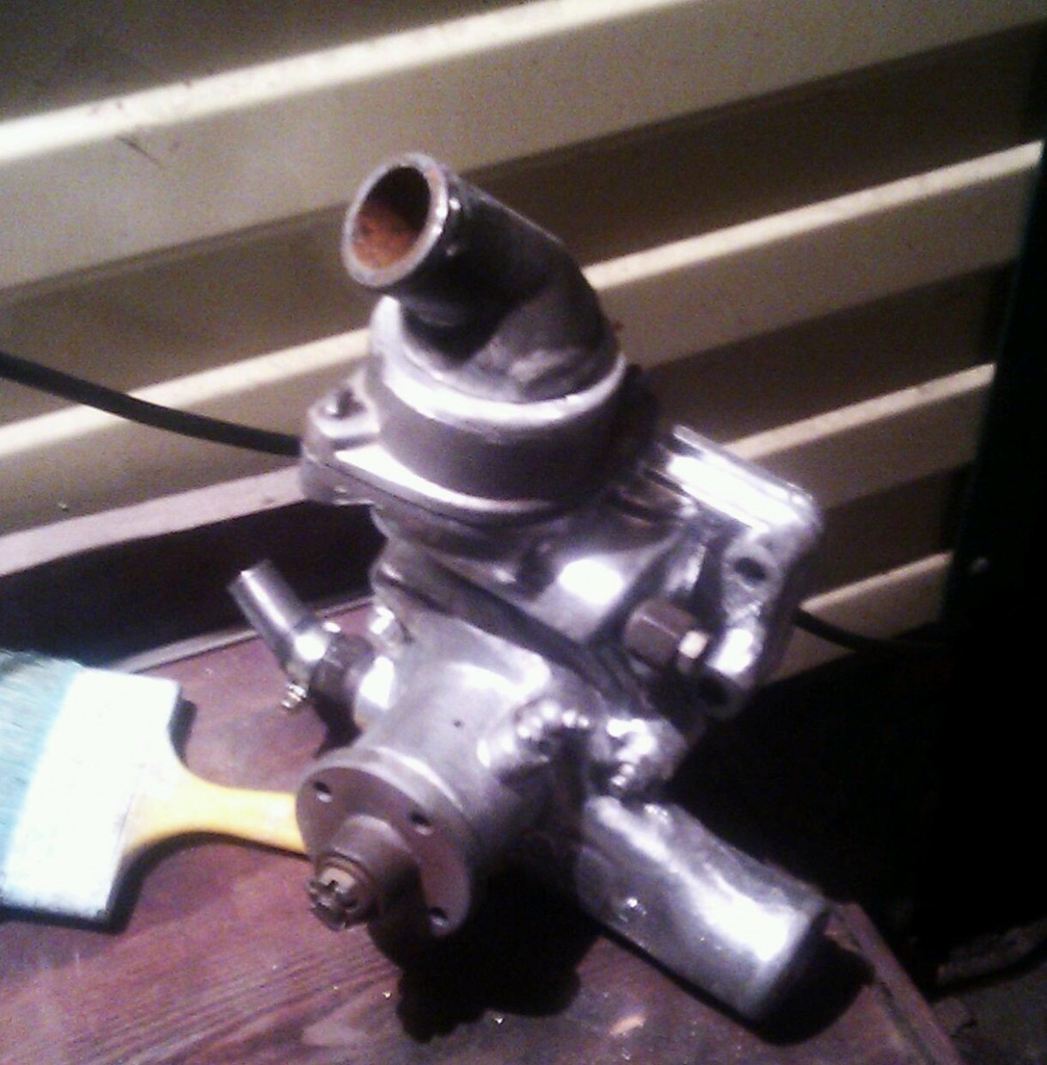

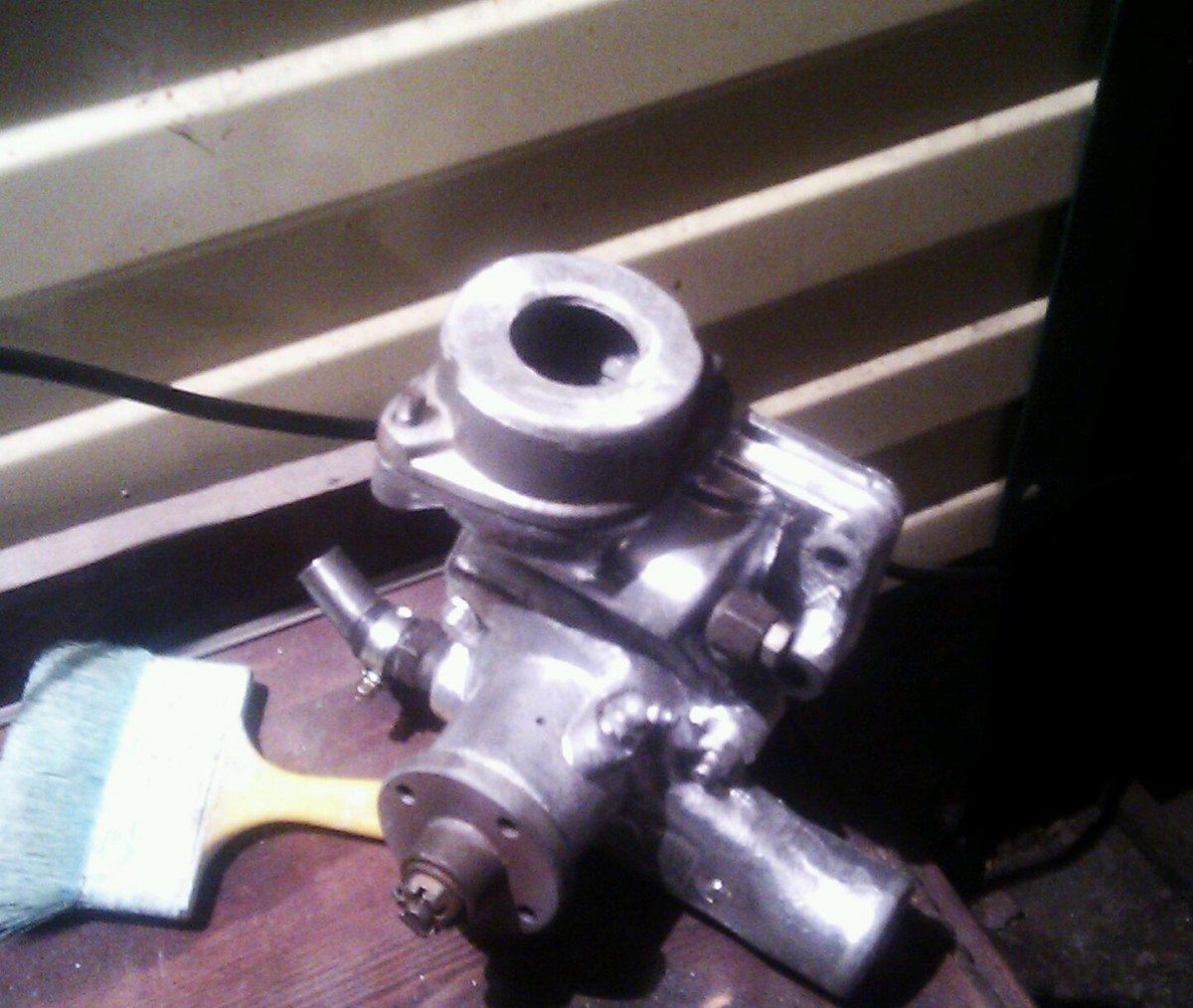

Мужики доброго дня!В мае поставил себе помпу от 451 мотора все четко встало,работает отлично,один минус с тем пропеллером что от Газели(10 лопастной) звук мотора стал как у Газели(этот пропеллер воет жутко)Есть конечно свои плюсы:за все лето ни одного раза чтобы что то перегрелось(жидкость или бензонасос)Под капотом теперь живет ураган!!
 Но вот настали холода и надо ставить термостат.Вопрос в следующем:как правильно ставить термостат(всмысле как он конструктивно правильно должен вставать на свое место)Желательно с наглядным пособием.
ГАЗ 2401 1980 г.в.цвет черный матовый(пока матовый)движок 2401 85 лошадок

Спасибо,все сделал.Поставил себе термостат на 70 градусов заменил патрубок верхний(старый лопнул)

Вот добавлю ещё , кому хочеться такую помпу ( а она уже актуальна - родных то нет и не будет ) ,но в добавок хочеться эстетики под капотом и ТЕРМОСТАТ на 87' или на 82' . То вот фото прилагаю - из него видно что с чем скрещивать . Крышки термостатов распилить и сварить аргоном ( 300 руб - в мастерской )
Термостат уаза разобрать ( нам нужна только чашка ) а другой обточить по размеру и вогнать на герметик в чашку ( ну я ещё развольцевал - хотя можно и на саморезе закрепить)
