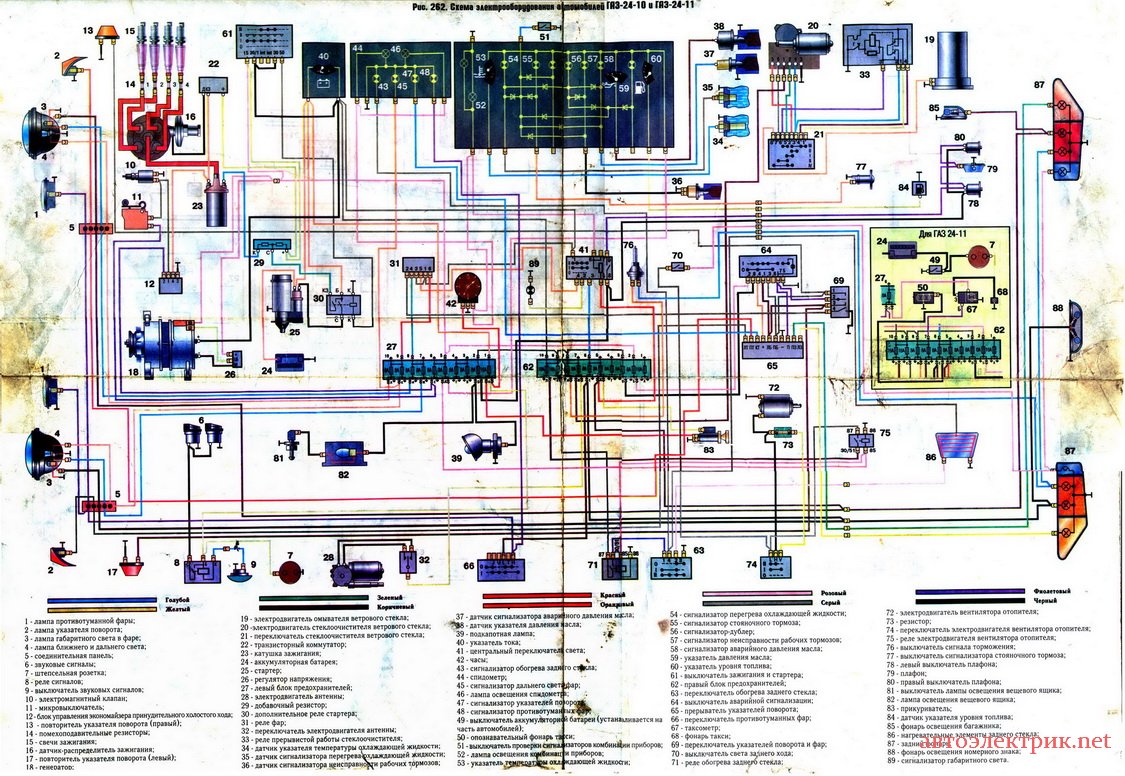

где находится реле электродвигателя отопителя
Сообщение HaRe » Вс дек 23, 2012 18:34 pm
где находится реле электродвигателя вентилятора отопителя (№75 на схеме)

Re: где находится реле электродвигателя отопителя
Сообщение George » Вс дек 23, 2012 19:02 pm
в 2410 на кронштейне под торпедой. снимаешь облицовку и левый круг приборов. слева просунув руку обнаруживаешь кронштейн с кучей реле. Сверху две бутербродом - обогрев стекла и мотор печки
Сообщение HaRe » Вс дек 23, 2012 19:14 pm
у меня как снемаеш левй круг сразу по прямой за ним кронштейн, на нём кучя всего с верху стоит одна релюшка, это она?
Сообщение George » Вс дек 23, 2012 19:35 pm
или она или бутербродом под ней - винты с гайкой 2шт общие у них
в моей машине провода коричневый серый красный и еще какой-то не помню какой
Сообщение HaRe » Вс дек 23, 2012 19:37 pm
Спасибо!
