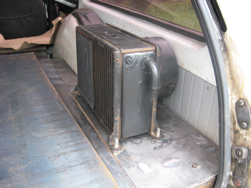

Идеи идеями, но себе пробую реализовать дополнительный отопитель такого плана (от штатной системы охлаждения).Wladimir_Donetsk писал(а):Подожди, могут появиться идеи установки в Волгу печки от Запорожца
Вопрос только откуда "запитать" радиатор отопителя антифризом (скорее всего возьму подачу под термостатом). Конечно же подача должна осуществляться электрическим водяным насосом Bosch (или аналогичным).

Re: Дополнительный насос в печку
Латунь, 4-ре ряда.
Проверена, пропаяна. Дальше "будем посмотреть" (но "пар костей не ломит").
Трубопровод планирую проложить медной трубой (внутренним диаметром 16). Разве что острые углы (где не получится согнуть) придётся делать (соединять) резиновыми шлангами/патрубками.
P.S.
Хотел какую-то печку засунуть под сиденье, чтобы "дуло" в ноги (в идеале под второй ряд). Но, тем не менее, места там ну никак не нашлось.
P.S.

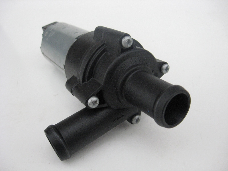

Если ставишь насос от "Газель", то лучше сразу предусмотреть резервный вариант работы радиатора отопителя салона "мимо помпы".
Чтобы можно было поток охлаждающей жидкости пускать либо через помпу, либо отключить её (шаровыми вентилями).
Это нужно для того, чтобы в случае течи насоса вообще не остаться без тепла (где-нибудь на трассе или в самый неподходящий период).

Можно просто поставить помпу от Bosch, которая не течёт.soflogos писал(а):Смысл городить колхоз.Если,что и случилось,делов на две минуты.Открутил два хомута,снял шланги,вставил кусок трубки,закрутил хомуты.Вот и вобход мотора.
Только она стоит в три раза дороже "газелячьей".
Судя по отзывам владельцев "Газелей", которые с них "не слезают", то течёт нередко.
Потому одни ставят Bosch. Другие возят с собой новую "запасную" помпу для замены.
P.S.
Себе планирую ставить именно Bosch.
Скорее всего, их будет даже две: одну на дополнительный отопитель, вторую на основной.
Два контура будут независимыми друг от друга.
P.S.

-- Пт окт 18, 2013 13:20 pm --
Для основного отопителя купил Bosch. С этим насосом понятно, он достаточно надёжен.
Вопрос другого порядка: для дополнительного отопителя (радиатора) планирую взять подачу охлаждающей жидкости из другой точки двигателя (под термостатом, подняв корпус термостата специально изготовленной вставкой и врезав в вставку отвод, питающий дополнительный отопитель).
Понятное дело, что система получится более сложной, но зато оба отопителя будут иметь "автономность". То есть, в случае течи дополнительного радиатора или трубопроводов (которые получатся длиной метра так по 3,5 "подача" и "обратка" соответственно), можно будет просто отключить подачу антифриза, перекрыв шаровые краны на "входе" и "выходе".
Диаметр (внутренний) трубки подачи охлаждающей жидкости в(из) радиатора отопителя составляет 17,0мм. Снаружи диаметр около 20,0мм.
Трубка "подачи" и "обратки" по салону прокладывается медная (диаметр внутри почти 17мм., снаружи 19,0-19,10). В местах соединений соединяется резиновыми шлангами и хомутами.
Всё это хозяйство тянется в подкапотное пространство по правую сторону от "тоннеля" карданного вала.
И вот теперь собственно самая главная часть вопроса:
Диаметр отводов дополнительной электропомпы Bosch составляет 20,0мм.
Но внутри пластикового отвода сделан некий "конус" и диаметр уменьшается до 13,0мм. И тут как бы теряется весь смысл прокладки труб большего диаметра по салону....
В то же время есть электропомпа для всяких там "ГАЗ/ПАЗ" (для отопителя салона) российского (и вроде даже китайского производства, с "закосом под Россию") по цене от (грубо) 700 рублей до 1400. Они подаются как "насос дополнительный диаметром 18мм.
Так вот там диаметр снаружи трубы составляет 20,5мм (почти тот же диаметр, что и 20мм. у Bosch).
Зато внутренний диаметр в самом тонком месте помпы уже 15,5 (или даже 16,0) миллиметров (у Bosch, напомню, в этом месте 13,0мм.).
Теоретически, лучше поставить помпу с большим диаметром, что для моих труб в 17мм. будет "почти то, что надо". Но пугает ненадёжность электропомп российского производства, которые "подводят в самый неудачный момент" (по словам "газелистов").
То есть, имеем такие "логические пары":
Диаметр внутри 13,0мм. Надёжный вариант.
Диаметр внутри 15,5мм. Ненадёжный вариант.
Сам теоретически склоняюсь поставить Bosch, проверить систему в работе. И только потом уже, если не понравится обогрев, ставить насос с большим диаметром внутри.
P.S.
Электропомпа (Bosch) у меня уже одна есть в наличии.
Можно поставить её на дополнительный отопитель, попробовать в работе. Если понравится - тогда докупить второй Bosch и поставить его в основную (переднюю) печку.
Если не понравится - докупить электропомпу с отводами бОльшего диаметра (для дополнительного отопителя), а уже имеющийся Bosch переставить на питалово основого отопителя (передняя печка).
P.S.
- электропомпа Bosch.JPG (149.06 КБ) 24760 просмотров
