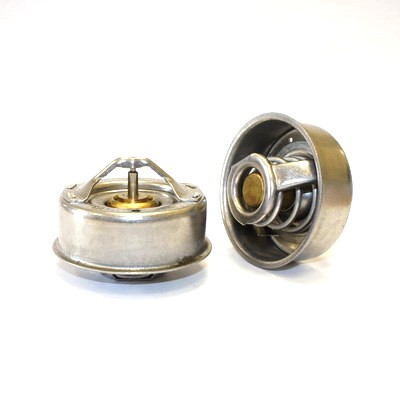

ТС 108-03

Спасибо. Ставится он как на левой части фотографии? Пружиной в крышку, а острой частью в помпу?

Сообщение lostvegas » Ср окт 16, 2013 12:34 pm
NewProkuror писал(а):Спасибо. Ставится он как на левой части фотографии? Пружиной в крышку, а острой частью в помпу?
Да.

Нет. Он должен стоять на машине, в таком же положении как на фото слева. Остриё вверх (в крышку), пружина вниз (в помпу).

BocharOFF писал(а):ТС 108-03
Купил УАЗовский термостат, но к сожалению нашёл лишь на 70 градусов.

Сообщение NewProkuror » Чт окт 17, 2013 21:58 pm
УАЗовский термостат не лезет по ширине как в корпус помпы (основание), так и в саму крышку на которую одевается верхний патрубок радиатора.
Может всё же у меня не УАЗовская помпа?

NewProkuror писал(а): Может всё же у меня не УАЗовская помпа?
Помпа на ЗМЗ 24Д - чугунная, УАЗ - алюминиевая.

А я в 24Д ставил "402-й" термостат (ТС107). Даже без резиночки. И все работало супер! По посадочным встает.

Окончательно - УАЗовский термостат в корпус термостата (крышку идущую на верхний патрубок радиатора) не входит по ширине.
Может конечно бывают какие-то особые уазовские термостаты? Но я покупал вот такой: Изображение
Прокатившись немного на с утра обратил внимание, что лезет температура и лезет сильно. Заглушил двигатель не доводя 1 деление до критической отметки. Термостат не открылся. Выкинул термостат, купил от Газели бизнес, попытался поставить.
В итоге, в корпус термостата, а именно в ПАЗ он входит с резинкой, но при этом нижняя его часть (с пружиной) в корпус помпы не вставляется, термостат упирается в отлив в корпусе. Не хватает буквально 1 мм, что бы его туда посадить.
Так что же у меня за помпа и какой туда ставить термостат???

ЗМЗ слева, УМЗ справа.

Сообщение NewProkuror » Пт окт 25, 2013 19:38 pm
Получается у меня корпус термостата непонятно от чего? Раз туда не лезет УАЗовский термостат, а помпа судя по всему Уазовская.

С резинкой не встаёт и без резинки не встаёт. Судя по фото у меня помпа точно не 24Д.
Вставляю я его правильно- как на фотографии и как писали. Острой стороной в корпус термостата, а пружиной в корпус помпы- т.е. вниз.
Я так думаю, нужно купить корпус термостата от УАЗа и всё встанет на свои места.

Сообщение NewProkuror » Сб окт 26, 2013 16:40 pm
Зашёл со своим корпусом термостата в магазин, - однозначно УАЗовский, но при этом УАЗовский термостат туда не лезет, продавцы разводят руками.
Наверное корпус бракованный. И почему то не получается найти на 80 + градусов, все 70.
Заказал 80, как придёт буду напильником расшафранивать корпус и сажать туда уазовский термостат.
