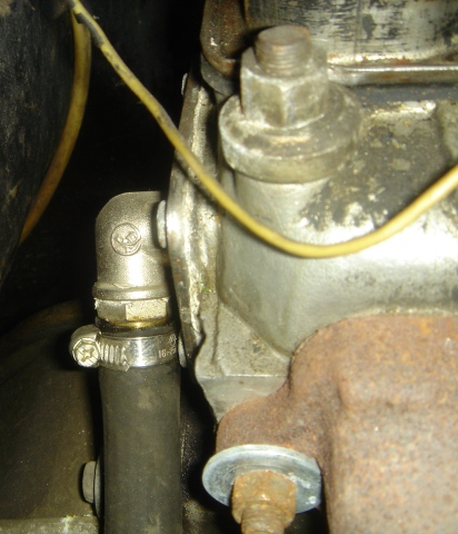

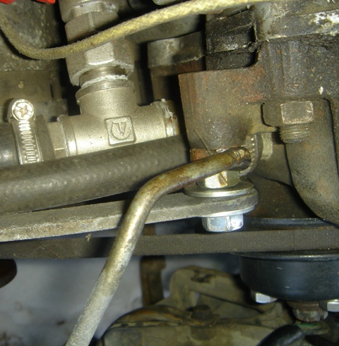

Re: 24Д и печка
436-му, и я так и сделал. Тройник на подогреватель
но должен предупредить что есть нюансы по выбору фитингов-разные они -и не все годятся под это дело
