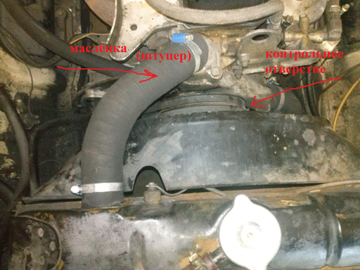

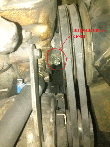

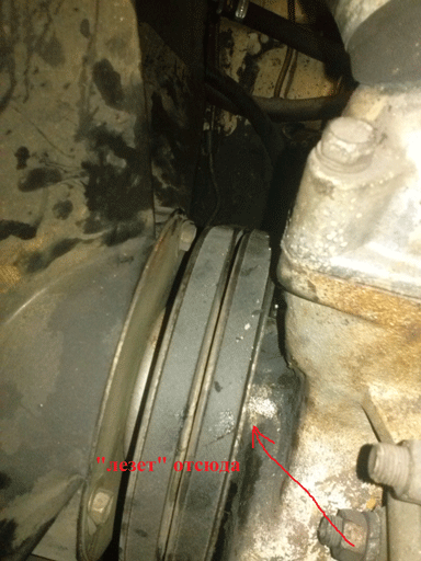

Итак, господа, сегодня наконец дошёл до гаража и прошприцевал помпу, спасибо всем за информативные советы. Для таких же новичков как я выкладываю фото того, куда шприцевать и откуда "лезет", так сказать, "на местах".
Разглядеть отверстие действительно непросто, особенно с грязным двигателем, но, после шприцевания будет хорошо виден литол, вышедший из него.
Советую также между штуцером и шприцем поместить тряпочку, это сильно сэкономит литол:)
Прошу прощения за качество фото, по-моему мнению не с зеркалкой же в гараж ходить
диспозиция:)
пресс-маслёнка, она же штуцер
контрольное отверстие
