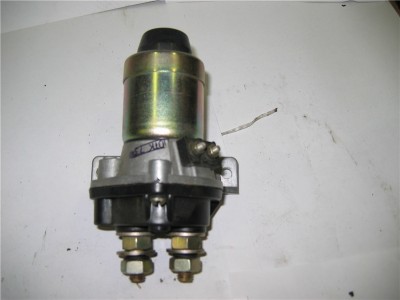

От добра добра не ищут. Стоял древний, т.н. "тракторный" выключатель.
Надёжный как танк. Но снял. (фото не моё, из интернета)
Инжекторным моторам (406 например) не полезно. Память каждый раз в мозгах сбрасывается. Это не здорово.
МИКАС полностью в себя приходит через 2-3 дня только. Увы.
Клемму с аккума снимаю только на зиму так как не езжу.

45-45 +1. Надежный как..хмм..как трактор.
Такой же юзаеццо.
