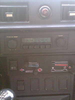

Честно говоря, на волгу прекрасно становятся современные магнитолы, делается это легко и просто, никаких особых знаний не нужно. Но коль уж речь идёт о родном приёмнике, и если надо восстановить именно его, то отдам родной от 2410 - мне он не нужен. Состояние его неизвестно:

Мой приёмник (А275Э) работал, но плохо.
Хрипел и ловил только одну станцию FM. На средних и длинных волнах - тишина. Можно, конечно, купить современную магнитолу, но решил сохранить аутентичность.
Снял приёмник без проблем как описывал выше Газ-2401-78.
У нас во Львове на радио-рынке, поспрашивав у продавцов, нашёл мастера, который взялся отремонтировать приёмник и расширить FM диапазон. Три дня и всё готово. Мастер заменил все конденсаторы и расширил FM.
Ловит все обычные FM станции. Купил FM-модулятор - теперь и с флэшки музыку слушаю.
