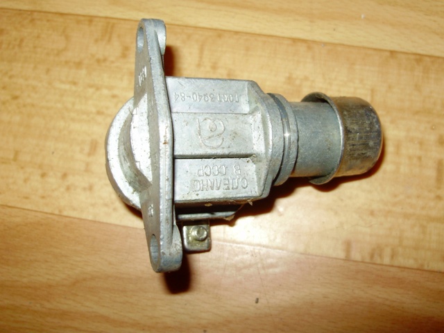

если нормально включаются габариты, нормально включается ближний тогда порядок поиска таков:
1. первым делом проверяем на целостность ножной переключатель ближнего/дальнего света, там мог просто отломаться провод.
2. если все целое тогда нужно проверить не целостность провода от этого переключателя к контактам которые находятся спереди внутри на левом крыле, и потом к самой лампочке!
3. проверить на целостность сами лампочки, было такое что выключил массу при работающем двигателе, и сгорели обе лампочки на дальнем и еще пару в приборке, и несколько с габаритов.
Вот алгоритм поиска!!! Других вариантов нет!!!

Добавлю лишь, что надо обратить внимание на плотность заклёпок ножного переключателя: его штыри, к которым винтами приворачиваются клеммы проводов, должны сидеть совершенно плотно, без качки. Если у них есть хоть небольшая подвижность - надёжного контакта не будет.Xoxlov писал(а): Вот алгоритм поиска!!! Других вариантов нет!!!

При этом переключатель будет очень сильно греться, даже в руки не возмешьВениамин писал(а):Добавлю лишь, что надо обратить внимание на плотность заклёпок ножного переключателя: его штыри, к которым винтами приворачиваются клеммы проводов, должны сидеть совершенно плотно, без качки. Если у них есть хоть небольшая подвижность - надёжного контакта не будет.Xoxlov писал(а): Вот алгоритм поиска!!! Других вариантов нет!!!
