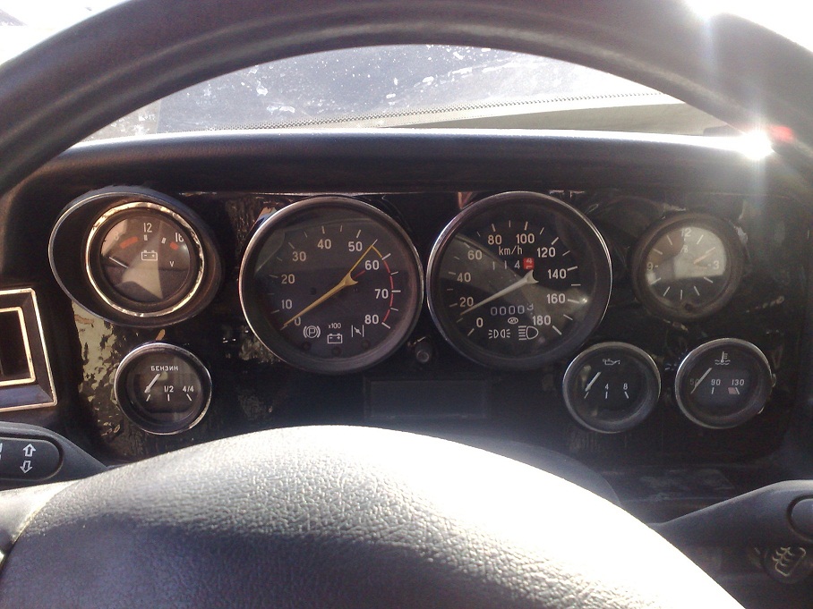

Приборная панель на 24 с приборами от ВАЗовской "шестерки"

FLO писал(а):Запилил уже по-нормальному - из фанеры,обклеил кожзамом.
Кольца на спидометр и тахометр из пластика (от круглой упаковки на 50 CD болванок),тоже обклеены кожзамом,одеваются на прибор отдельно,а потом прижимаются самим прибором.
А нафига тебе два масляных манометра?

Таргитай писал(а):А нафига тебе два масляных манометра?
Второй закрывает дырку для вольтметра,который пока не приобретен :nice:
