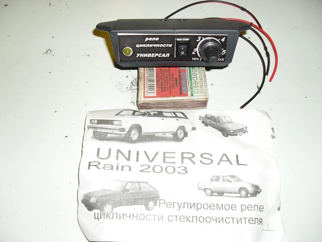

Вот такая штука у нас продается. Я себе взял на пробу, но еще не поставил. )))
Купить купил, но у меня оказалось есть перерыв в 5 сек. 3я передача оказалась ею, просто провод выпал из разъема. САМ В ШОКЕ!!! ( В какихто моделях или выпускак 2410 такое было? Реле под рулем стоит. )

Схема подключения и инструкция. Стоит такая вещь на авто рынке до 45 грн 5 баков типа.

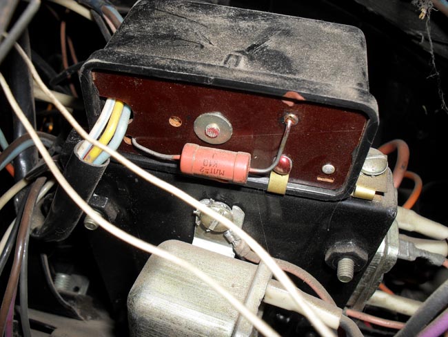

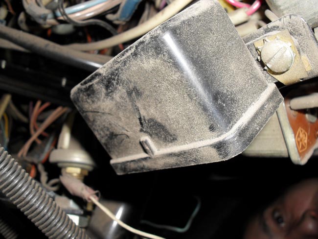

Сообщение faust » Вс май 15, 2016 23:27 pm
Помогите хотя бы опознать девайс, а то его даже в гугле хз как искать, все пока что бестолку.
