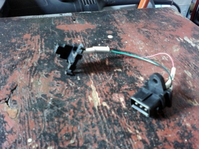

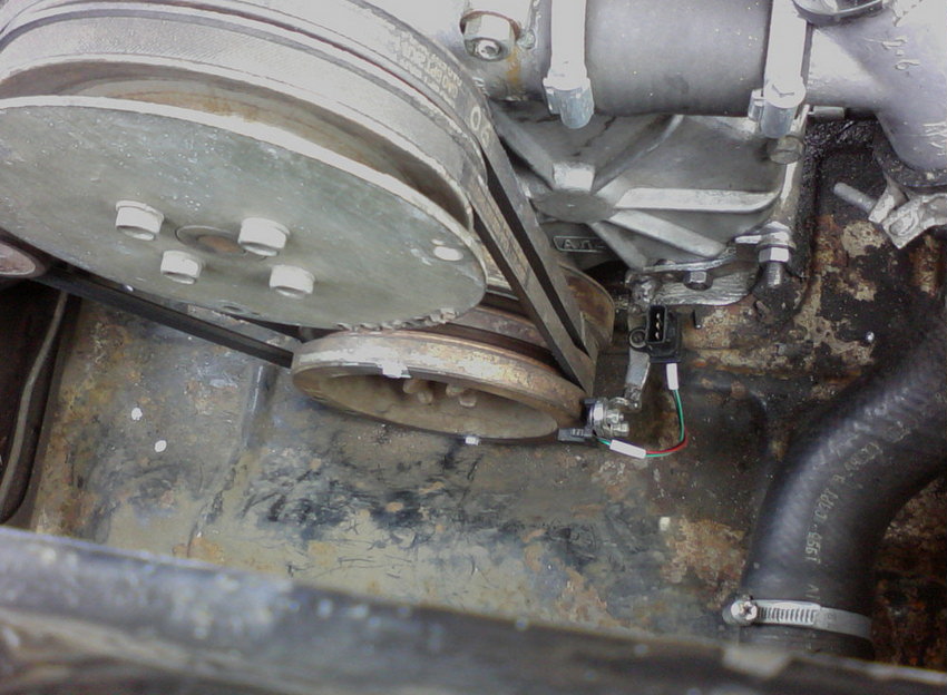

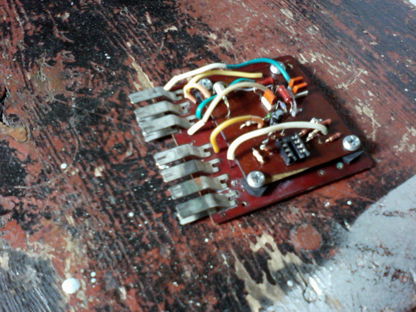

ну что ж, пора дать небольшой отчётик о проделанной работе.
попытки присобачить к индукционному датчику волговского трамблёра формирователь угла опережения зажигания, разработанный В.Шкильменским ,не принесли результата из-за банальной лени и отсутствия желания усложнять схему аналогией входного каскада волговского коммутатора, распознающей абракадабру на выходе индукционного датчика. Поэтому пришлось поработать ручками и изготовить кронштейн для крепления около шкива доработанного-кастрированного вазовского ДХ. также была изготовлена накладка-шаблон для более точной наклейки магнитов на шкив. по времени всё это отняло полдня. собственно говоря, и на изготовление платы был потрачен один вечер, не считая подготовки с изготовлением программатора для прошивки микрочиповского контроллера, но это уже совсем другая история...
теперь о приятном. после установки всех причиндалов на авто, двигатель завёлся с пол-оборота, несмотря на то, что кривые УОЗ изобретателем были отлажены под ваз2105. сразу же были закручены винты количества и качества ХХ, т.к. точность момента зажигания существенно повысилась.даже на не прогретом двигателе при тапке в пол ощущение-будто жужжит болгарка, на ХХ двигатель работает тихо, без вибраций, подёргиваний и тряски. тут же,в промозглых осенних сумерках, состоялось небольшое дрифт-шоу.
позади полгода эксплуатации устройства. возвращаться к трамблёрному управлению не собираюсь, но и швырнуть его подальше через забор не получается, т.к. он выступает раздатчиком искры.хочется перейти на статическое распределение искры, но пока и так всё отлично... .в процессе эксплуатации кривые УОЗ были подкорректированы под себя(даже мизерную капельку поучаствовал в создании exel-таблиц для редактирования прошивок на сайте, ссылку на который уже давал). сейчас намечается установка датчика давления в коллекторе, хотя и без него 5ю втыкаю с 50-60 и уже ищу 6ю передачу, что совершенно было невозможно при трамблёрной характеристике УОЗ. если кто-то хочет высказаться в защиту "стокового трамблёра", рекомендую прочитать статью "Цифровой регулятор угла опережения зажигания" Ю.Архипова(ссылку на неё не помню),и сравнить цену на Микас и контроллер за 38рублей+2 транзистора кт315.
с уважением и почтением к обладателям автомобилей "Волга", Роман.
