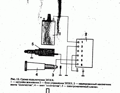

Эта схема для Волг где уже был ЭПХХ
Блок ЭПХХ обычный для Волг. Но есть аналогичные на те же обороты, но не требующие релюхи. Пятиконтактный вроде. Номера конечно не помню.

Блок управления (АЗЛК-2141 с карбюраторм Солекс) 502.3761, аналоги (311.3763) "Астро" и т.д. - по характеристикам почти как родные для К-151.
Подключать по схеме от ТАЗ 2108.

объясните тупому. за счет эпхх же должен быть холостой ход? менял проводку по всей машине. в проводке вроде даже не было проводов на эпхх (по крайней мере под капотом) а вообще где должен стоять эпхх? я купил машину с жигулевским карбом. хх нету, работает только на подсосе. и как вообще выглядит эта штука?????? мы весь мозг вскрыли, когда искали блок эпхх
Re: ЭПХХ как собрать схему
ilgar4ik
Скорее всего у тебя там от системы ЭПХХ только электромагнитный клапан в карбе, выглядит так: http://topdetal.ru/media/catalog/produc ... /24868.jpg
Для получения холостого хода он должен быть постоянно открыт, для этого на контакт надо подать 12в.

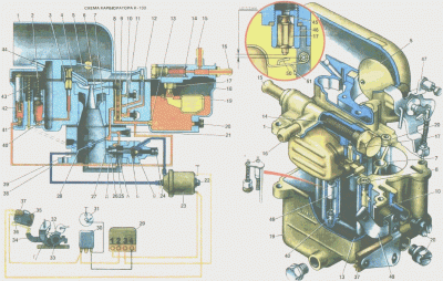

Клапан может иметь и другую конструкцию, всё зависит от того какой карб, солекс, озон от шохи или озон от семерки, у солекса и семерки такой как на картинке выше, у шохи выносной, к карбу подключается шлангочками(у РАФика тоже).
По теме, подключается так как на картинке, на карб внимание не обращате, это К-133, но подключение проводки и шлангочек такое же.
