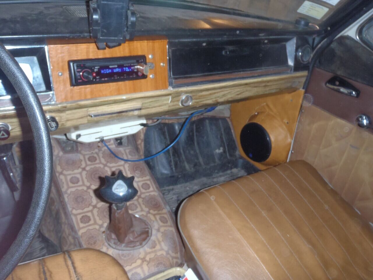

вот пока нашёл только это фото. Возможно найду и после установки.

Сообщение Джексон » Вс фев 26, 2012 1:10 am
просто с зеркалки фото не грузится, пришлось копировать собственное фото с другого сайта и отправить сюда.
-- Вс фев 26, 2012 1:17 am --
фото не документальное, но чуток динамика просматривается.
попытка 2

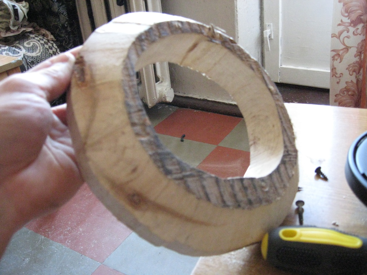

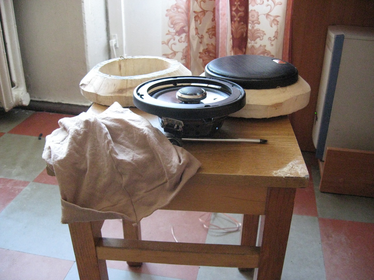

Да под такие динамики не глубокие я невижу смысла чего либо резать, ибо ещё и звук будет не лучший. Я не мебельщик, с деревяшками особо дело не имел но как то нашёл на помойке напольную доску 30мм и фанеру 7мм, взял у товарища лобзик и из фанеры вырезал панели в замен картонок, из доски вырезал подиумы, сделал фаску под 45 градусов и обработал наждачкой, подиумы выкрасил краской а панели обклеил материалом тем что кладут на пол на 3110, по краям закрепил почтовыми гвоздями, в по месту примерил динамики где удобно и чтоб ногам не мешали, разметил и под магнит в панели вырезал отверстие чтобы немного утопить динамик. Панели прикрутил затем на саморезы.

Сообщение Джексон » Пн фев 27, 2012 19:04 pm
у меня есть но не грузиться
-- Пн фев 27, 2012 19:15 pm --
пробую
вот

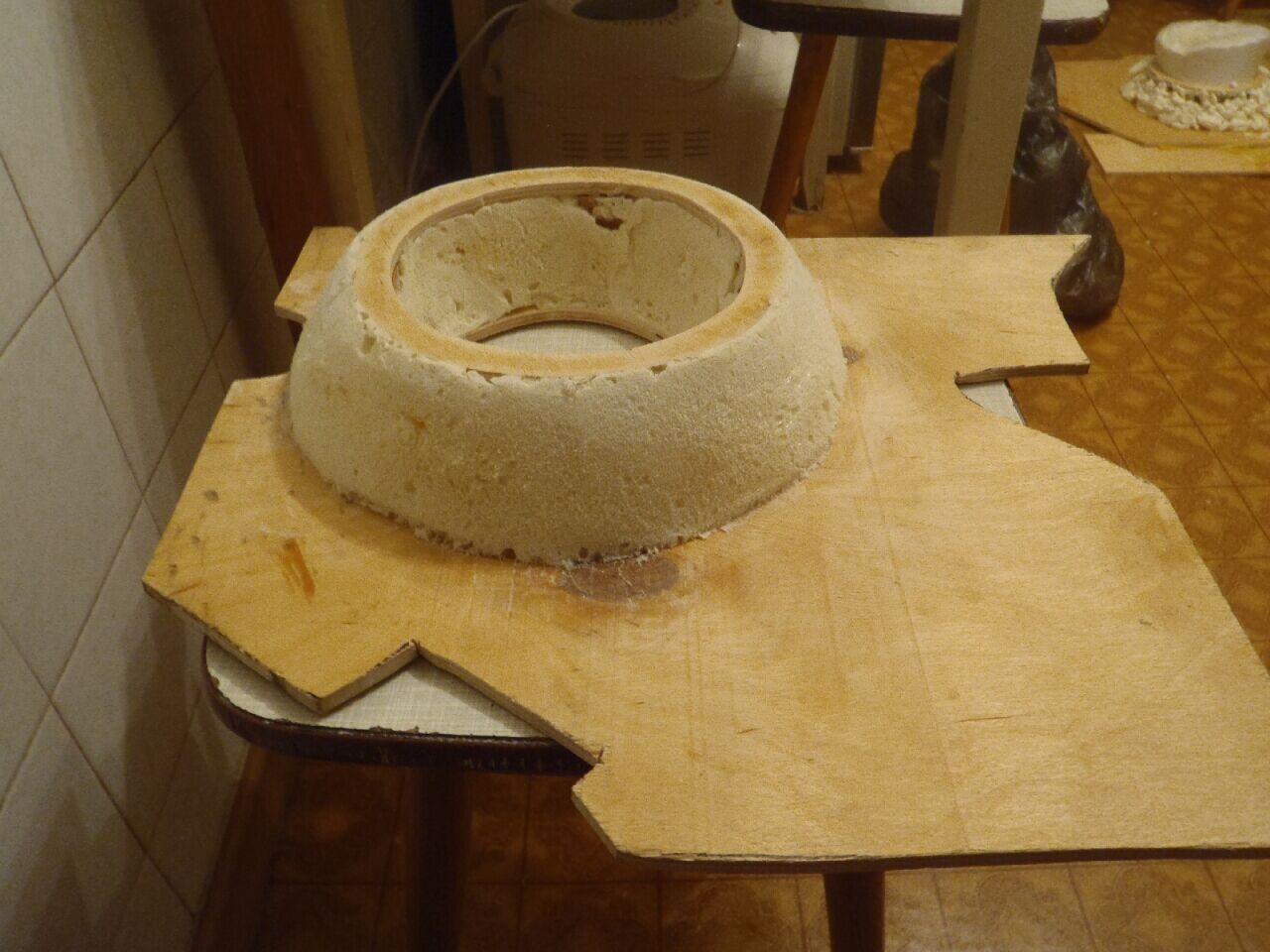

А вот как это получилось у меня:
-- Сб мар 17, 2012 23:41 pm --
И вот как оно смотрится в машине:
Динамики 6,5", монтажная глубина 62 мм.

Круто, но я не хочу, чтобы они в салон торчали! Короче ясно все, буду резать.
