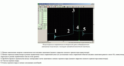

:nice: Не совсем так ...
Длительность искры зависит от количества энергии , накопленной катушкой зажигания (её магнитопроводом в основном ) и условий искрового разряда , т.е. от размера искрового промежутка свечи , состояния изоляции ВВ цепей , включая и свечи , давления в цилиндре и состава смеси в момент искрообразования ну и сопротивления самой цепи разряда .
Время искрового разряда в свече зажигания вполне измеряемая величина , очень далека по значению от скорости света .
К примеру - первая попавшая статья с параметрами СЗ :
Основные технические характеристики
Напряжение питания. В 6...17
Потребляемый ток, А. при неработающем двигателе и замкнутых контактах прерывателя 0,15
разомкнутых контактах прерывателя 0.015
частоте искрообразования 100 Гц 3.3
максимальной частоте искр образования (200 Гц) 4.5
Энергия искры, мДж, при напряжении питания 14 В, частоте искрообразования 100 Гц и длине искрового промежутка 7 мм 170
Длительность искрового разряда при тех же. условиях, мс 4.8
Скорость нарастания высоковольтного импульса, В/мкс, при длине искрового промежутка 7 мм 350
15 мм 500

Scy.thian, длительность (по времени) участка "3" на твоей осцилограмме не многим отличается от того времени, что я написал, хотя я очень условно все указал и ты как электрик это должен был понять. И все же, даже если взять весь цикл открытия, закрытия транзистора, горение и пр., то каким образом увеличение ширины контакта бегунка влияет на все это?

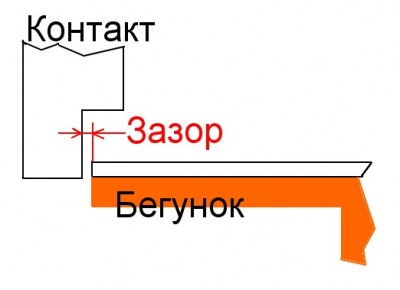

Я не утверждаю о зависимости длительности искры от ширины контакта бегунка .
Широкий бегунок нужен в многоискровых (при пуске ) схемах систем зажигания . Иначе лупит на следующий по ходу бегунка цилиндр .
александр 75 писал(а):длительность (по времени) участка "3" на твоей осцилограмме не многим отличается от того времени, что я написал,
Ну да, только не от километража провода катушки зажигания это зависит .

Сообщение midnighter » Ср июн 06, 2012 17:08 pm
Ну нифига-себе какие проблемы на форуме решаются. Далеко тема ушла от первого поста. А ни кому в голову не приходило, что у автора с трамлёром проблемы были? А именно: не родная крышка или собственно бегунок. В нормальном трамлёре зазор установлен между боковыми поверхностями. У автора он наверное был ниже. Я не художник, но должно быть как-то так.
Примерно так.
Лично у меня по штангелю примерно 0,5-0,8мм.
Хотя... Может у тех, у кого результат положительный, тоже бегунок ниже контактов был?
