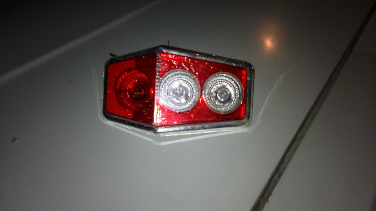

Сообщение ВЛ@ДИМИР » Чт май 21, 2015 16:08 pm
Та же проблема с китайскими фонарями. После замены вместе с габаритами загорался и поворот. Поменял на старый фонарь- всё нормально.Если дело в "массе" - как её подключить ?

Сообщение Scy.thian » Чт май 21, 2015 21:47 pm
ВЛ@ДИМИР писал(а):Не получиться, корпус пластмассовый,болты вкручены в пластмассу. :dnk:
Фотка тыльной части фонаря есть?

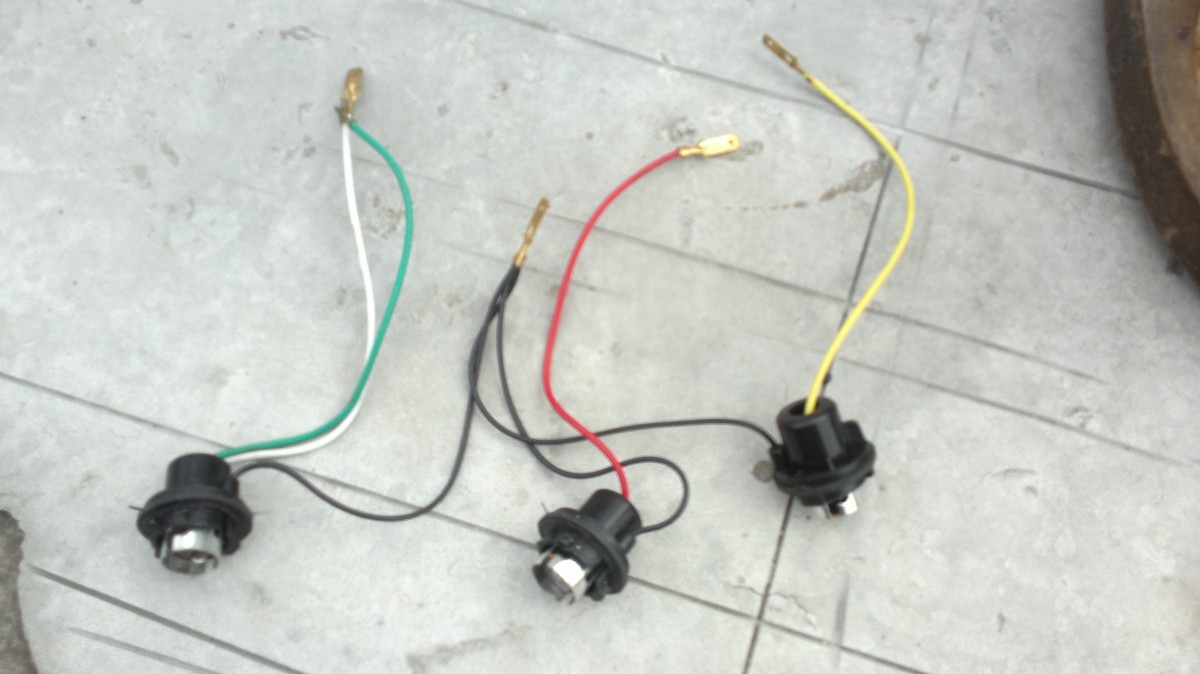

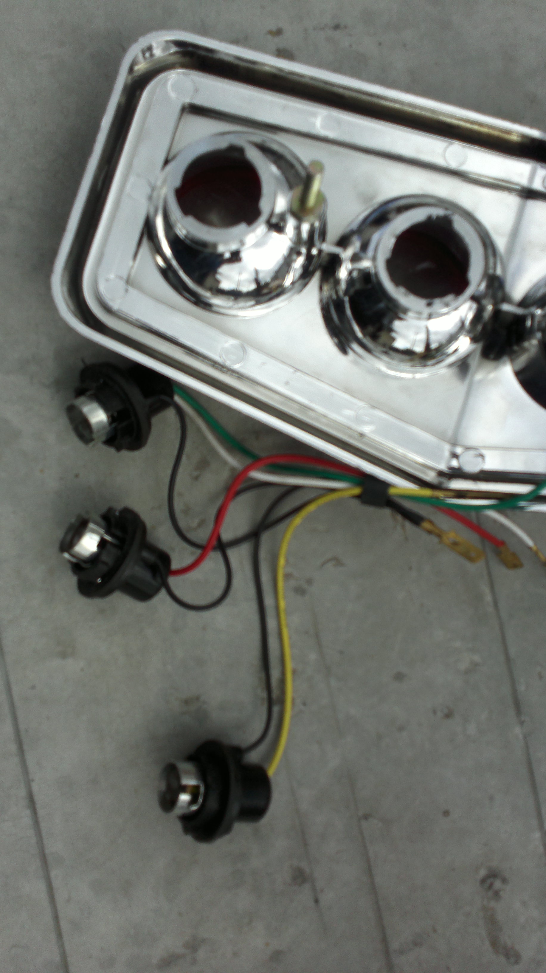

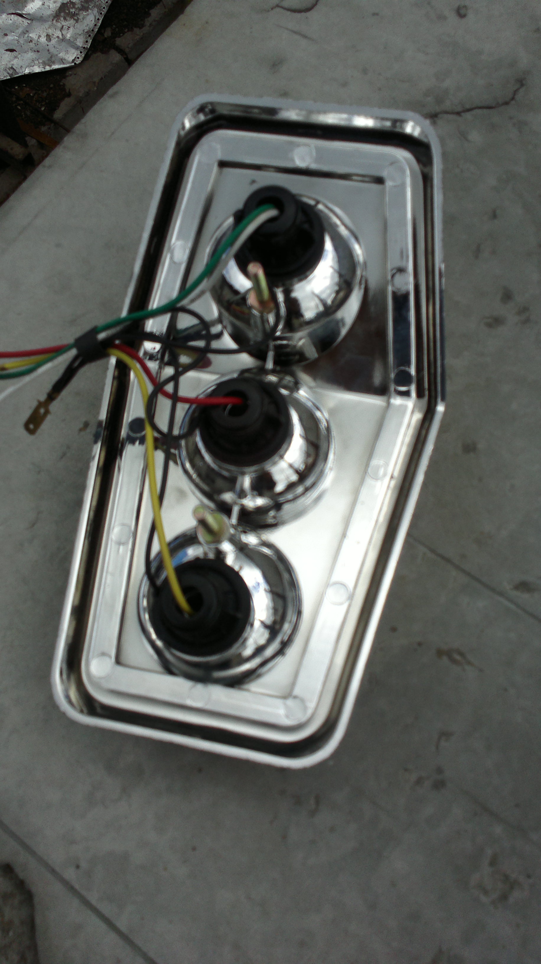

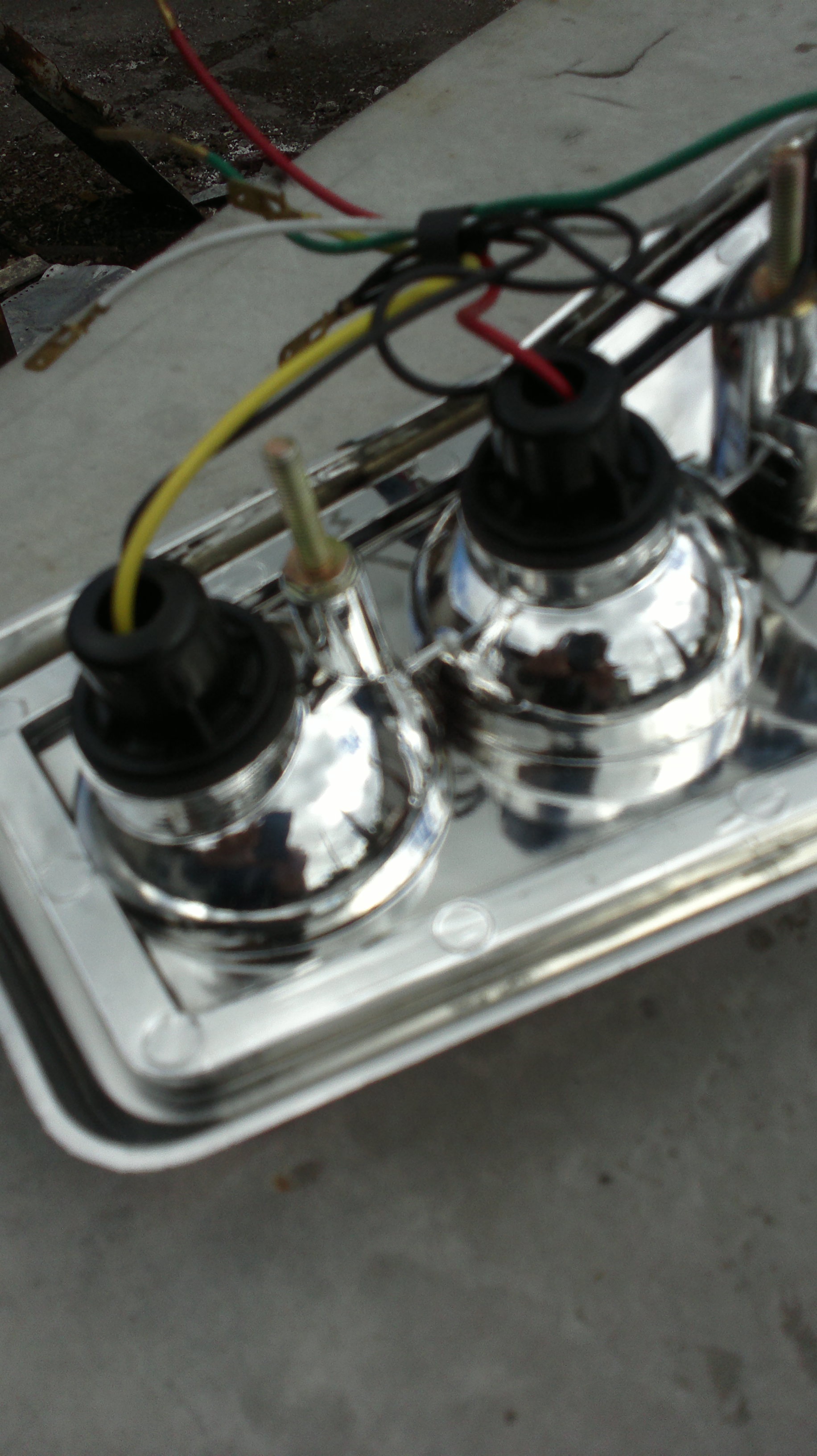

Re: Нажимаю тормоз включаются поворотники
Сообщение ВЛ@ДИМИР » Сб май 23, 2015 15:14 pm
-- Сб май 23, 2015 16:19 pm --
Болты фонаря обычно вставлены в корпус фонаря изнутри и контачат с токоведущей пластиной внутри фонаря. А с кузовом эти болты контачат только через гайки крепления. Вот уделите внимание этим двум переходам, где не контачит - обеспечьте! Возможно, фонари ведь необычные, и внутри есть папа для подключения массы отдельным проводком.
Фонари полностью пластмассовые, металла вообще нет.Поэтому болтам контачить не с чем (вкручены в пластик )."Папы" нет.

Сообщение Sly » Сб май 23, 2015 15:24 pm
Нутак черный провод на массу прикрутить и все должно нормально работать.
