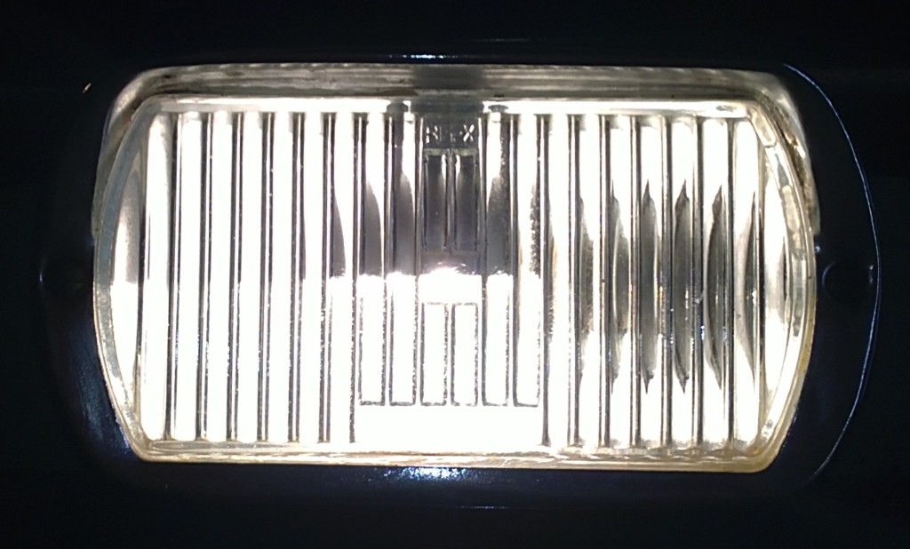

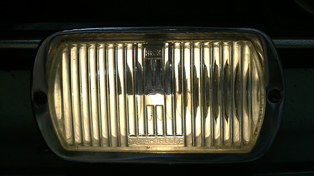

Я свои отражатели с оригинальных ПТФ зачищал наждачкой от коррозии и красил с балончика краской Motip серебрянкой для дисков. Она вроде температуру держит. Далее садил на прозрачный герметик стекла. Результатом доволен. Лучше бы конечно их было отпескоструить.
-- Чт июл 12, 2012 18:47 pm --
Сегодня сфотографировал как выглядят родные ПТФ после окраски отражателей.
