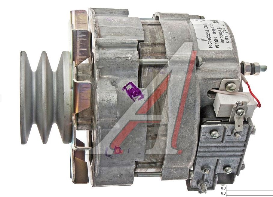

Здравствуйте, люди добрые. Помогите и мне тоже пожалуйста. Достался на халяву генератор на 65А от валдая, и я решил его поставить взамен 40амперного. Щетки с одной клеммой с родного генератора пересадил на валдайский вместо его реле-регулятора, все подключил, как было на родном генераторе (реле-регулятор у меня рр350 на крыле стоит), шкив переставил с родного (валдайский большего диаметра был). Когда завел, по амперметру зарядки мноого было (аккум подсевший был), потом стрелка до нуля постепенно доползла, и там замерла. на включение электроприборов почти не реагирует. Всё ли я правильно сделал? Выдержит ли мой реле-регулятор более "тяжелый" генератор? (за полдня вроде ничего не сгорело) И куда подключается белый провод, который выходит из отверстия рядом с конденсатором? Генератор был такой
генератор валдай.JPG (104.78 КБ) 7875 просмотров

Сообщение mike » Ср окт 02, 2013 3:57 am
А че он тяжелый то, у меня стоит на 130 стоит (якобы). Если заряжает и не раскаляется, значит нормально подлкючен.
Re: Помогите подключить генератор правильно!
#50
Сообщение СержНовоч » Ср окт 02, 2013 11:18 am
Всё нормально. Провод белый - от дополнительных диодов, в твоём варианте подключения неиспользуется, надо его просто за изолировать.
Если РР не выдержит увеличенный ток возбуждения - вернёшь назад всё как было, на "шоколадку " надо плюс завести , который шёл на РР-350.
