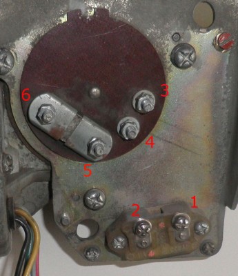

У меня ГАЗ 2401.Сегодня разбирал привод стеклоочистителей.Двигатель СЛ 109.Провода не менялись.Жгут с проводами от двигателя до разъёма папами к себе,шлицами (пазами вниз),с лева на право:верхний ряд-синий,чёрный,серый;нижний ряд-коричневый,белый,красный.
Согласно нумерации контактов на фото:
---на биметаллическом предохранителе (пластмассовая хреновина) к первому контакту-красный провод от жгута,ко второму контакту-жёлтый провод от двигателя и коричневый из жгута;
---на диэлектрической пластине (круглая текстолитовая хреновина)к третьему контакту-чёрные провода из двигателя и из жгута,к четвёртому контакту-синий провод из жгута и синий от двигателя;
---на сопротивлении (железная хреновина) к пятому контакту-красный провод от двигателя и белый из жгута,к шестому контакту-зелёный от двигателя и серый из жгута.Всё.Спасибо за внимание.Удачи в подключении

Значит проблема такая. Есть двигатель дворников МЭ 227-Б. И система крепления и привода СЛ 109Б. Переключатель П315. С двигателя выходит 5 проводов. На железной пластине есть 6 мест для крепления проводов. Два на круглой там где сопротивление. Два на текстолитовом прямоугольнике отдельно не так как выше на фото, и два на биметаллическом предохранителе. Если есть у кого-то схемка как их соединить буду очень благодарен. А то дожди пошли а дворников нет( Есть схемка чёрно белая но я не могу в ней разобраться(. Добавлю подключил как тут написано, но дворники работают без остановки только скорость меняется, когда по идее должны быть выключены они всё равно работают.

Ан. Спасибо большое! Долго искал цвета и места соединения!
