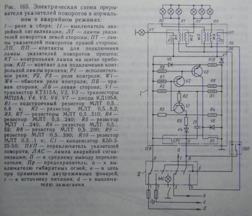

Master General писал(а):1. Работа не зависит от количества лампочек.
2. В реле встроен биметаллические предохранитель который не дает гореть проводам.
3. Всего три провода для работы поворотников и аварийки.
4. Легко разбираемый почти герметичный пластмассовый корпус.
1- тоже самое.
2- в РС-950 никакого биметалла и спиралей его нагревающих, всё электронное.
3- и полный примитив и неинформативность.
4- аналогично, 2 винтика.
MacIn писал(а):1)В ГАЗовском тоже не зависит
4)в оригинальном аналогично
3)
Вообще, в оригинальной релюшке 4!!! контакта модно исключить - они нужны для контрольной лампы. + - и П все по идее больше не надо. И можно 2 контрольки направо и налево сделать.
Вот только ничего они тогда уже контролировать не будут кроме самого реле, которое и так слышно. Контролька реле подключена к реле тока, если все лампы (передний поворот, задний поворот и повторитель на крыле[где он есть]) исправны то реле щелкает и контролька вспыхивает, если одна из ламп не работает - реле щелкает, а вот контролька уже не вспыхивает.
В вашем случае, (Master General, и MacIn) лампочки "контрольки" налево/направо показывают что реле которое Вы слышите работает и показывает, что Вы включили тот поворот который хотели(налево или направо), а вот горят все лампы или не все, Вы не знаете. То есть система с тремя проводами(как на ВАЗ-2101) примитивная и ущербная.
Если так уж "приспичило" контрольки самого себя(лево/право), то у реле РС-950 есть второй контур со своим токовым реле для прицепа, вот его можно задействовать для второй контрольной лампы, в этом случае суть контрольной лампы сохраняется, только придется подготовить дополнительную фишку(второй поворот).
Кстати, при установке светодиодных "ламп" в фонари поворотов токовое реле может не срабатывать(ток маловат), в этом случае токовое реле можно подстроить подгибанием "язычка" на токовом реле, я так отстраивал чувствительность для контроля перегорания лампочки в повторителе поворота на крыле( 5 Вт).
