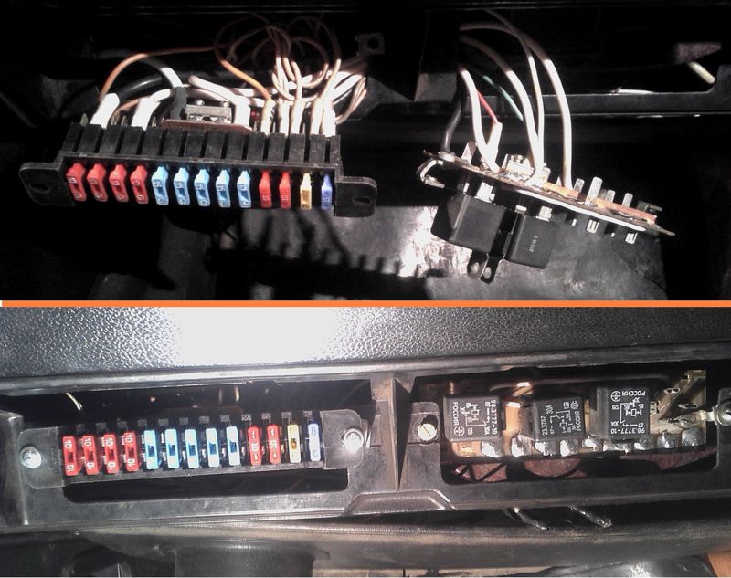

Сообщение midnighter » Вт дек 03, 2013 7:45 am
Прошлой осенью сгорел у меня ЦПС. Купил, стал менять. Ну и раз уж полез, дай думаю померию - "куда ток девается, когда лампочки включаются?". Достало видеть свою тень на дороге, если сзади кто-нибудь пристроился. Померил. Расклад примерно такой: аккумулятор-12.6в, лампочки-10.2в.???!!! :what: Падение на предохранителе 0.2в, ЦПС-0.2в, релле переключения-2.0в !!!! Остальное - провода, амперметр. Разобрал я это релле и обалдел - проектировал его явно не электрик. Дать ему ума (релле, не проектировщику, тому по башке бы дать) не удалось. По этому было решено переделать все кардинально. Установить дополнительные релле на фары. Что и было сделано.
На конец то собрался поделиться опытом, а тут и тема подходящая нашлась.
Задача была улучшить качество освещения с минимальными переделками. Вот представляю вам свою рацуху. Был куплен блок новых предохранителей и три релле. Панельку под релле отпилил от дохлого жигулевского блока релле и предохранителей. Можно обойтись и без нее, прикрутив релле на какой-нибудь планке и использовать для них разъемы (есть в магазине). Все что получилось на фото. Схема переделки прилагается. Протягивать новых проводов почти не пришлось, только на противотуманки. Точнее они у меня теперь вместо "дневных" огней. И при выключении зажигания гаснут. На ближний-дальний обошлись штатными. Результат: аккумулятор-12.6в, лампочки-12.2в.
Принцип работы описан выше в теме: штатное реле переключает теперь дополнительные релле, а те переключают свет.
P.S.
Не "парьтесь" с сечением. 6-квадрат это перебор. Заявляю как электрик со стажем. Две-три десятые вольта погоды не сделают. А вот неисправное реле-регулятор может "понизить" яркость гораздо сильнее. Плохие, окисленые контакты даже с допреле вносят большие потери.
На фото:
Дороботка панели предохранителей.
Панели на месте.
Ну и собственно схема.
P.P.S.
Поставил лампы 100-80, свет просто класс! Пофиг мне тепеоь иномарки. :yahho: .

Сообщение СержНовоч » Вт дек 03, 2013 18:11 pm
Подпись на рисунке не правильная, машина-то 24-10, у ГАЗ-24 иная схема!
И с красными крестиками не совсем понятно, что это новые подсоединения. Сначала подумал - там надо резать!
Сообщения: 2968

Сообщение GuitarMan » Вт дек 03, 2013 19:54 pm
midnighter, этот велосипед уже давным давно изобретен, все равно спасибо за фотки.

Сообщение Medic » Ср дек 04, 2013 11:56 am
А почему предохранители стоят после реле? :surprise:
Благодарил (а): 114 раз
Поблагодарили: 247 раз
Re: Метод разгрузки ЦПС на Газ 2401 и 2410
#203
Сообщение СержНовоч » Ср дек 04, 2013 13:32 pm
Потому что на каждое реле два предохранителя - отдельно на левую и правую фару
