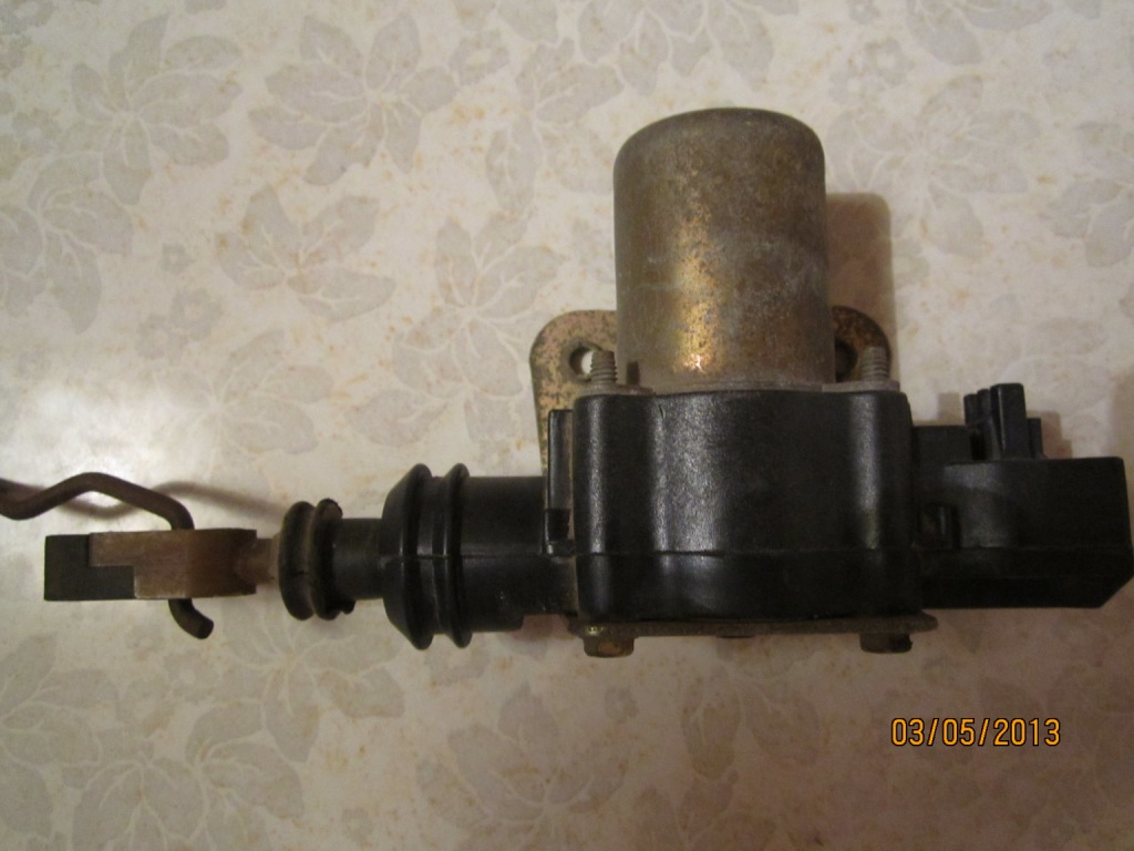

Wladimir_Donetsk, у меня обычный соленоид не справился с багажником. купил 10-ти килограммовый, та же хня. пришлось покупать специальный соленоид для багажника. а ржет он намного больше.

Re: Ликбез о сигнализации
Может подключил(механически) как-то не так?!
Там усилия никакого не надо.
Как оно там установлено, фото нету?
Wladimir_Donetsk, фото не найду - давным давно это было. просто торсионы очень ядреные были, поэтому то и так тяжко она открывалась.
Ладно, пойдем другим путем.
К чему прицеплен привод?
К лапке на детали №37 или к детали №35?
Я планирую так, но может опущу еже ниже что-бы был рычаг больше
-- Пн окт 07, 2013 21:44 pm --
А замок у меня старенький, но немецкий с опеля.
не помню я. наверно 37. машина уже давно в утиле(
Поэтому и требуется большое усилие. На моей пружина №33 удалена, квадратное отверстие крючка №35 расточено(напильникомGuitarMan писал(а):не помню я. наверно 37. машина уже давно в утиле(
Усилие на открытие требуется небольшое.
Но если накроется моторчик, открыть будет не просто.
Но и на этот случай есть выход из положения, в веломагазине покупается оболочка троса(продается на метры) требуемой длинны и сам трос(в хозяйственном магазине) и прокладывается от замка до "куда захочется"
Wladimir_Donetsk, а у меня и с родной крутилки открывался. мне так хотелось. а сам замок вообще не допиливал, только дырочку для тяги активатора делал.
