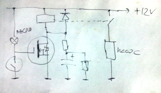

Видится примерно так
http://rtsz.ru/
Re: Подключение электробензонасоса
Сообщение СержНовоч » Сб ноя 23, 2013 12:37 pm
Хорошо! Ёмкость побольше взять, что-бы при её заряде реле секунд 3-5 включалось. R1 - маленькое, 50Ом, для безопасности разряда конденсатора на открытый транзистор, R2- побольше, 50кОм, для разряда конденсатора после выключения зажигания. Транзистор хоть n-canal, хоть n-p-n, главное правильно включить, обвязать резисторами, и что-бы по току и напряжению проходили. Кстати конденсатор можно перенести в цепь затвора(базы), тогда его ёмкость меньше потребуется.

СержНовоч писал(а):конденсатор можно перенести в цепь затвора(базы)
Тогда еще лишний резистор понадобится :)
motomaniak писал(а):Короче, не взлетит. Я понял :)
Ну вот... Зря рисовал...

Рисовали-то не зря, все-таки есть мысль собрать блок управления, и Ваша идея будет полезной. Но пока что я его на реле вместе с зажиганием, и кататься :)
