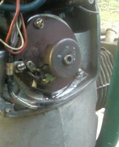

В 2009 году установил на свой мотоцикл (МТ10-36) безконтактную систему зажигания - д.Холла + коммутатор от ВАЗ + ФУОЗ (формирователь угла опережения зажигания) на PIC контроллере, в сети известный под кодовым названием "Саруман" После установки забыл что такое обслуживание системы зажигания и где свечной ключ + работа мотора на высоте. Задался целью такую же систему установить на свою Волгу :nice:
Посадить вазовскую шторку на вал тремблера особой проблемы не составит, так же как и прошивка контроллера.
В PIC контроллер заливаются сразу три разных графика опережения зажигания, выбирать между ними можно прямо с кабины переключая тумблер, в зависимости от нагрузки, температуры, гарючки и других факторов.
Остается определиться с графиками опережения. Буду благодарен за любую информацию по данному вопросу.
Как было сделано на мотоцикле видно на фото.

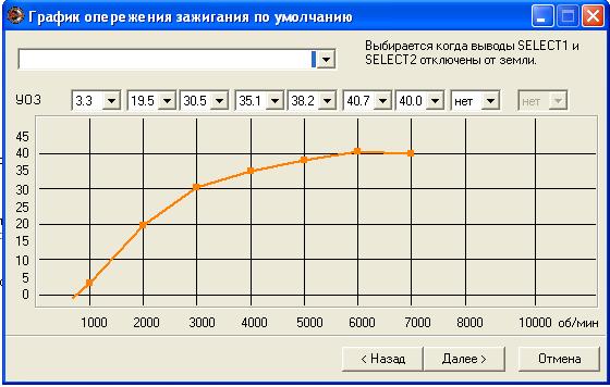

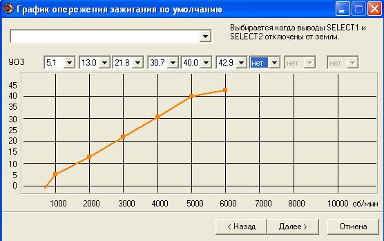

Езжу на ПРИЗ. Такие точки излома характеристики УОЗ использую :
Это голые кривые без коррекции по ДАД, ДД,температуре, чисто по оборотам КВ.
Да, УОЗ по КВ, а не распределителю.

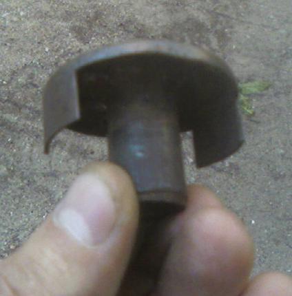

я на МПСЗ катаюсь, дх снимает показания со шкива кв посредством самодельной шторки...

Шторка на коленвалу это :good:, себе такую буду мастерить.
Поддерживаю! отсутствие люфта, следовательно более четкая работа системы зажигания.

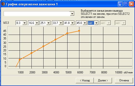

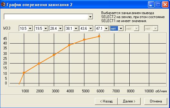

Вот такие графики залью для начала, а там поглядим какой себя покажет лучше.
помнится на мотоцикле перепрошивал раза 4, пока получил приемлимый вариант.

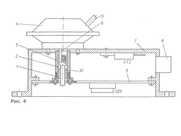

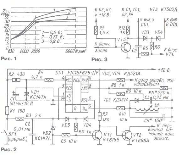

Вспомнил. Журнал радио номер 11 за 2008 год, раздел электроника за рулём.
-- Ср янв 09, 2013 19:19 pm --
Дополнения и прошивка.
<ftp://ftp.radio.ru/pub/2008/11/bl_zg.zip>.
Канструкция
Схема
