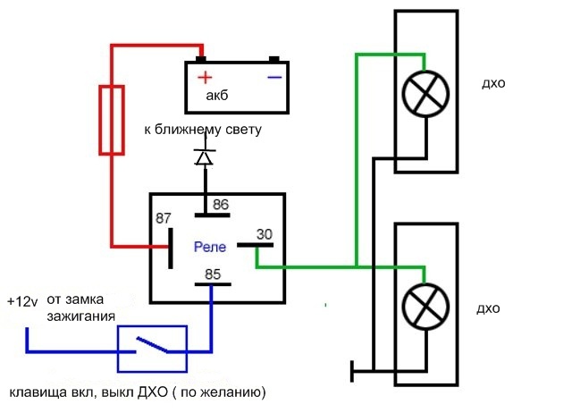

Lomonosov24 писал(а):voyager и мне схемку дай :hi_new_member: пожалуйста :peace:
Почту в личку пришли, набросаю всё, что есть.

Юра, а на схеме можешь подрисовать диод? Интересует его направление.

михаил с писал(а):Юра, а на схеме можешь подрисовать диод? Интересует его направление.
В принципе, я просто взял диод, подключил, не горит, перевернул, подключил, все работает. Правда сначала , к диоду припаял провода, один к диоду другой к шайбочке, сам диод поставил на тексталитовую пластину, обжал на эти провода, мамку на провод от диода (анода) и этот провод к реле, на другой папку, (от катода) или если смотреть на диод от гайки к проводу ближнего света, а там мамка на проводе уже стояла.
вот с диодом.

Колянчик писал(а):Кто - нибудь может толково объяснить, почему нельзя использовать ДХО ночью совместно с ближним светом фар?
Колянчик, ну это как на красный сигнал светофора - проехать можно, но можно и попасть.
http://gaz-24.com/p181514#p181514
по ходовым огням вот:
ГОСТ Р 41.48-2004 (Правила ЕЭК ООН N 48) Единообразные предписания, касающиеся сертификации транспортных средств в отношении установки устройств освещения и световой сигнализации
sklad-zakonov.narod.ru/gost/Gr4148-2004.htm
...6.19.7 Функциональная электрическая схема
В случае их установки дневные ходовые огни должны включаться автоматически, когда приведен в положение "включено" орган управления запуском/остановом двигателя. Должна быть обеспечена возможность приведения в действие и отключения функционирования автоматического включения дневных ходовых огней без помощи инструмента.
Дневные ходовые огни должны выключаться автоматически, когда включаются головные фары, за исключением тех случаев, когда головные фары включаются на короткий промежуток времени для сигнализации участникам движения...
