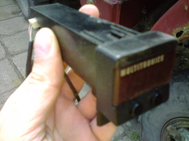

И снова здравствуйте. Вот достался мне в приданное с разбитой 3110 маленький БК мультитроник. Меня интересует вопрос: умеет ли он считывать коды ошибок? Если умеет, то как его перевести в этот режим? В инете инструкцию нашел, но там не сказано про это. А слухи ходят, что может. Может кто-нибудь знает такой БК? Заранее спасибо.

Умеет, подключить к диагностической колодке согласно схемы, и будет показывать. http://www.multitronics.ru/products/mk_gaz/compare/

Спасибо. Но согласно какой схеме подсоединить? Я просто в диагностическую колодку втыкаю, а как дальше быть не знаю.

Насколько помню, родной разъем прямо в колодку втыкается, оттуда же он берет питание и массу, плюс проводочек надо подключить к датчику спидометра. Ну и всё, должно работать.

Про колодку понятно. Но зачем еще проводок на датчик спидометра? У меня спидометр от 24, механика. У меня тогда что, он не будет работать?
Считывать коды неисправностей надо при заведенном моторе или только при включенном зажигании?
